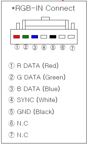

Однако, если почитать описание этого блока видеоинтерфейса, то на странице 13 мы видим распиновку разъема идущего от нави:
Синхра тут одна, смешанная. Однако моник я так понимаю подключается по VGIF, я про этот видеоинтерфейс нифига не знаю, подсказать не могу.
Покури еще вот эти темы: http://www.compcar.ru/forum/showthre...highlight=GVIF
http://gvif.com/about/ru/
