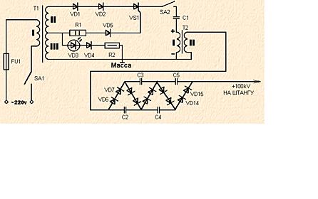

Старый 20.08.2008, 16:54   #34
johni
Аватар для johni
Регистрация: 04.09.2007
Регион: 40
Сообщений: 461
Сообщение от Karim Посмотреть сообщение
по первой ссылке все очень красиво, но за схему денег просят
а во второй вроде есть схема, время будет поаробую
Я думаю както так это выглядит
