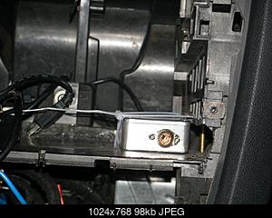

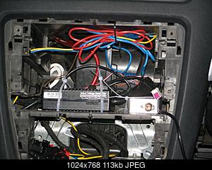

Сегодня было малость времени, но в основном был занят этим: http://www.drive2.ru/p/cjr/OGAAAAACbewEAAAAAAViSA#post
хотя и до карпс руки дошли, посверлил дырки в 2дин,что бы продеть стяжки, зафиксировал ФМ радио и подготовил место под БП. Надеюсь завтра, всё будет установлено, вместе с монитором.
Немножко фоток этого колхоза :

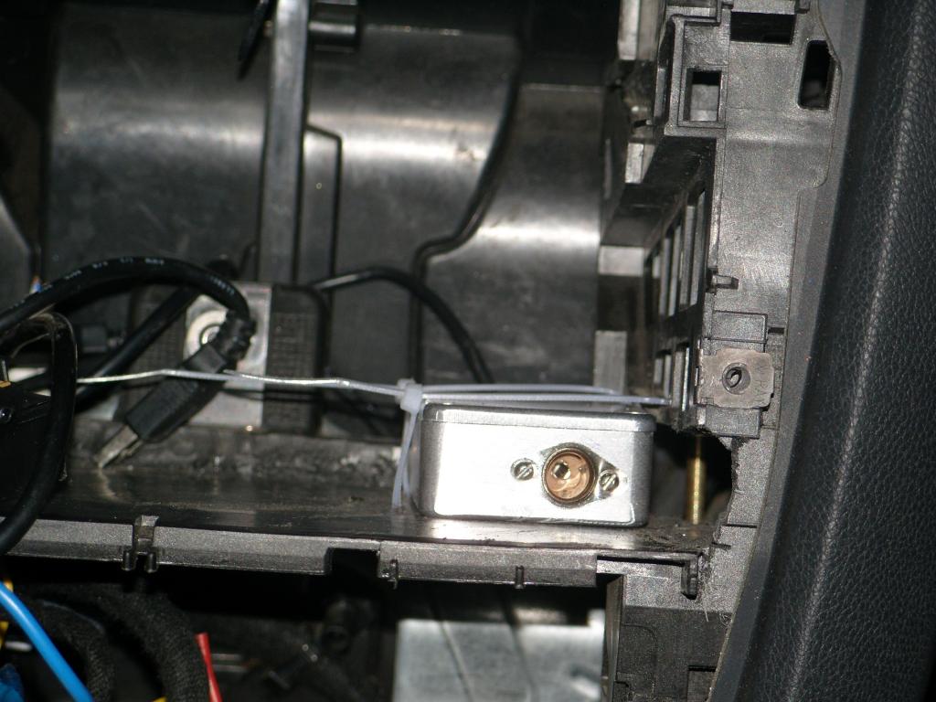

низ отсека был распилен по бокам снизу под установку ееепс.
БП пока примерял.
про радио всё написано в шапке темы, это обычный силабс.

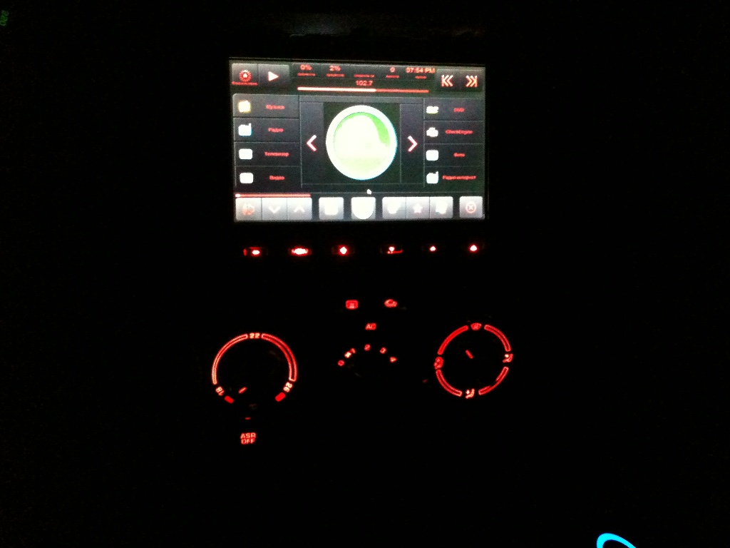

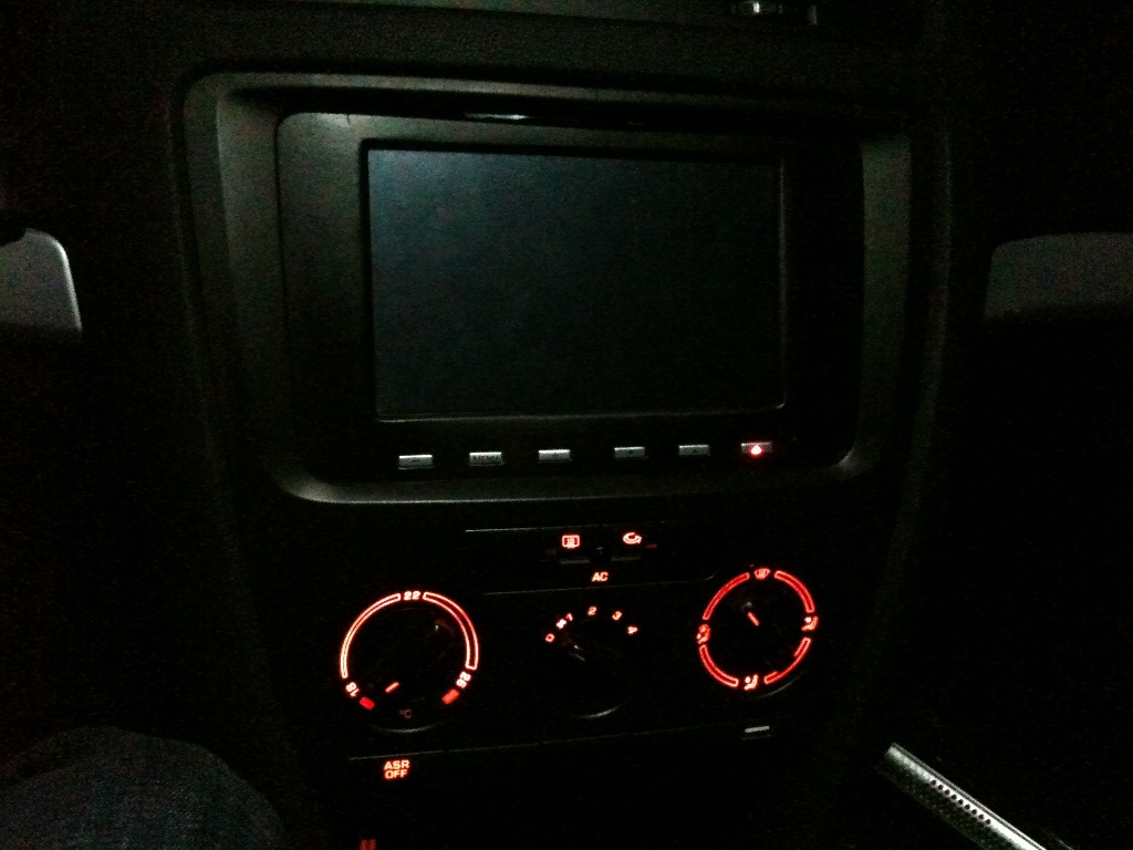

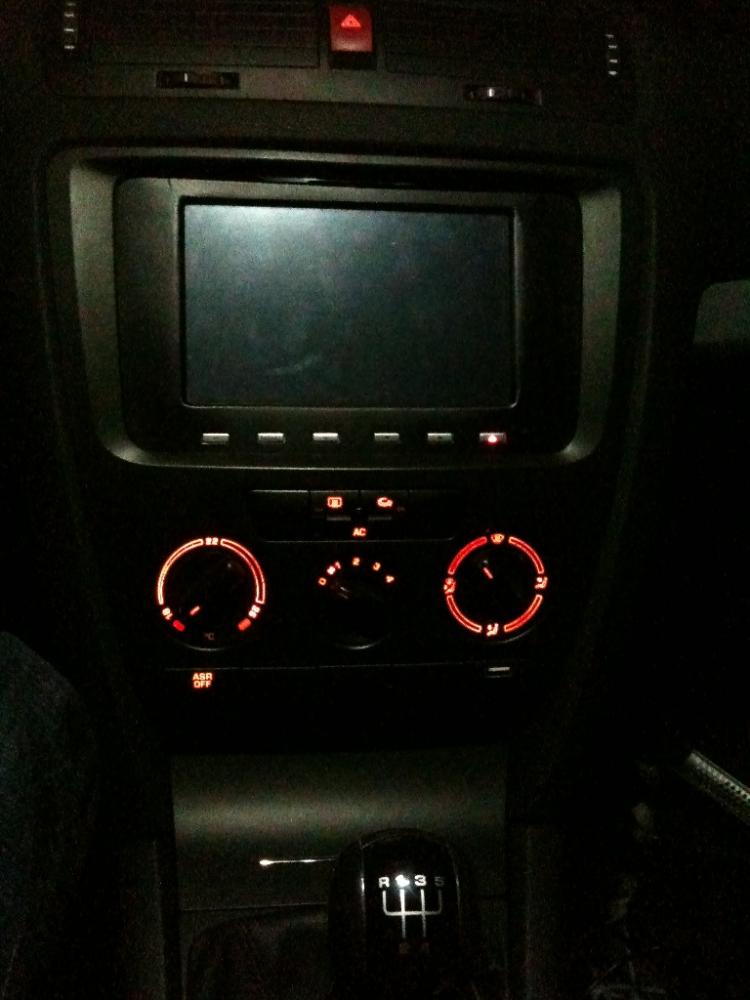

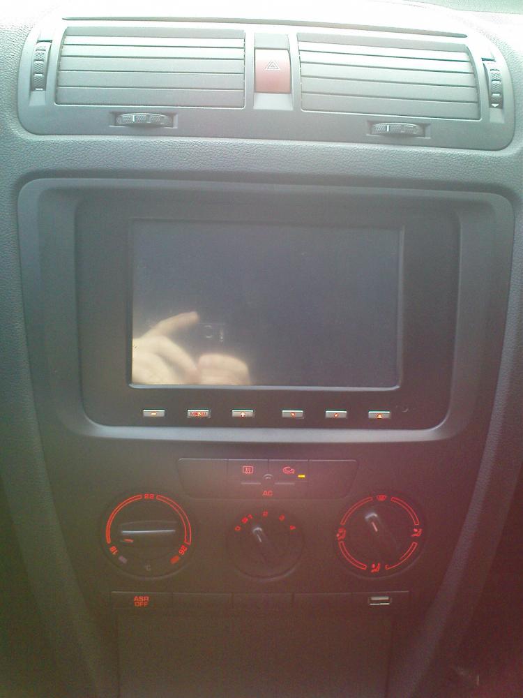

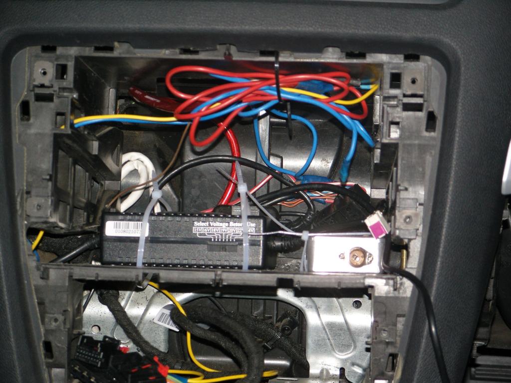

всем привет !

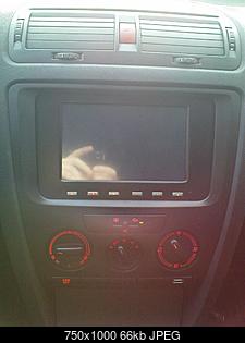

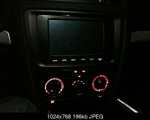

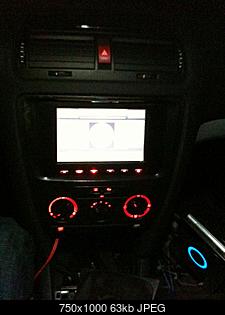

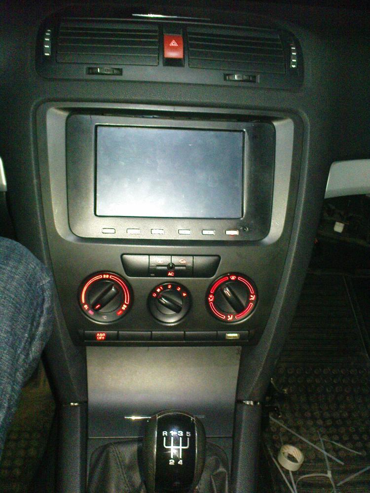

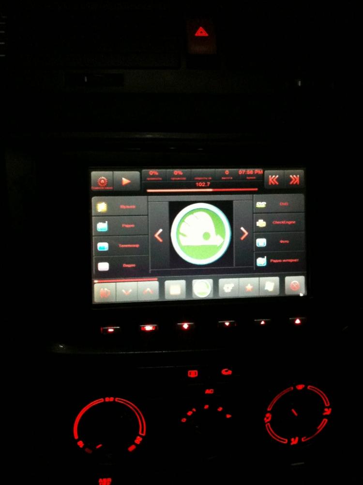

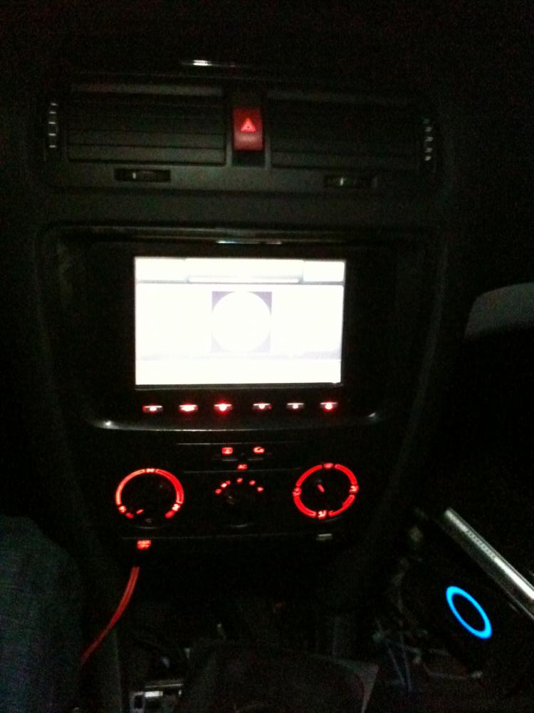

Как и обещал вчера, сегодня я закончил с 2дин. Фото прилогается.
Но извините за темноту, поздно закончил.
рамку вытер
вся проводка выведена со стороны бардачка, комп пока просто "наживил", включил для проверки.Матрица так и просится 8-9"...

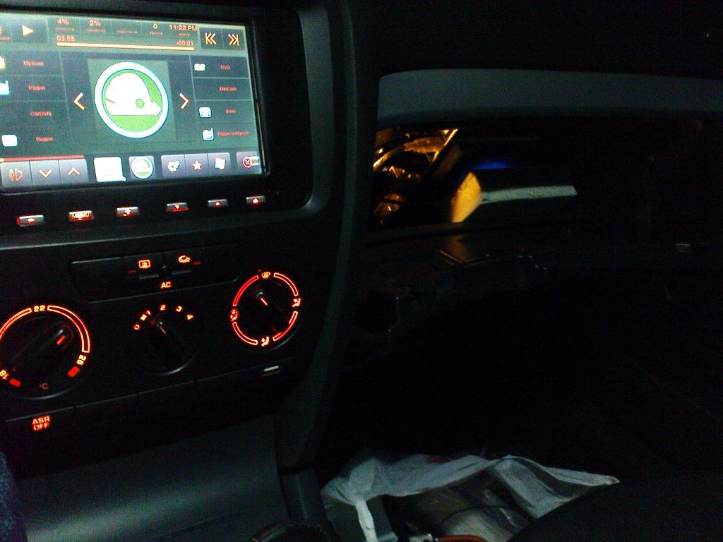

теперь о нюансах..пока точил внутри рамкУ, что бы сначала влез тач, потом раздавить его, а вотом всётаки уместить потроха, слева вверху вылезла трещинка, но радует то ,что краска потянулась и её не порвало. На самом деле в глаза она не бросается, на фото просто тень так падает.
Глаз не мозолит и это главное, ведь я придирчивый .
и ещё, родная рамка, треснула сверху, чётко по центру устала она от постоянных съёмов и установок.

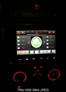

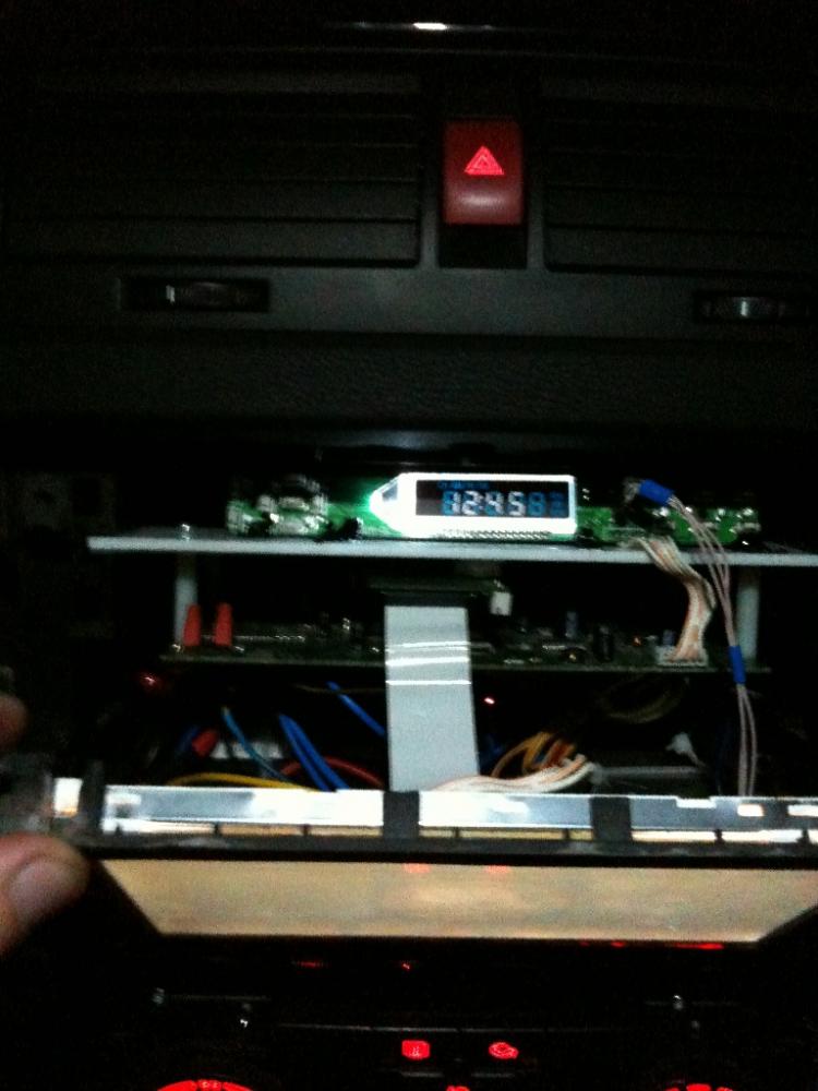

Оценивайте....подсветка приборки была перепаяна с зелёного в красный, я от него тащусь...в живую очень горячё выглядит

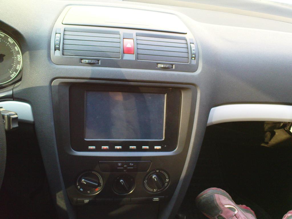

утром, если не буду опаздывать на работу, сфоткаю по светлому.

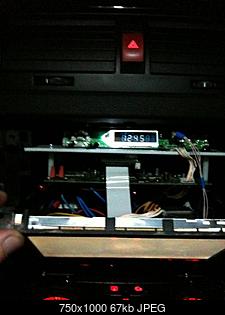

забыл сфоткать процесс заполнения 2 дин, там уместились БП и радио, всё на пластиковых стяжках, в т.ч. и проводка. Так же уместил туда обычный юсб хаб на 4 порта, 3 из них заняты: тач,ЮСБ над пепельницей и радио.

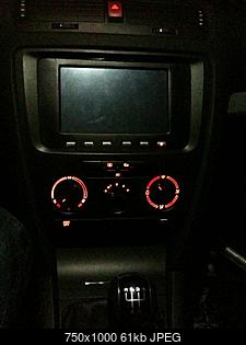

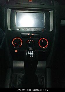

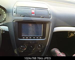

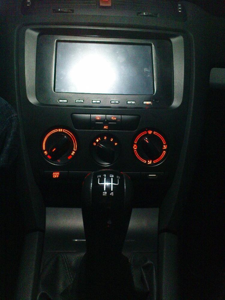

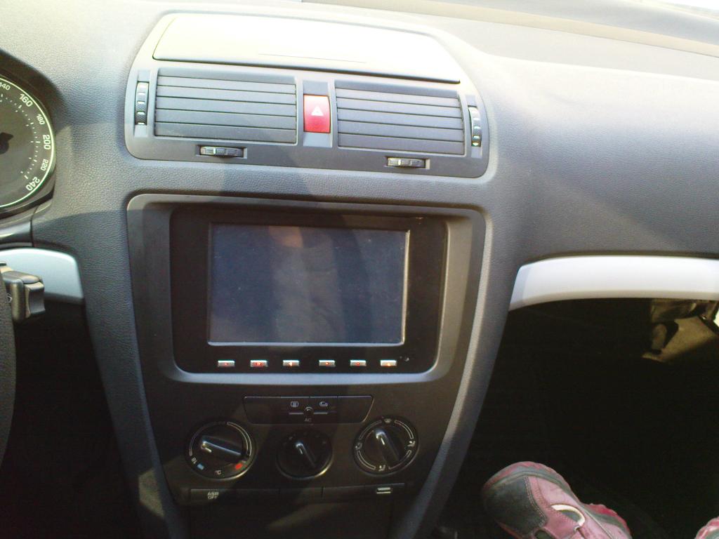

не скажу что доволен результатом, получилось сносно..в темноте смотрится чуток лучше рамку надо ещё чуть подправить (направляющие вырезы по бокам), что б она чуть выше стала, а то маленькая щель образуется сверху, снизу запас достаточный.

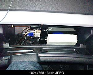

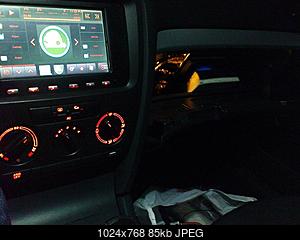

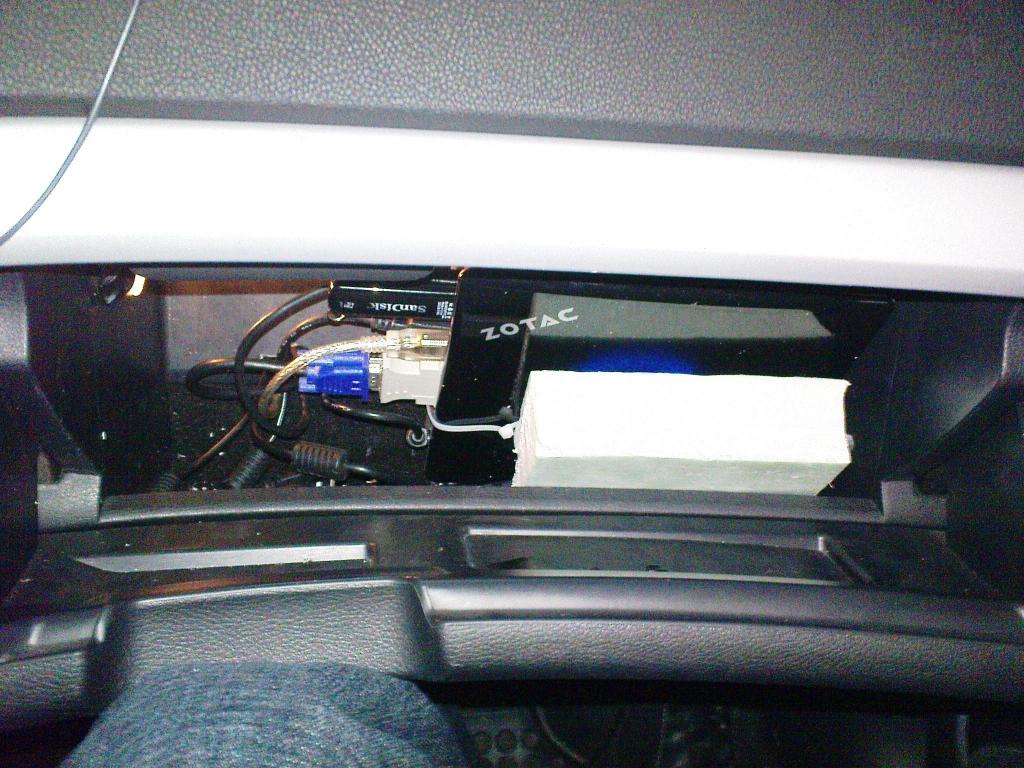

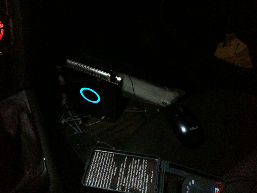

можно сказать, что основной этап закончен. Сегодня неттоп перекочевал в бардачёк и был подключен.
Фото прилогается.

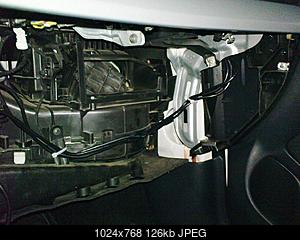

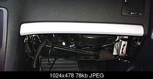

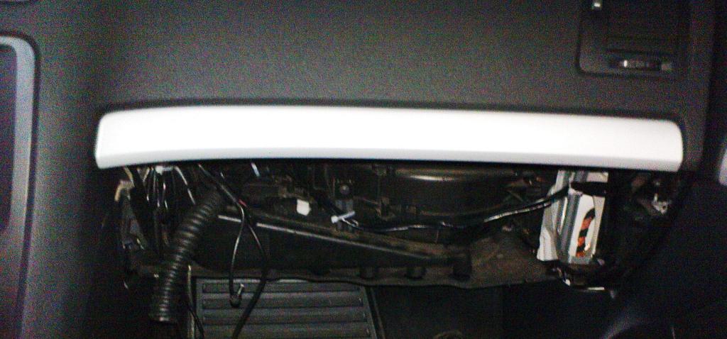

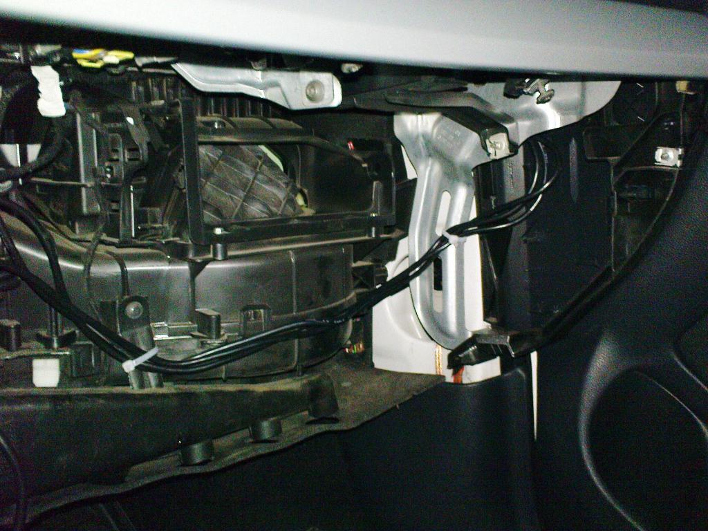

ЮСБ удлинители протянутые с потолка ч-з правую стойку за бардачёк и позже в него. предназначены для подкл. камер.
Название: юсб с потолка чз стойку в бардачёк.jpg

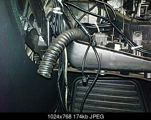

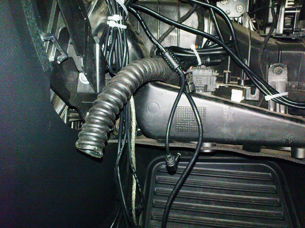

патрубок,который подкл. к бардачку и дует всегда прохладно. слева остальная проводка, юсб и БП.
Название: патрубок кондиционера с проводами.jpg
на фигурное вырезание пенополистирола времени не хватило, простите за такую "эстетику"

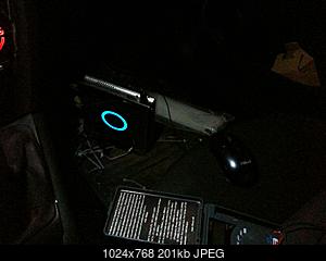

1 кусок за неттопом, второй под ним, неттоп притянут к правой стороне бардачка пластиковыми стяжками,что б не выскользнуть из этого бутерброда. При езде ничего не тарахтит и не стучит, всё плотненько.
Дышит тихо, видик прилогается )
http://www.youtube.com/watch?v=rfXL_9WEO_Q
решил что семёрка здесь жить не будет. Во первых потому что не смог решить проблемму с громкостью ЮСБ звука, драйвера ploytec тоже криво стали и ч-з одно место, после их установки начались BSOD-ы. Да и в принципе ёмкая операционка, как для атома.

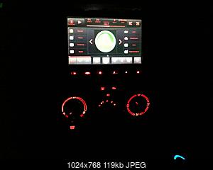

следующий этап: переход на ХР и наведение порядка с софтом, а так же установка и подключение камер для видеорегистрации. Как их расположить пока под вопросом.

ну рамка вроде нормуль
восьмёрку бы широкоформатную туда - вообще было бы то, что надо!
красная подсветка (судя по фоткам) почти как у АУДИ получилась
вопрос - наводки, шумы - получились в итоге?
моник просто уже был и покупать не с руки, собираюсь в отпуск с семейством, расходы.
ну не знаю на счёт "почти" оттенок тот же, фото-телефон не передаст естессно, ну а то что это не ауди и ежу понятно по секрету говоря это ещё не всё на тему изменений с подсветкой , будет ещё красная подсветка на пепельницу и т.д. времени б тока на всё. Я иду домой, одну единицу снял, утром поставил и так уже пару недель

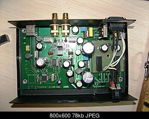

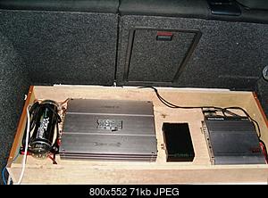

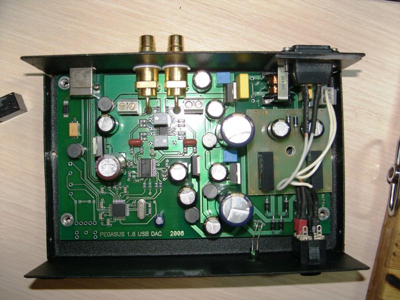

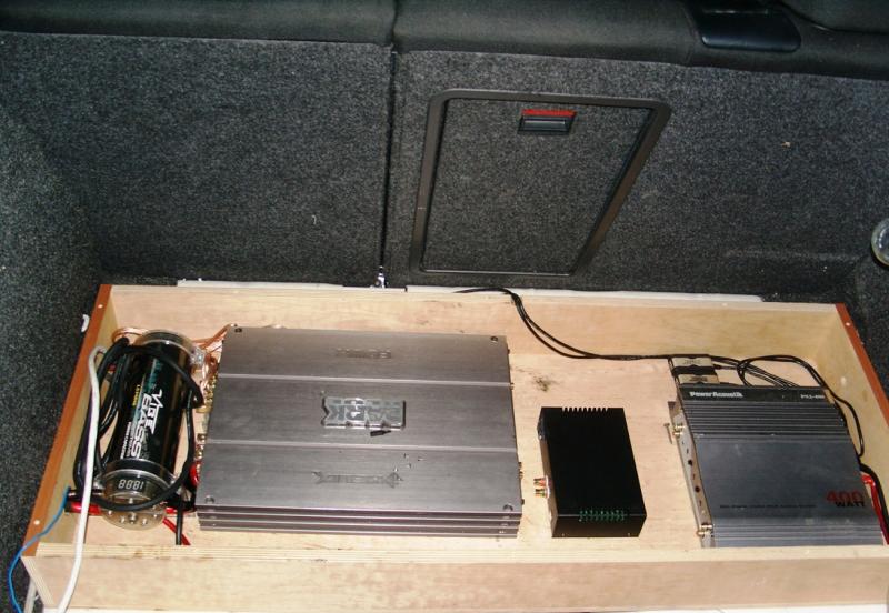

по шумам и наводкам, боялся только за монитор, т.к. ВГА кабель тянется в кучке со всеми, но обошлось. Звук у меня прям под усилителями, вот фото старые но по смыслу :
+ и - тянул отдельно от аккума 4GA, на БП компа тоже отдельный провод, но только "+" скока GA уже не помню, наверное 16
