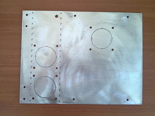

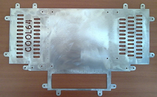

Вобщем Вадим накидал чертежик от руки, ну а я его в металл воплотил. Вобщем критикуйте... Да если чего, то вопросы к Вадиму :-) Я тут не причем...
Чего есть из особенностей:
1) металл с содержанием цинка, а посему не ржавеет (почти)
2) толщина металла 1мм
3) сделаны надрезы для гибки
4) это сделано по спецификации microATX System Design Suggestions
5) да и О! это размер почти 2DIN (180х180х110)

Сообщение от NSMax Посмотреть сообщение
сам сейчас проектирую корпус, будет все в одном: с фронта монитор 8", внутри miniITX со всеми делами. Материал планирую листовой алюминий, 1-1,5 мм.
Вопрос: чем вырезал корпус из листа?

Сообщение от Kadyroff Посмотреть сообщение
Это лазер промышленный.
качество просто обалденное получается
похоже, дреммель откладывается в сторону, особенно учитывая стоимость резки в ~60 руб/м
Лазер + алюминиевые сплавы не есть гуд. Бери сталь с содержанием нихрома или если деньги не позволяют то просто оцинковку и будет тебе счастие. Можем организовать изготовление корпуса под заказ и переслать куда нужно, также можно заполимерить или еще каким защитным слоем покрыть - например тупо покрасить.
Если админ посчитает это рекламой - удалю.
