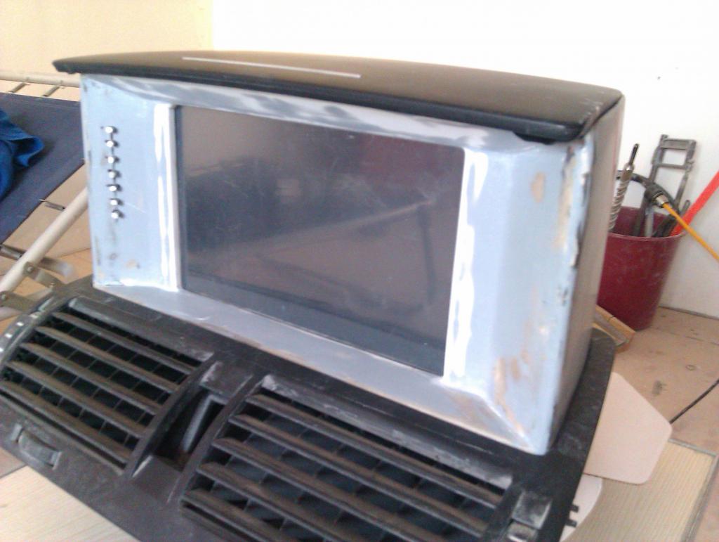

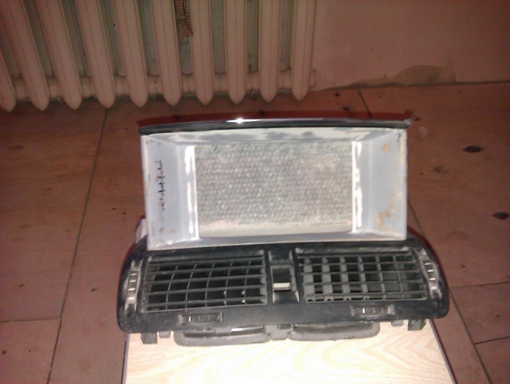

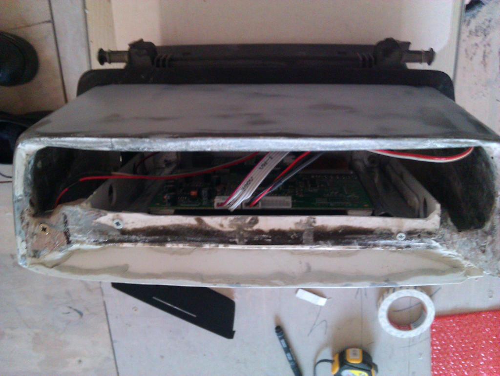

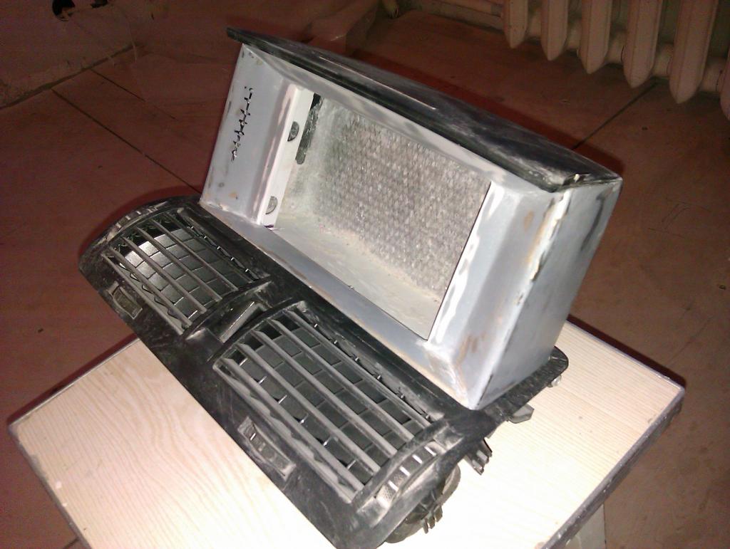

Времени нет совсем. Работа отедает до 10-12 часов в день. В выходные ремонт квартиры.
Но все же немного выделил времени на проект.
Вот небольшое обновление в виде фоток внешнего вида. Корпус финально зашкурен. На левой стороне разметил дырки под кнопки управления матрицей. Справа выведу светодиоды от контроллера.

Не сочтите за грубость, но такое ощущение что коробку под лучевой монитор сваяли ...

Трудоемкая работа, но очень громоздко выглядет.

Есть немного, но надеюсь на торпеде будет смотреться получше. В корпусе кроме матрицы, еще будет стоят USB-хаб и контроллер управления питанием. Плюс небольшие вентиляторы которые будут брать воздух из воздуховодов.
Поглядим что в итоге получиться....

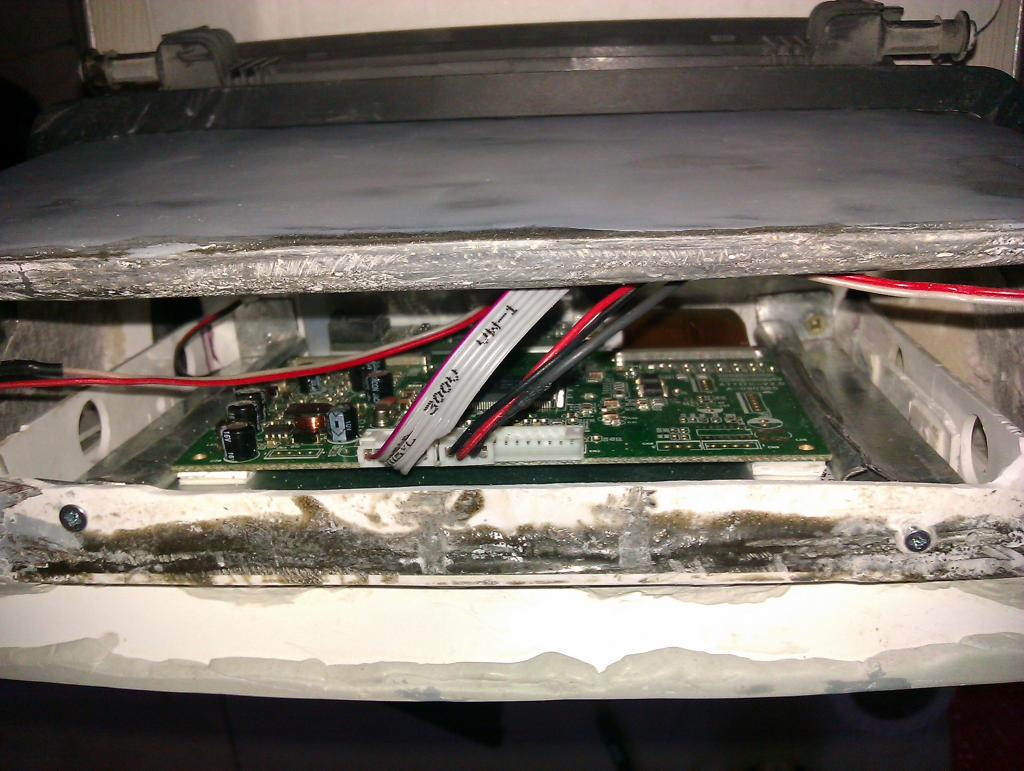

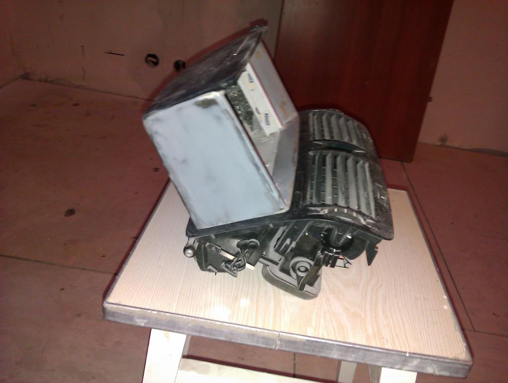

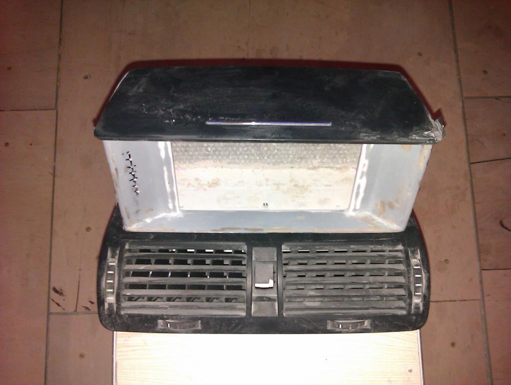

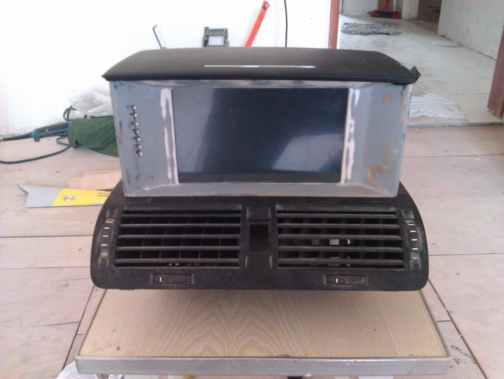

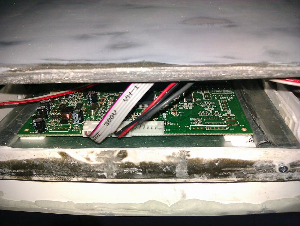

Добавил кнопки а также жестко прикрипил матрицу. Кнопки мне не понравились буду переделывать на другие с подсветкой. Доступ в ящик будет сверху.
тач приклеен на матрицу при помощи двухстороннего скоча, матрица прижата к корпусу при помощи металических пластин, контроллер приклеен к обратной стороне матрицы на двухсторонний скотч.

А летом под лобовухой то не вскепидрючится на солнешне? ЖК моники то быстро кристаллы проливают на высоких температурах. Или воздухозабор будет для забора холодного от кондея?..если так то хорошо, но и нужно будет на зиму тогда заглушить его от печки, или заранее придумывать автоматическую заслонку.
