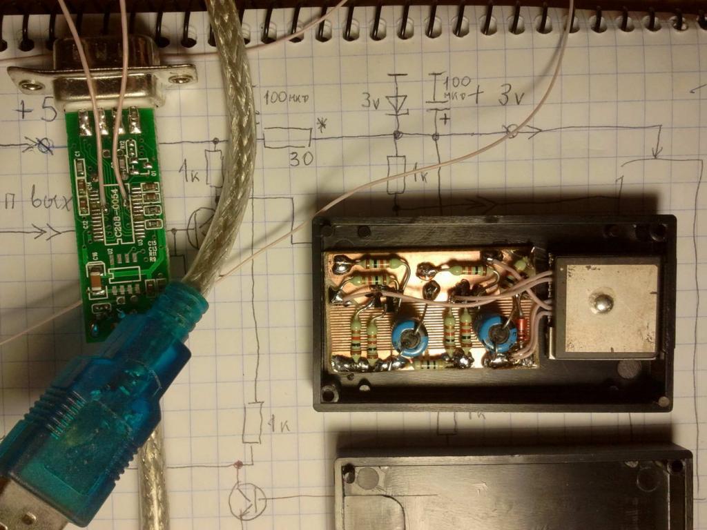

Давным давно года три назад была куплена микросхема со встроенной GPS антенной MG-S01SP (на данный момент они у нас уже не продаются, им на смену пришли новые модули). Микросхема на 20 каналов и данные выдает в формате NMEA по протоколу USART2 (3V). Для подключения к компьютеру я использовал кабель USB to COM от prolific (у него 5 вольтовые уровни), а для связи модуля с кабелем можно было использовать микросхему MAX2323 (конвертор уровней 3 в 5 и 5 в 3), но его под руками не оказалось поэтому конвертор собирался на транзисторах. По идее нужно было ставить еще микросхему для горячего старта, но так как на холодный старт уходит 40-45 секунд решил с аккумулятором не заморачиваться (виндовоз загружается не менее минуты, а к этому моменту уже не то что спутники найдены, но и коректировочные данные пройти успевают). Питание для микросхемы беру с конвертора уровней.

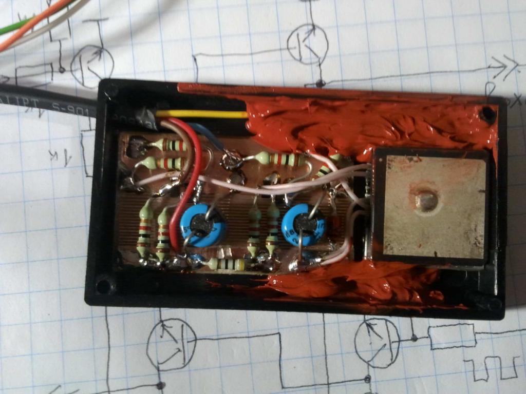

Все было запаковано в пластиковый корпус, при этом все предварительно было залито герметиком.
Ходовые испытания показали:
Отличная стабильность, уровень сигнала спутников значительно выше чем у моего телефона и у 5ти дюймового пионера.
ЗЫ Интересно как поведет себя в морозы
ЗЗЫ С момента установки прошло 4-5 месяцев, из недостатков несколько раз iGo ругался "пропал сигнал GPS" при этом продолжая работать как положено.
