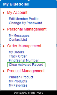

Ответ обнадёживающий:
Dear Client,
Thanks for choosing bluesoleil.
Pls clear your activation record and try to activate it again.
Please click this URL, and follow the
directions:http://www.bluesoleil.com/member/Cle...tedRecord.aspx
You will have to login to see the contents and you can refer to the
attachment.
It is my pleasure to assist you.
If you have any question ,pls feel free to contact us anytime.
Thanks &Best Regards!
Akany Jiao
КарПиСи пока в подвешенном (заброшенном) прединсталяционном состоянии. Работа "наваливается", неразбериха какая-то.
С первым результатом оповещу.

Сообщение от noll Посмотреть сообщение
Dear Client,
Нифига не обнадеживающий. Такая фишка пройдет только в случае покупки блюсолейла у них на сайте. Т.к. такая покупка делается в личном кабинете и там же остается order ID.
В случае с лицензионным кодом из CF - флюксы уже купили для вас лицензию на блюсолейл, разумеется никак не привязав ее в вашему личному кабинету на сайте блюсолейла
Без order ID удалить активацию не выйдет ;(
Мне они чистили руками.....
