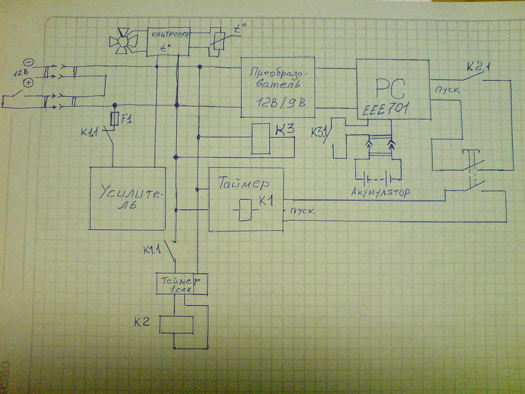

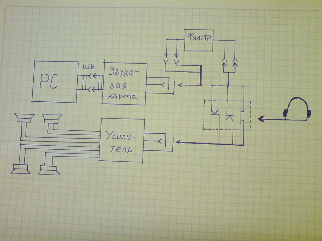

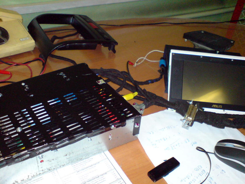

Привет всем! Вот и закончилась зима! Я занялся модернизацией CARPC. Была приобретена материнская плата от ЕЕЕ 701 4G. Которая впоследствии была сожжена, ну это другая история! Поэтому продолжал работы с проверенной 2G. Так же куплена, не очень дорогая USB звуковая карта «CREATIVE SOUND BLASTER PLAY». Драйвера внутренней звуковой карты удалил и отключил её в БИОСе. Установил драйвера CREATIVE.

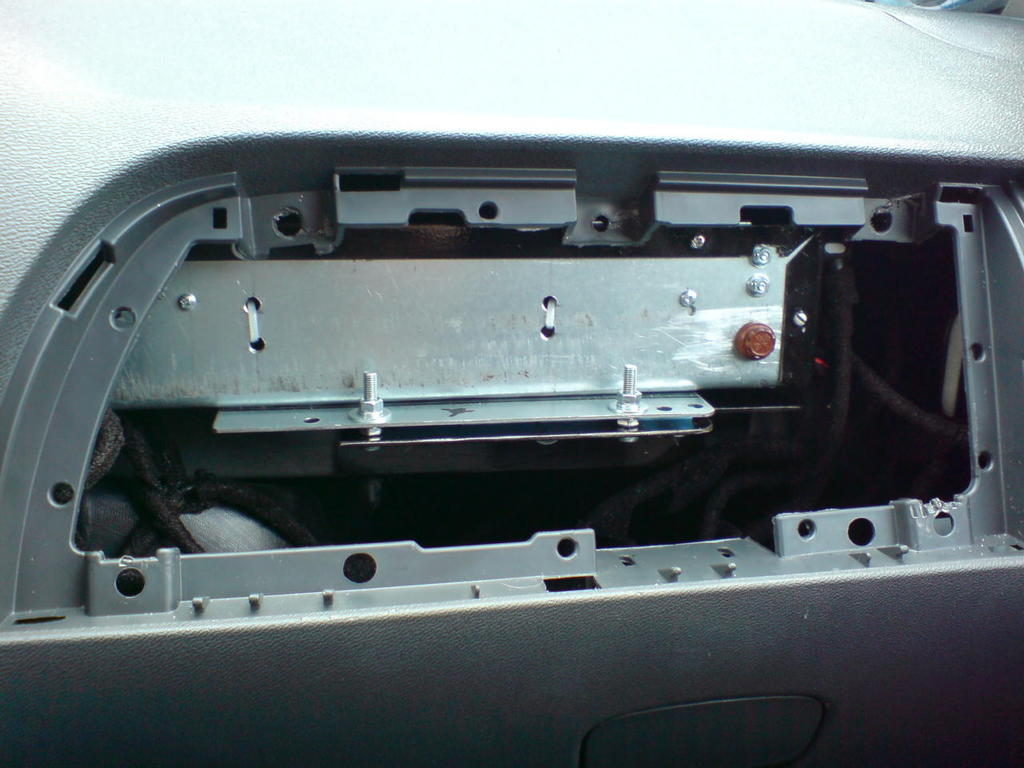

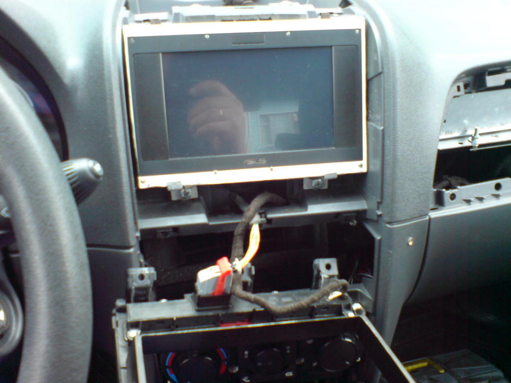

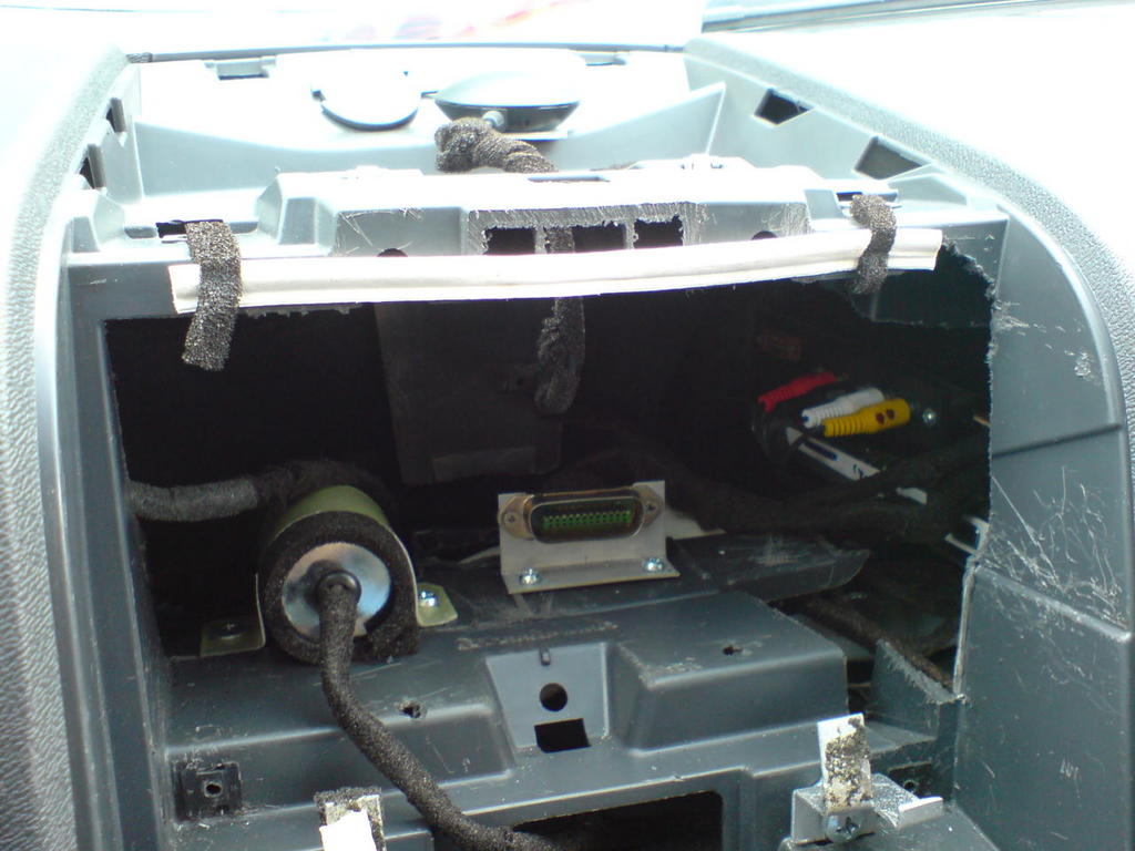

CARPC решил сделать, по возможности, в одном корпусе. Установить в нишу для подушки безопасности пассажира, всё равно её нет. С помощью картона сделал макет корпуса. Попробовал установить на место, что бы ни мешала поперечная балка. Всё получилось.

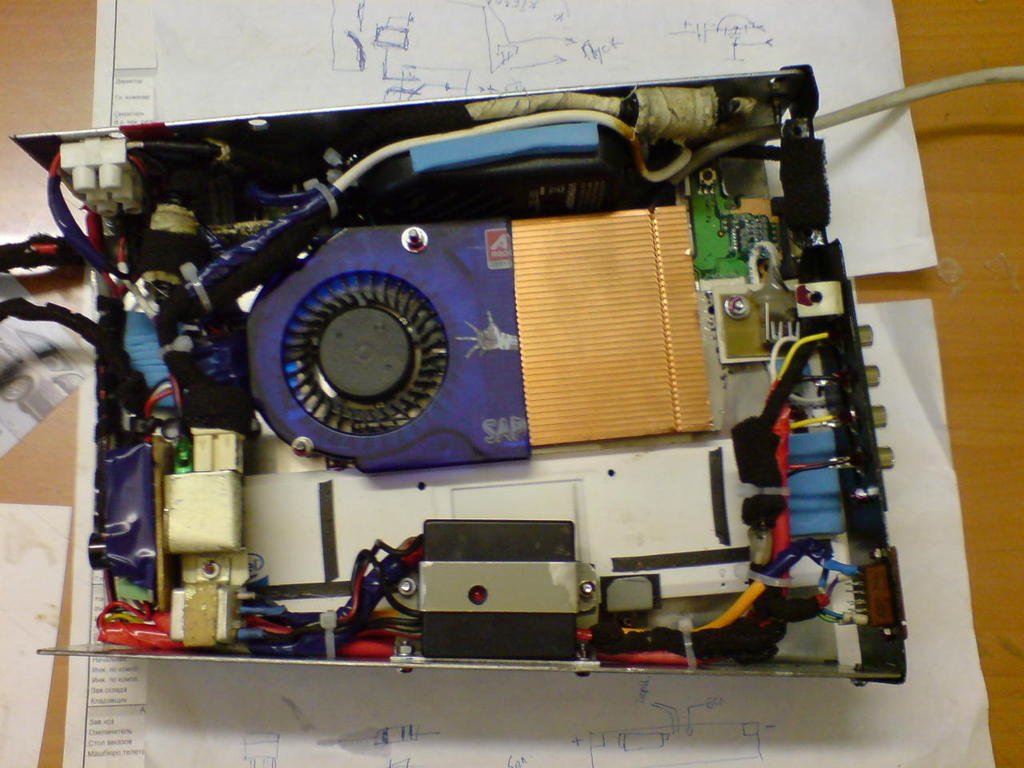

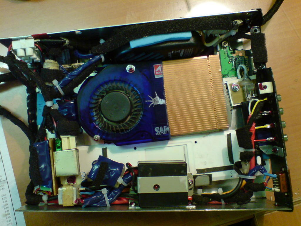

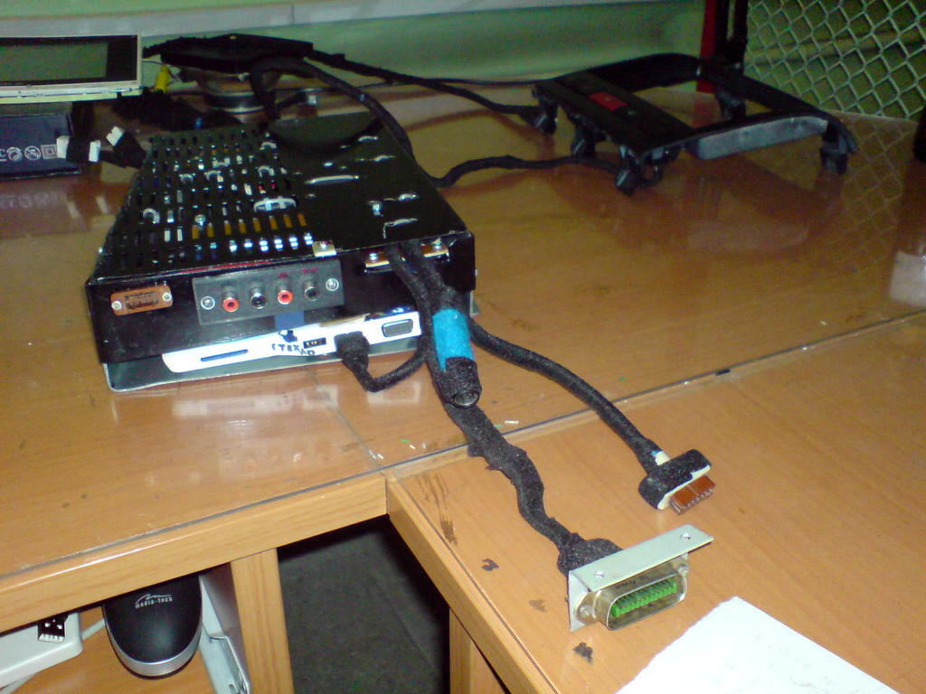

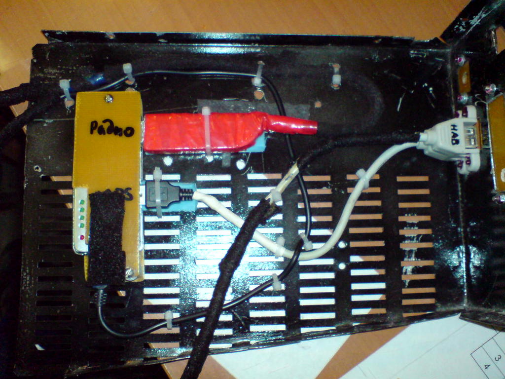

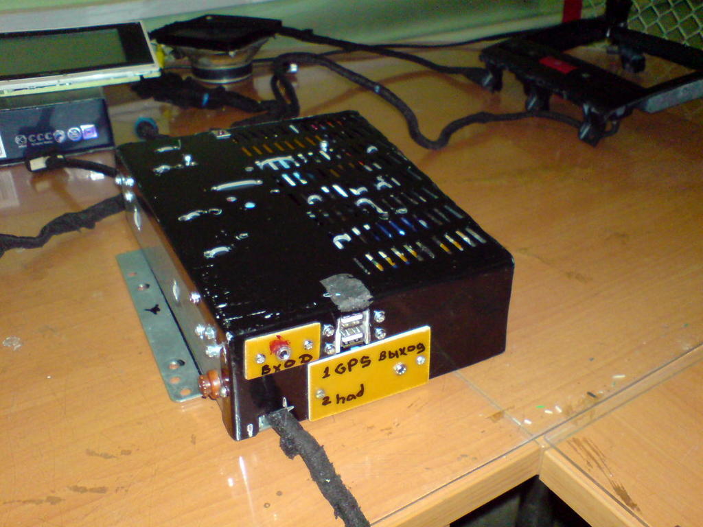

Корпус сделал из трёх частей. Нижнюю часть выгнул из стали, в виде П. Внутри установил материнскую плату вместе с нижней частью корпуса нетбука. Установил преобразователь «VANSON SDR-3000». Также поместился усилитель и реле времени. На крышке корпуса установил концентратор, в нём: блютус, радио, GPS. На торце вывода на колонки и управление. Усилитель охлаждается стальным корпусом.
Для охлаждения процессора взял радиатор с кулером от видео карты,
который запитан через терморезистор. Ещё оставил родной кулер. Между PC и усилителем установил отдельно фильтр. Для включения питания CARPC установил выносной выключатель на 10А. Пуск PC и включение таймера также на передней рамке экрана.

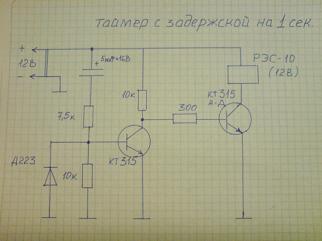

С материнки вывел дополнительный USB в который подключил звуковую карту. Питание на ней появляется одновременно с нажатием кнопки «Пуск». На звуковой карте появилось несколько «пуков». Первый при появлении напряжения на карте, остальные при загрузке виндуса. Таймер отключает усилитель, при этом избавляет от вторых «пуков». Первый не успевает. Для этого подключил дополнительное реле с задержкой в одну секунду. На фото будет понятнее.

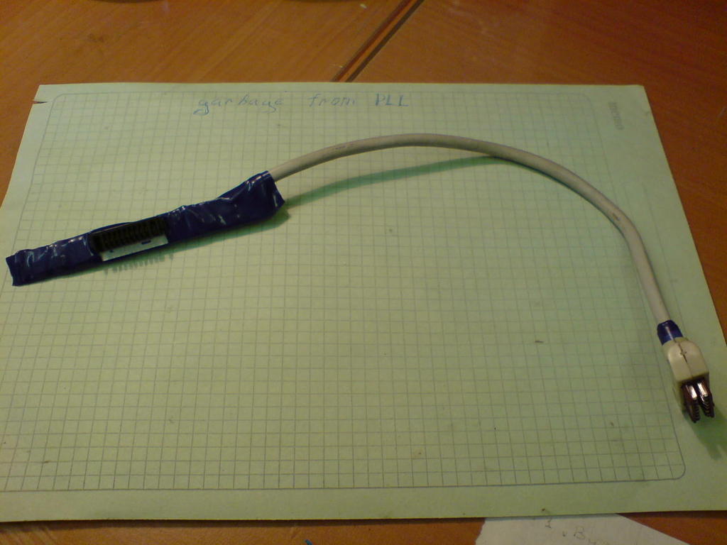

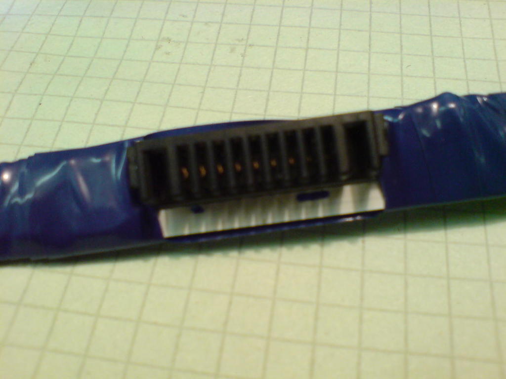

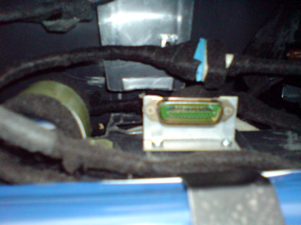

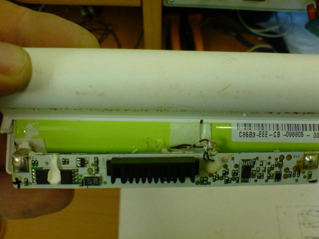

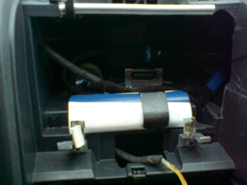

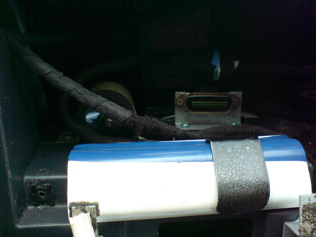

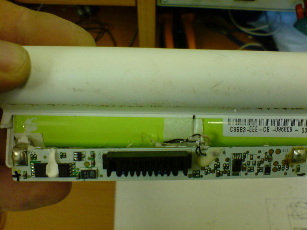

Акуммулятор разобрал, удлинил провода и сделал разъёмы. При появлении 12В, реле подключает акуммулятор. Вынес его за корпус.

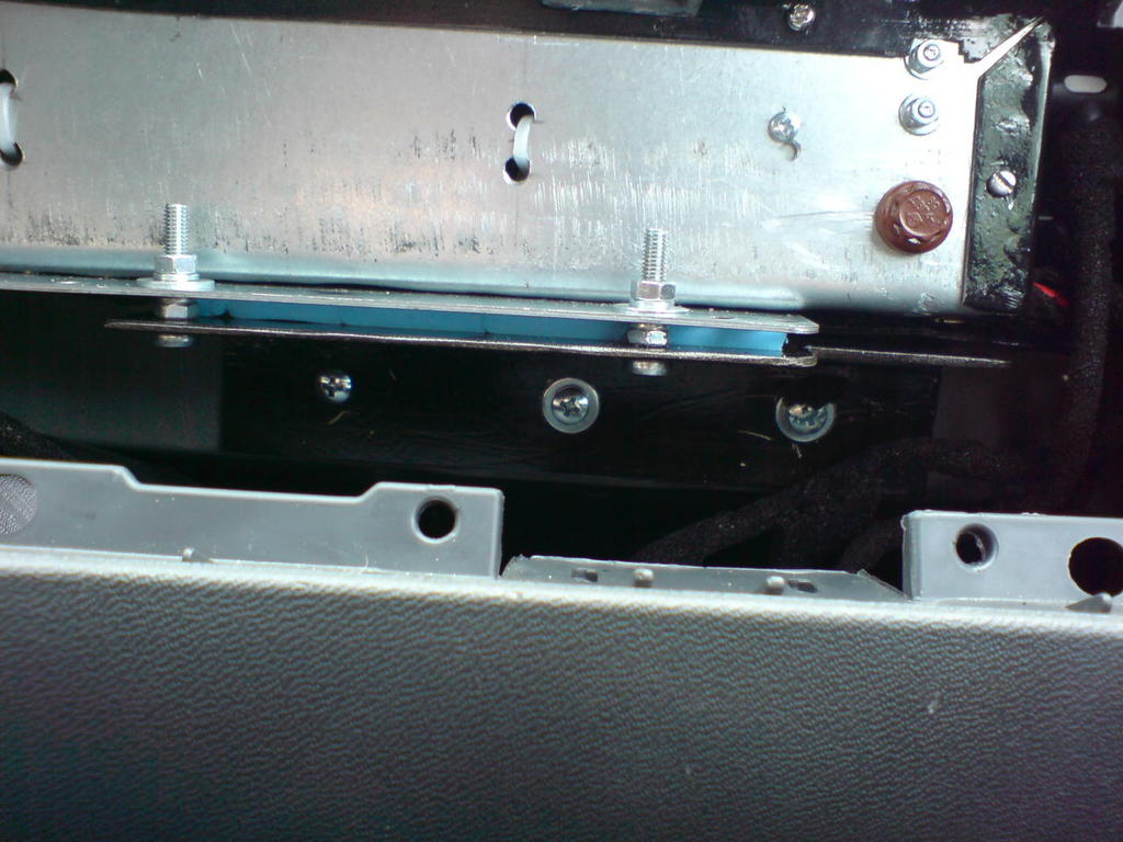

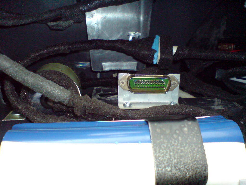

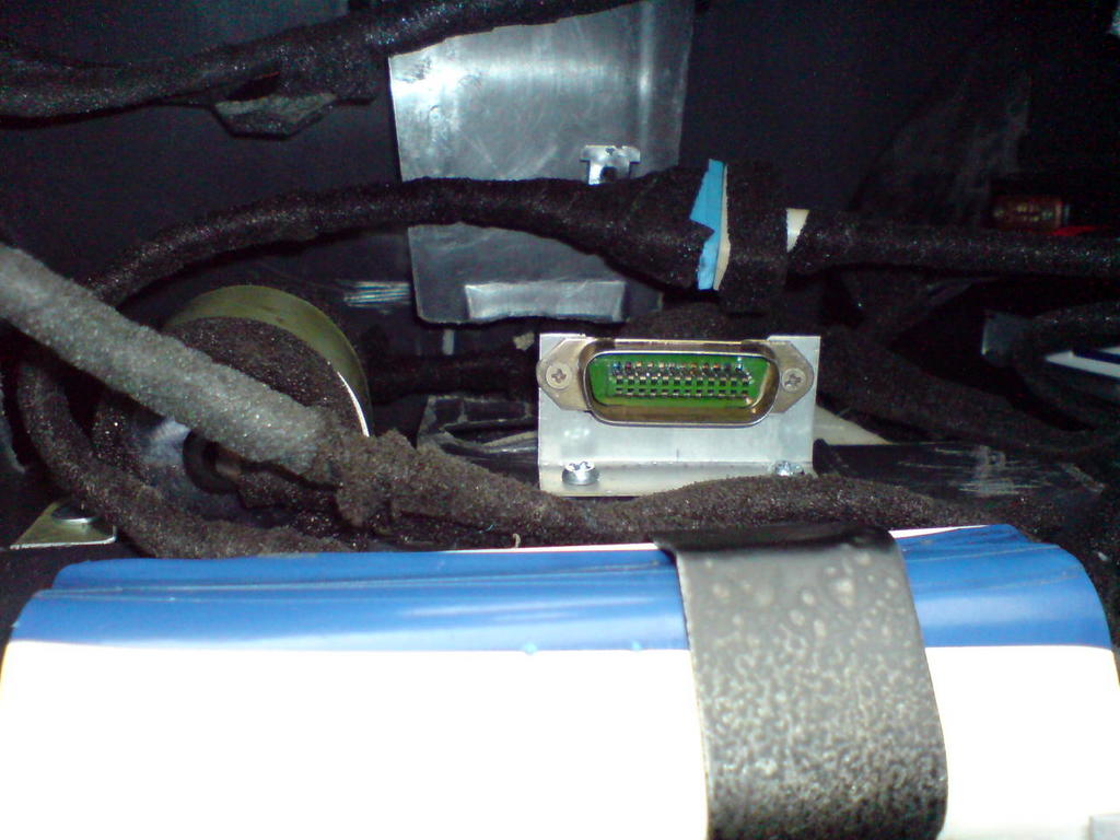

Крепление корпуса. В балке, которая проходит сквозь торпеду, просверлил три отверстия и нарезал резьбу м5. Сделал стальной уголок, на который установил два винта м5. К корпусу CARPC прикрутил «ухо» с двумя отверстиями м5.
Установка. С начало протаскиваем корпус, потом прикручиваем уголок к балке. Надеваем на винты корпус и затягиваем гайками.
Вот и всё! Кстати звук, по сравнению с внутренней звуковой картой, стал в разы лучше!

Во второй версии , со звуком от Креатива, вылез баг. При просмотре видео через центрифугу начал вылетать синий экран и перезагрузка компа! При этом загрузка компа ЦП 100%. Пришлось избавиться от Креатива! Звук брать с внутреней карты. Обновил драйвера Реалтека. Схему электропитания упростил. Теперь загрузка ЦП 45% при просмотре видео. Микшером выставил настройки. Звук супер!
Так же поставил выключатель на отключение задних колонок.
