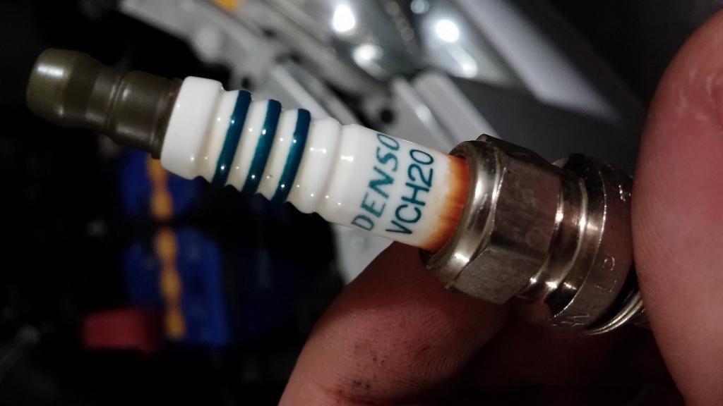

немного отойдя от темы хотел спросить кто что думает про этот налет на изоляторе? существует много споров... на сайте NGK где то видел картинку свечи (комиксного типа) с таким налетом, свеча говорит что ей хорошо. мол это реакция электрического заряда и масел которые летают в воздухе.
за то все гаражные спецы орут про такие свечи что они продутые. типа свечи некачественные и их продувает.
но лично мои заметки. сам покупал и устанавливал новые комплекты свечей и ездил на них, и на всех после не большого пробега (~1000 км) начинало появляться такое кольцо чем больше пробег тем темнее кольцо становилось. свечи были и NGK и DENSO несколько разных комплектов купленных в разное время в разных магазинах.. свеча на фото вообще приехала вместе с автомобилем из Японии, сомневаюсь что в Японии есть подделки (сделанные некачественно свечи которые быстро продувает).
Лично мое мнение на 100% совпадает с официальной версией, т.е. что в большинстве случаев - это результат ионизации воздуха, свеча герметична.
Я занимался ремонтом ТВ, и прекрасно знаю, что творится вокруг высоковольтных схем в ТВ - как в пылесосе. И если бы там была взвесь маслянных паров, то все было бы как на свечах.
Тут, я думаю, надо винить не свечи, а сальники на свечных колодцах.
Но это мое личное мнение.
