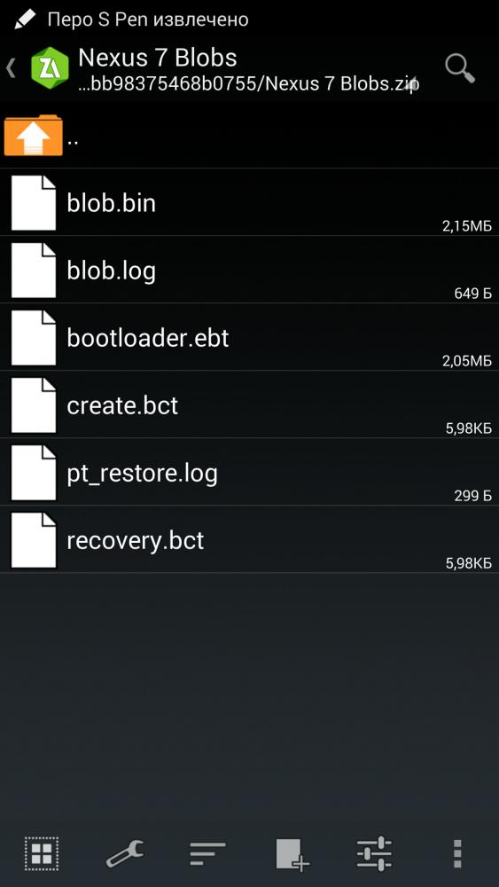

По ходу мой бобик сдох ... Подключил планшет к преобразователю, он включился. Я отвлекся на что-то, смотрю - на экране тишина. В общем не реагирует планшет на подачу питания и кнопки. Подключать к компу еще не пробовал, потому что в разъеме USB у меня отсутствует контакт + питания, а без него, скорее всего, он не определится никак. Вопросы:
1. Питание подключено через контроллер. Если бы был скачок по питанию - сдох бы контроллер или планшет целиком?
2. На разъеме питания есть напряжение. Значит ли это что контроллер жив и скачка не было?
3. Если окажется что планшет в режиме APX, то спасут ли его сделанные ранее файлы с картинки?
