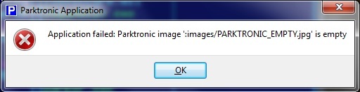

1) При запуске "audi.exe" глухо как в танке (т.е. ничего не происходит).

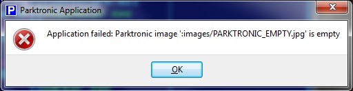

2) при запуске "parker.exe" выбрасывает ошибку на рис.1

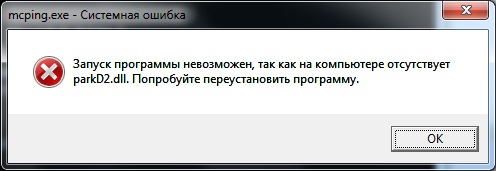

3) при запуске mcping.exe,mcread.exe,mcreset.exe выдает ошибку на рис.2
ЗЫ1: библиотеку parkD2 я так и не нашел на диске.

Версия инсталлятора, должна быть не менее 1.0.55
Как выяснилось, он остается в кеше браузера (setup.exe).
В Google Chrome: нажать на значок с гаечным ключиком справа от строки адреса, параметры, расширенные настройки, удалить данные о просмотренных страницах, очистить кеш.
Перетестируем сейчас, там проблемы упаковки были в основном. Механизм с онлайн обновлением, заработав, значительно всем облегчит жизнь, так как обновления и исправления ошибок пока часто происходят.

Уважаемые пользователи, обновитесь пожалуйста путем полной установки поверх. Инсталляция умная, умеет минимально обновлять поверху- http://www.novorado.com/setup.exe
Исправления
* В программе audi был глюк, который убивает все прошивки меньше 1.2.905. Характерный симптом - пищит одновременно и audi, и пищалка парктроника.
* Устранена ошибка в parker.exe, не работал режим пищалки (Петр)
Нужно обновлять прошивку. Пароль поменял - только лишь с той целью, что бы всем кто будет прошиваться, позвонил и вместе прошли по процессу обновления.
Вы сначала должны настроить parker.exe, что бы все работало. audi не имеет своих настроек, она работает на настройках parker

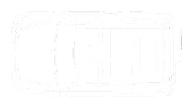

Небольшой секрет программы audi - что бы заменить картинку на свой автомобиль например, или изменить пропорции, нужно положить файл под названием mycar.png в папку установки: C:\Program Files\Novorado\Parking Assistant\mycar.png
Из пользователей устройства можно сделать клуб любителей Mitsubishi Pajero. Прикладываю картинку с Паджерой, правда картинка уродская, но вы ее можете сами подредактировать.
