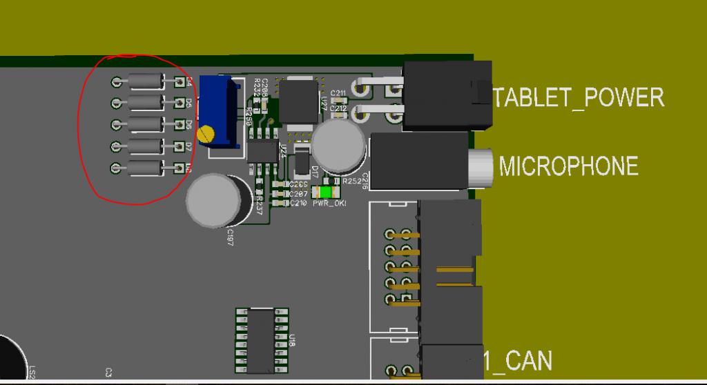

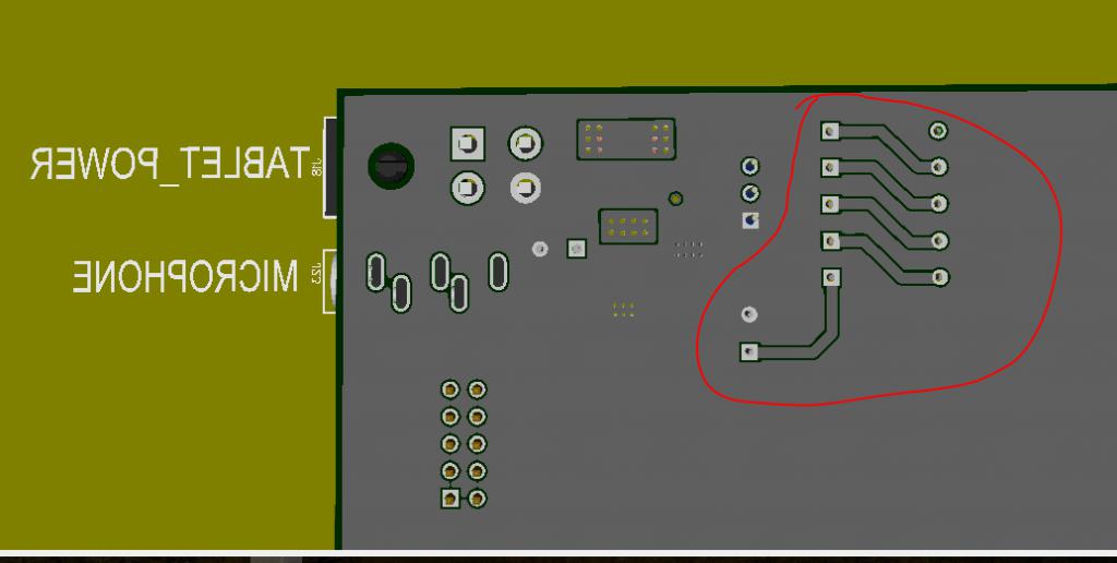

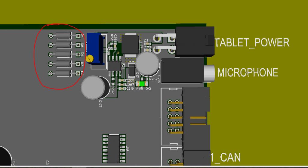

Тут такое дело, тестировал DC-DC преобразователь MP1584EN с подключенным планшетом, если питать его в машине напряжением 14В, он греется так что рука не держит (Крутил HD видео), если поставить 5 диодов последовательно MP становиться тёплой, рука держит спокойно, диоды тоже чуток тёплые без нагрузки холодные.
Как думаете нормальная идея таким образом снизить напряжение перед MP1584, или что ещё можно придумать (7809 и т.п. не предлагайте, уже пробовал греется он ооочень сильно и на ХХ появляется жор тока)

бред сивой кобылы питать дс-дс через диоды.
Зайди на сайт мпс, скачай или онлайн инструмент разработчика и погоняй 1584 на своих параметрах.
Еще..., то что рука не держит - еще в допуске. Но kiw3312s рука держит ( чип не помню).

Хорошо) у вас опыта в разработке БП побольше чем у меня, послушаю и уберу диоды.

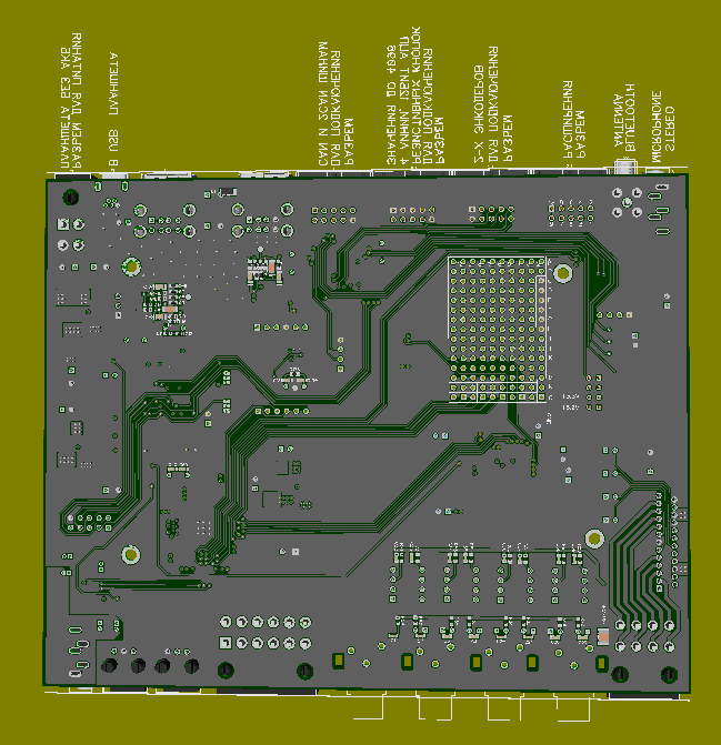

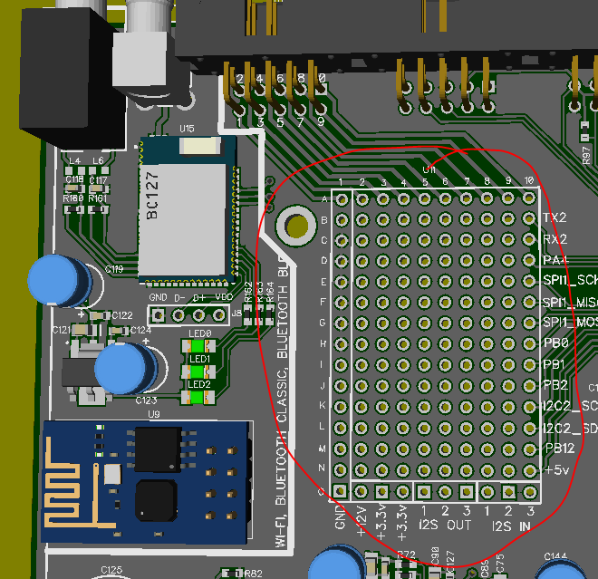

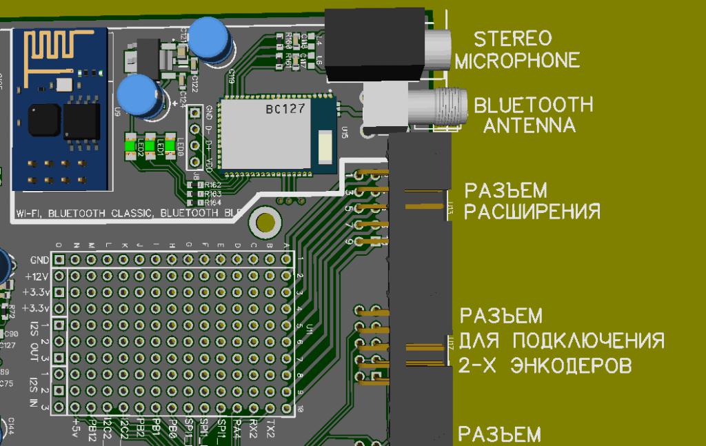

В общем я так подумал, и сделал матрицу расширения, через которую можно будет сделать какую-то свою конфигурацию помимо той которая уже есть. Как вам такая задумка?

я тебе так скажу. у меня в практике, сколько бы ни было проектов, если всевозможные расширения не делались под что-то КОНКРЕТНОЕ, а просто на всякий случай, они никогда не пригождались.

Радио не будет, так как не нашел достойного радио модуля который звук выводит в I2S. (Киньте сюда если есть что нибудь на примете)
Олег, дело в том что у меня остаются свободными полезные ножки это I2S вход и выход на DSP; UART, I2C, SPI, несколько ног АЦП и обычные GPIO на STM32, оставлять все добро не разведенным не хочется, поэтому и сделал так.
