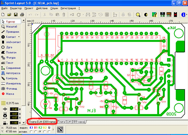

Сообщение от Nik0lay Посмотреть сообщение
Там сейчас в одном файле две платы, одна с папой другая с мамой, выбирай исходя из способа подключения к ПК, если нульмодемным кабелем - то папу, если втыкать прямо в комп или через адаптер USB - то маму.
KilleRMill Сделай мне фото платы с обеих сторон, если можно конечно.
Вечером или завтра. Сейчас нет фотоаппарата нормального под рукой. Занят буду до ночи...

а какая плата папа какая мама)) немогу понять)) скажи какие на маме контакты задействованы а какие на папе) интересует нульмодем))) кабель, спасибо

Вот смотри где выделено красным имя платы, клик курсором - выбор платы.
