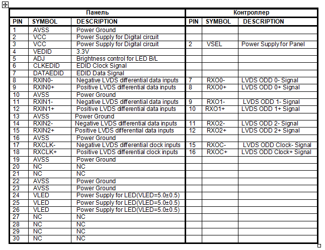

шлейф вроде не перепутан. Ничего не понимаю. CLAA089NA0ACW судя по данным аналогична A089SW01. На этом же конфиге работает B089AW01 у -=zds=-.
Основное отличие pixelclock у CLAA089NA0ACW меньше. Но даже с уменьшенным не работает.
+ на +, - на -, может и не перепутано, а вот RXIN0- 9 RXIN0+ с RXIN1- 12 RXIN1+ может и попутанны, следует прозвонить все скрупулезно.

По прошивке - то же самое
По распиновке. Я честно не понимаю, что именно мне нужно проверить.
Еще раз прозвонил сопоставил с даташитами, лвдс линии подключены как на картинке.
да вроде все правильно по распиновке. Во всяком случае я не увидел никаких перепутанных LVDS линий.
По прошивке понятно. Попробую ради интереса на своей матрице такого эффекта добиться.
Вообще странно. Для этой матрицы выдаются такие аналоги в одном месте.
N089L6-L03
B089AW01, V.1
CLAA089NA0CCW
причем B089AW01 работает на этой прошивке.
