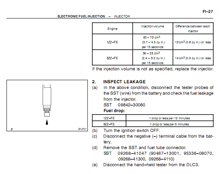

Вот что то по производительности форсунок 1zz и 3zz
