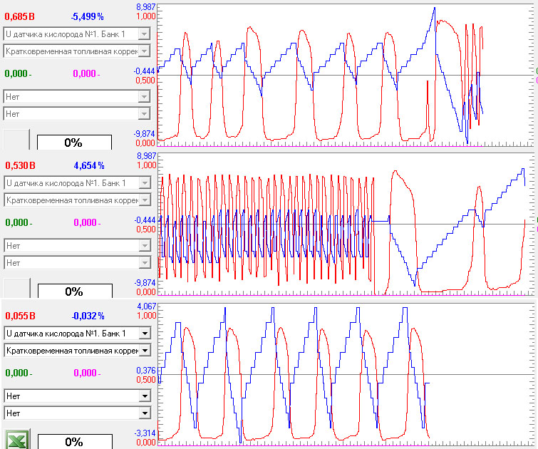

Вот добавлю скрин

тсж39
Аватар для тсж39
Регистрация: 14.04.2011
Возраст: 66
Машина: TOYOTA Sienta
Сообщений: 385
нормально работает

Кстати напруга на кислороднике 0,05..0,85 . какбэ на 5 сотых вниз ушло........
нагрузка 17% на прогретой, ХХ это норма?
При равномерной устоявшейся езде 60кмч, дпдз 19,6% - долговременная коррекция -1..-4% это норма?

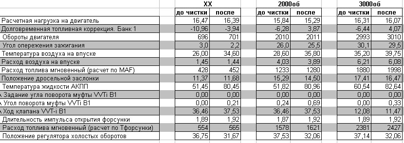

Сегодня снимал БДЗ, чистил, также разбирал КХХ и чистил шторку. КХХ сдвинул до упора чтобы получить 700об.
воздух уменьшился, впрыск увеличился, уоз позже стал, жрать стало больше.
делал по 5 кадров на каждом режиме, потом брал среднее значение.
