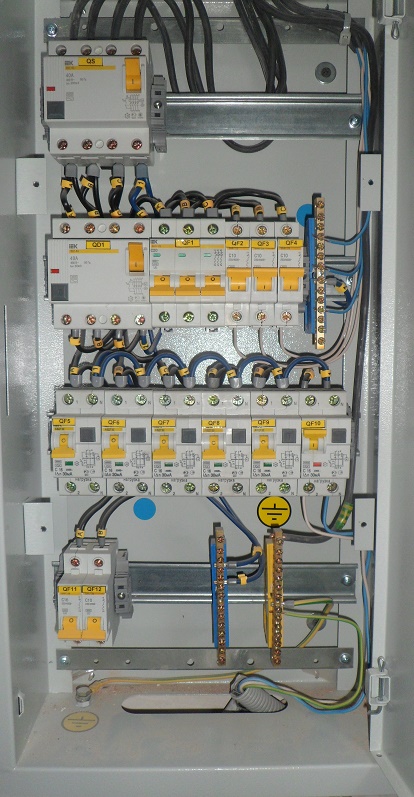

Это сколько же получается автоматов и трансформаторов если на помещение суммарная мощность где-то 3 светильника по 3 ватта 9-10 ватт получится такой колхоз городить. Автомат перед трансом обязательно будет.
Это не совсем так. Повторю- если нет возможности использовать светильники стандартного размера с питанием от 220в., а необходим "slim" DC12в, то такие места объединяются в одну - две, или три группы суммарной мощностью не более 150W каждая. (При такой мощности и напряжении DC12 в.- ток будет 12,5 А.) На каждую такую группу ставиться один понижающий трансформатор. Вот стандартный щит на три фазы в двухкомнатной квартире. Если делать правильно, то только так.
Здесь нет понижающих трансформаторов, но смысл понятен.

Не более 150 ватт, а у нас комнату30 ватт.Мне не понятно на картинке ссылку я на которую я дал, что за значёк к нему можно сразу выключатель подключить? Делается в небольшой дачный домик.

Допустим, что в"домике" все освещение собрано на светодиодных светильниках с питанием от DC12в. и оно суммарно 30 ватт. Тогда в щите после главного автомата ставим ДИФ-автомат на 10 Ампер с током утечки на 30 мАмпер. От него подключаем понижающий трансформатор на DC12в. мощностью не менее, чем 36 ватт ( это на 3.0 Ампера, но лучше больше). С трансформатора два провода сечением 1,5 мм.кв. ведем до монтажной коробки, где коммутируем на выключатели и собственно светильники.

В таком исполнении подключается внешний включатель или другое коммутационное оборудование. Если использовать такой, то можно вместо монтажной коробки все собрать и в самом щите, используя клеммные колодки на DIN- рейку.

Вот я и хочу плясать типа такого без коробок Правда щит громоздкий получается,до этого я просто хотел в щите разрывать на клеммах
