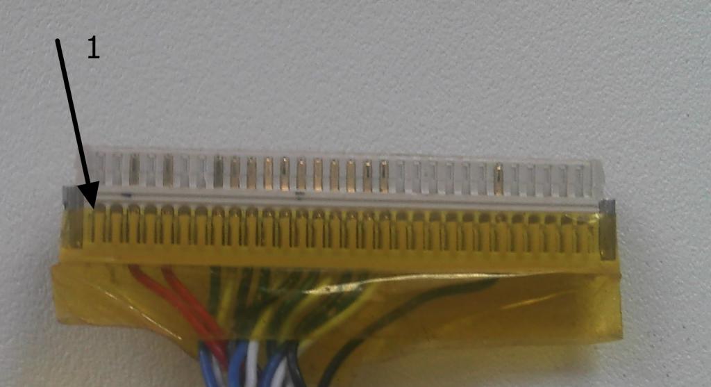

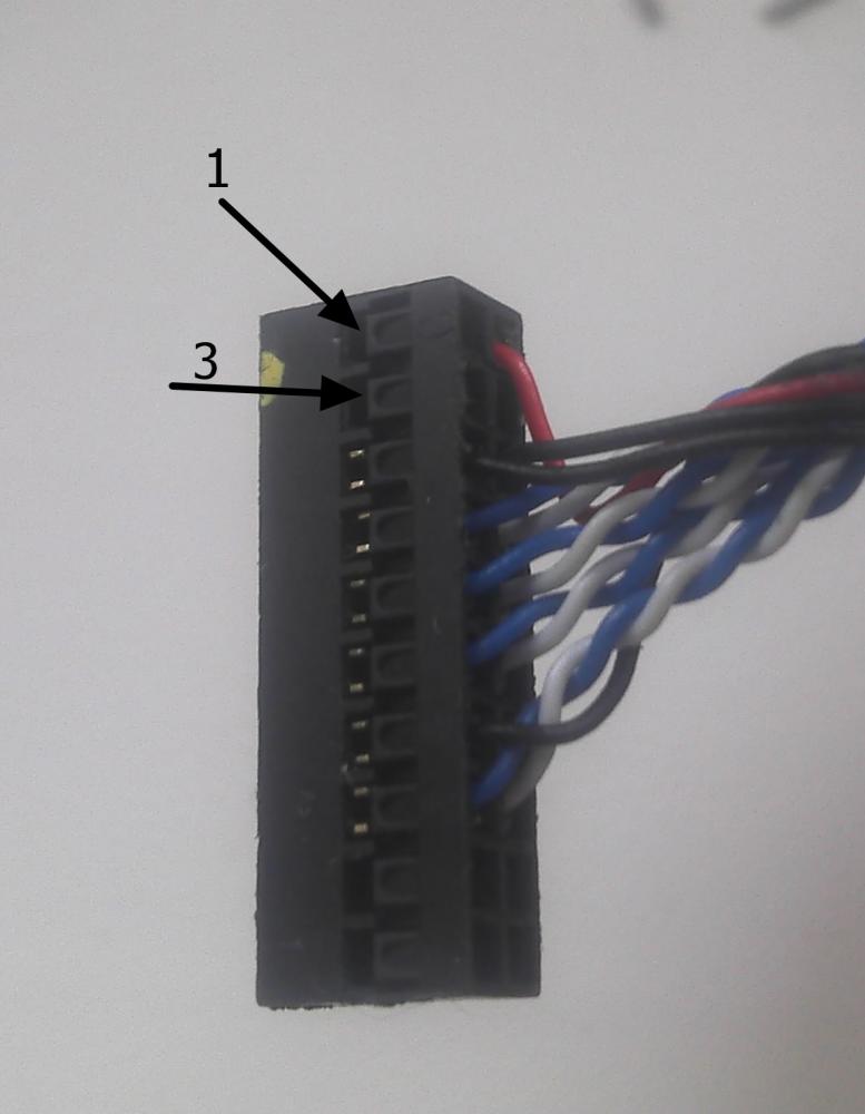

iddqd1
Регистрация: 20.05.2013
Сообщений: 152
iddqd1 is on a distinguished road
Странные номера выводов от контроллера, пришлите может фотку шлейфа в матрицу и в плату.
Вот.
Ой, неправильно подписал. Переделал.
Свежую прошивку проверил - без существенных изменений.

Старый 10.03.2014, 16:59   #375
-=zds=-
Регистрация: 06.04.2009
Город: Владивосток
Машина: Toyota CAMRY
Сообщений: 636
Сообщение от iddqd1 Посмотреть сообщение
Вот.
Ой, неправильно подписал. Переделал!
На контролере у вас с обратной стороны должно быть все подписано, если нет, могу фотку скинуть с подписями, сравните с пинаутом в даташите

Старый 10.03.2014, 17:01   #376
iddqd1
Сообщений: 152
Нет, на обороте этот lvds разъем у меня не подписан. скидывайте фото.

Старый 10.03.2014, 17:15   #378
iddqd1
Сообщений: 152
Благодарю, достаточно.
Вот нагуглил еще.
Все так. Так и подключено. Линии лвдс по порядку + на +, - на - (в смысле матрица\контроллер)

Старый 10.03.2014, 17:25   #379
ancc
Регистрация: 17.03.2008
Город: Новокузнецк
Регион: 42
Машина: 2003\Lexus\RX330
Сообщений: 1,192
Вот.
шлейф вроде не перепутан. Ничего не понимаю. CLAA089NA0ACW судя по данным аналогична A089SW01. На этом же конфиге работает B089AW01 у -=zds=-.
Основное отличие pixelclock у CLAA089NA0ACW меньше. Но даже с уменьшенным не работает.
