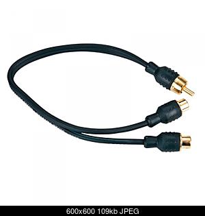

Сообщение от eclipsemmc
Usb dac я так понял дают только одну пару RCA...
разветвитель RCA купи... или посмотри на усь внимательнее, может у него линейный выход есть или микс каналов, как у моего.
Вложение 35403
Разветвитель - колхозинг какой-то получится. Микс каналов хз, нет такого. Есть пара output в виду rca. А что это даст? Морда моего усилка http://magnitola.org/attachments/otz...ozvuk-eton.jpg

Ну вот из этого output кидай линейку на моноблок.
А поскольку микса каналов нет, тогда кидай разветвитель. Ничего страшного в этом нет.

Хм... Попробую подключить таким способом своего ведройда. Посмотрим, что за звучек на выходе получится. Спс.
