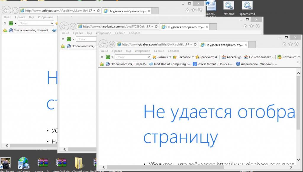

вот все три зеркала указанных там:
никаких проблем с другими сайтами у меня не наблюдается
в том числе и с разнообразными файловыми хостингами
Название: панель приборов.jpg

Только что открывал всё скачивает, попробуйте другой браузер, сам использую "лису"

лиса результата не дала, зашел через проксю, все стало доступно.
а без обязательного ввода телефона вариантов нет?

буквально две страницы назад писал, почитайте, будьте любезны...
http://pccar.ru/showpost.php?p=252257&postcount=319

спасибо! скачал.

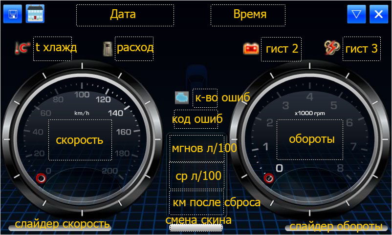

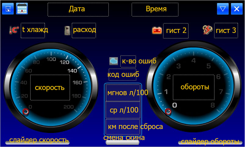

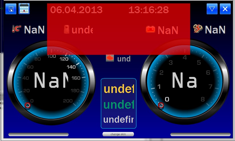

Не много "порукоблудствовал", пытался освоить новое.
Взял за основу скин speed_2_1 и skin1 Venator отсюда http://compcar.ru/forum/showthread.php?t=4604,
полученный результат на скриншотах.
Поскольку в программировании полный "0", написать скрипты не смог (видно на фото).
Что можно:
- менять скин (есть специальная кнопочка)
- на втором скине (на первом не смог сделать) перемещая указатель мыши по слайдерам (скорости или оборотов) видеть перемещение соответствующей стрелки.
Больше ничего сделать не смог, "туп я в этом братцы".
Вероятно не в соответствии с канонами вставил вид приборов первого скина, ну уж простите (о своих способностях писал выше).
Возможно кто-то сможет довести до ума.

ID:	30755   Нажмите на изображение для увеличения
ID:	30756   Нажмите на изображение для увеличения
