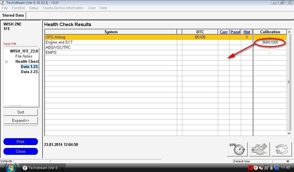

Всем привет.Подскажите кто пользуется тойотовским течстрим что означают данные обведенные красным? Знакомому toyota wish смотрел 2003г ,связь по К линии.
PS:Выяснил ,вроде как версия прошивки.

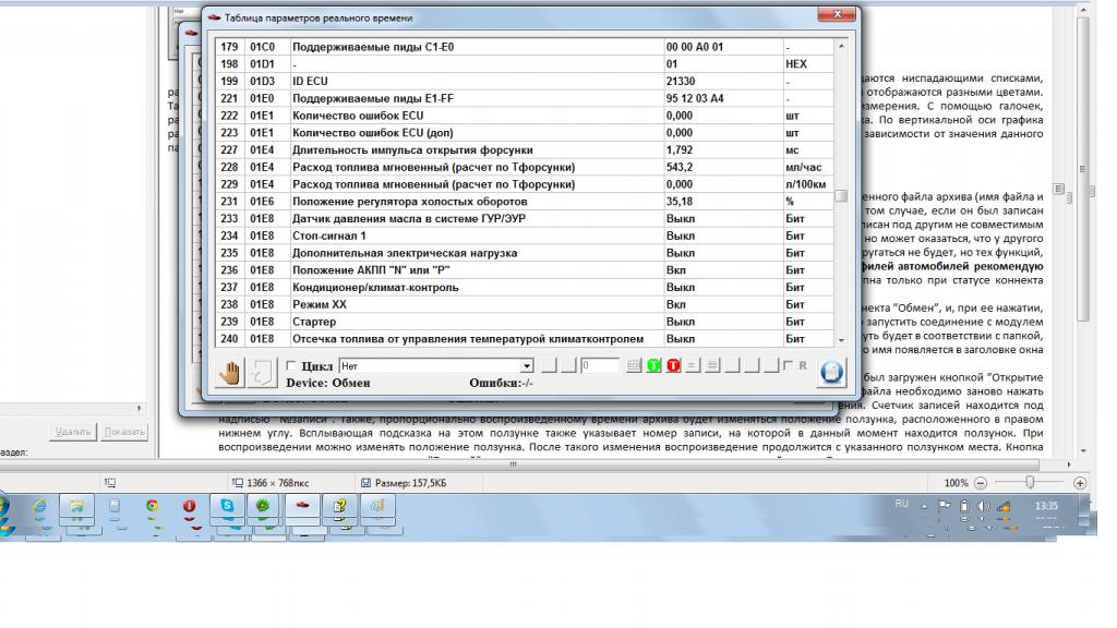

Уважаемые, подскажите, где найти расшифровку ВСЕХ поддерживаемых ECU ПИДов:
Toyota RAV4 2002 г. американка, леворулька
Список PID у Mode1:
00 01 03 04 05 06 07 08 09 0C 0D 0E 0F 10 11 13
15 19 1C 20 24 28 70 76 77 A0 A6 B0 B4 C0 C1 C2
C3 C5 C7 C8 C9 CA CB CC CD D1 D3 D5 D6 D7 D8 D9
DA DC E0 E1 E2 E4 E6 E8 E9 EB EC EF F0 F3 F6 F7.
За день поисков в Инете нашел примерно 3\4 от общего количества.
Спасибо.

посмотри в Теку2 в таблице параметров реального времени по профилю своего авто

Спасибо, я посмотрел еще раз TECU2, но там тоже ПИДы С1...С9 не расшифрованы. Или эти ПИДы не такие важные или оставлены под "развитие" или... что еще не знаю.....

Качаете Techstream с эмулятором у Valentin8080 и ни каких проблем.

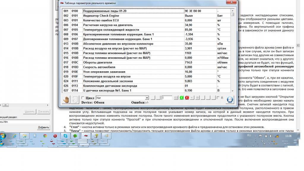

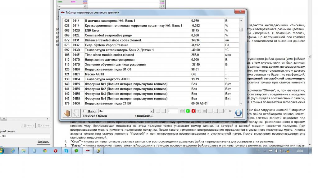

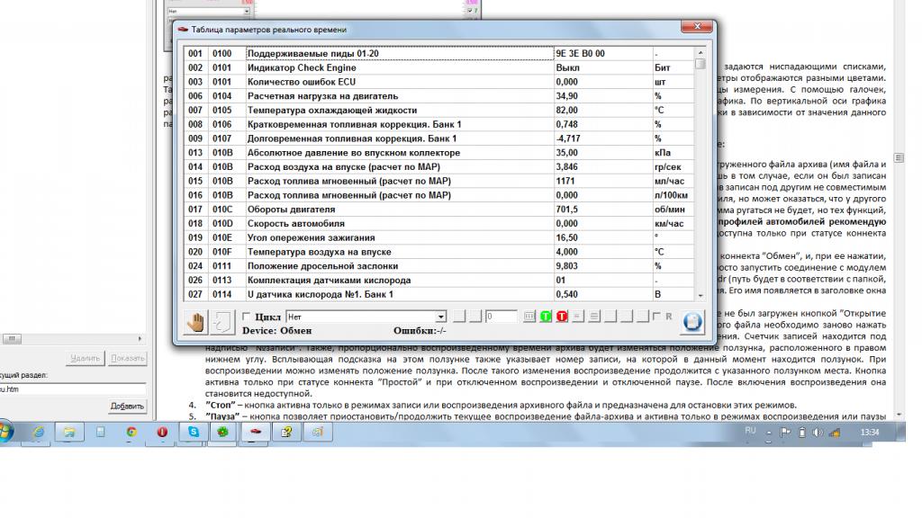

Всем привет, народ сделал диагностику. Посмотрите пожалуйста скрины? Все ли нормально. Мне сказали долгосрочная коррекция не должна быть в минусе. Авто Toyota Caldina 3S-GTE

Сообщение от exedy Посмотреть сообщение
Вот тут написано что и как почитайте и поймете что и как, а если нет то выкладывайте не скриншоты, а запись CSV файла и графика.
Их нет в течстриме - а значит взять их неоткуда. Только разве собственные опыты ставить и предполагать что это такое.
