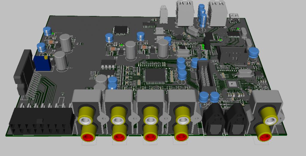

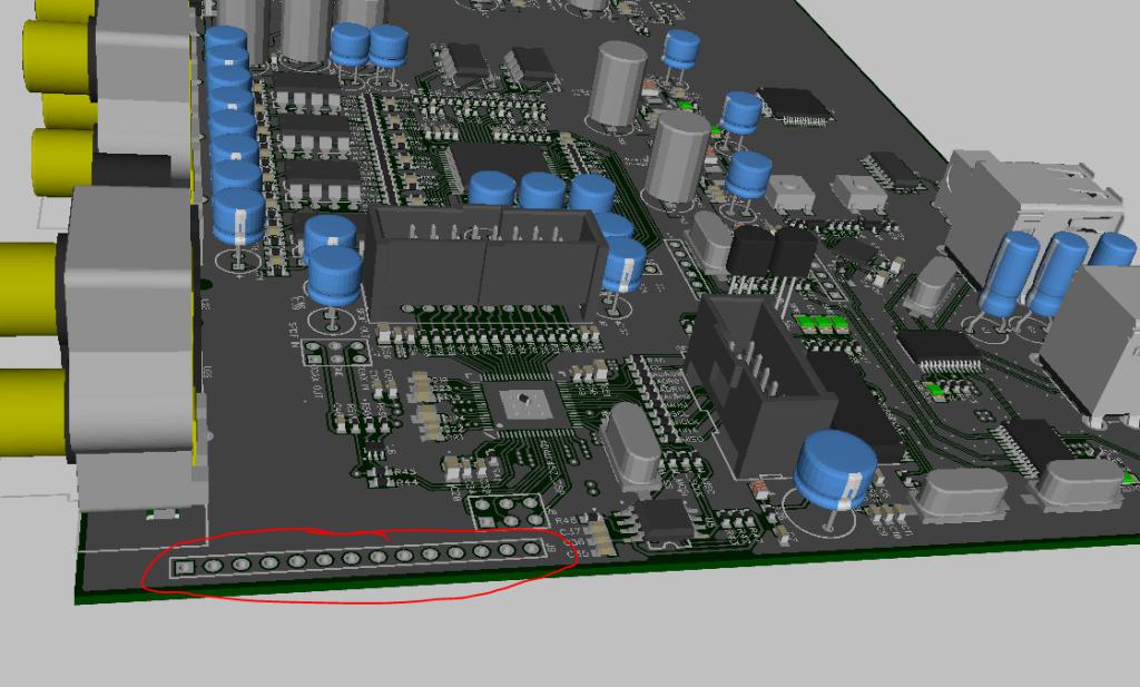

Ну ладно, пойду по другому пути, вместо 6 RCA установил 2 оптических разъема S/PDIF (Вход, выход), в этот угол платы не помещается АЦП, сделал гребенку для установки модуля АЦП - IS2 конвертера со всеми необходимыми соединениями (I2C, I2S, питание и т.д). Вдруг кому-то пригодиться этот AUX разъём)

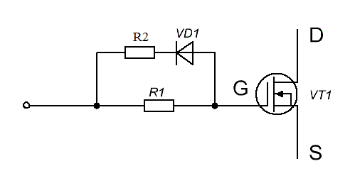

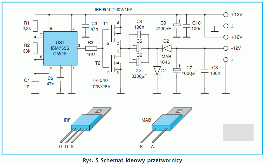

На форуме датагор нашёл схему отрицательного источника питания, думаю собрать её проверить на работоспособность. Для раскачки думаю обычного, 555 дешманского таймера хватит) и мофетты поставить послабее чем тем которые на схеме.
И как посоветовали на ключах создать дедтайм, чтобы при открытии одного транзистора другой гарантированно успел закрыться.

А не проще запитать операционники от однополярного источника питания? Подав половину питания на не инвертирующий вход ОУ?

По поводу двухполярного питания, дело в том что основная масса автомобиля (- минус) это и есть средняя точка (или я в чем-то ошибаюсь?) и желательно создать относительное её отрицательный потенциал чем создавать какую-то виртуальную землю. Выход из цапа диференциальный т.е. там оба входа операционного усилителя задействованы.

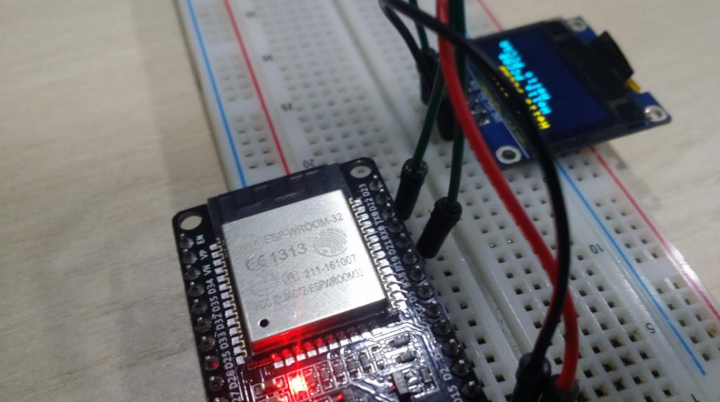

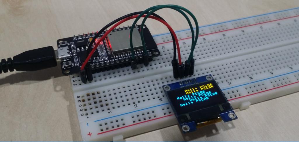

Вот сегодня запустил Oled дисплей на ESP32 по шине I2C
10 битный АЦП тоже работает возвращает значения до 4096 пунктов.
Wi-Fi работает, SPI работает на ней висит память. В принципе всё что нужно чтоб управлять аудиопроцесором работает а что ещё то нужно? Скажете работает не стабильно? Да нет, всё работает очень даже стабильно, целую неделю висел на нем веб сервер, иногда заходил проверял не завис ни разу)
