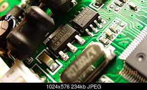

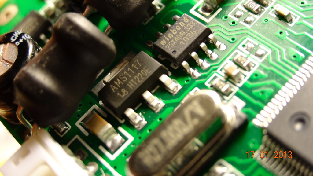

Я извиняюсь что влез в разговор. Просто у меня похожий контроллер на RTD2660 и flash WINBOND 25x40al.
Похоже слетела прошивка. Я запросил у продавца - он мне прислал её. Только не пойму почему там 4 части. Это разные прошивки? Или их надо все туда запихнуть? Общий вес 300 кб с копейками. Кто шил - может подскажете. Есть тонкости при прошивке? Поблочное программирование например? Или я все усложняю?

1) исходя из каких данных Вы решили, что слетела прошивка? каковы симптомы неработоспособности? или Вы уже считали чип и он чистый?
2) файлы в архиве это четыре куска вашей прошивки, соответственно, перед прошивкой их нужно соединить в единое целое, либо использовать их программатор, который может взять по кускам (то, что Вы назвали поблочным программированием);
3) если Вы будете шить самодельным программатором, например, от postal2, то прошивку предварительно нужно сконвертировать в один bin-файл, т.е. сначала каждую часть из hex перевести в bin, а потом соединить все последовательно вместе чтобы получилось 256кБайт кода (если возникнут сложности, то пишите и я Вам сконвертирую в кучу).

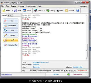

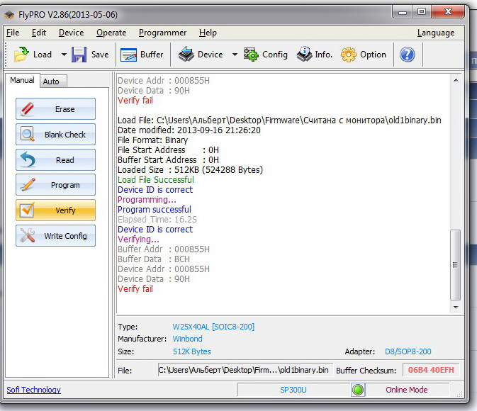

Считал свою прошивку. Пытаюсь залить её же обратно - не шьется адес 0855H. Хана флэшке ?
Пока пытаюсь сравнить прошивку присланную тобой и производителем.

бегло посмотрел считанную прошивку -- она очень похожа на правильную, а не писаться может из-за проблем с питанием, например, у Тритоновского программатора для некоторых типов флешек приходилось ставить по питанию кондер на 100 мкФ, правда, не для Винбонда...

Слушай! Кажется я переволновался. Все получилось!!! С твоей собранной прошивкой! Завтра попробую в машине.
Я думал что стирание флэш не обязательно перед записью, будет просто перезапись. Я ошибся - стирание перед записью помогло!
