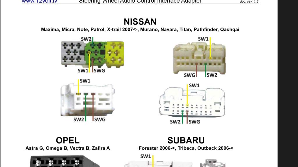

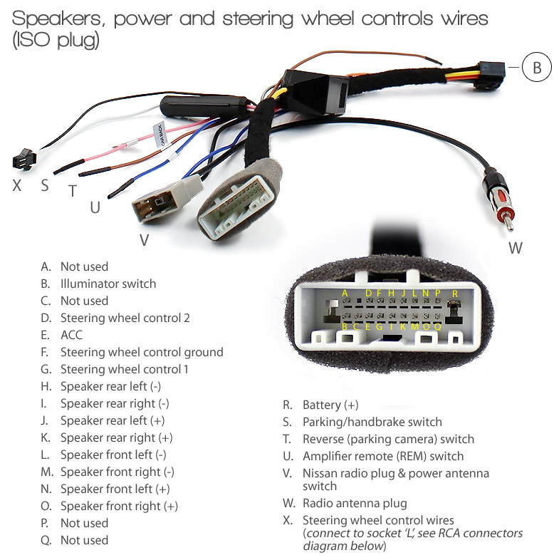

Подскажите пожалуйста, где найти провода управления кнопок на руле для Nissan qashqai 2014? В сети попытался найти, но видимо запрос не правильно составляю, либо не там ищу. Может кто подскажет?

Сообщение от Anzic Посмотреть сообщение
какие провода? Кнопки на руле подключаются короткими проводами к контактному кольцу. Провода, насколько я это себе представляю, должны идти и продаваться вместе с кнопками в сборе, а вот на контактом кольце может не быть дорожек для установки дополнительных проводов, если штатно кнопок не было. Тогда придется покупать и менять контактное кольцо. Уже от кольца провода идут к магнитоле/планшету - если штатно их не было, то только самому тянуть.

Сообщение от Kapito Посмотреть сообщение
Штатно у меня они идут, но там столько разъемов вот и спрашиваю, где можно найти распиновку этих разъемов?
Вроде нашел. Судя по этим картинкам. Теперь нужно будет проверить. Как там вы говорили лучше это делать? Мультиметром? Или сразу через arduino uno leonardo?
