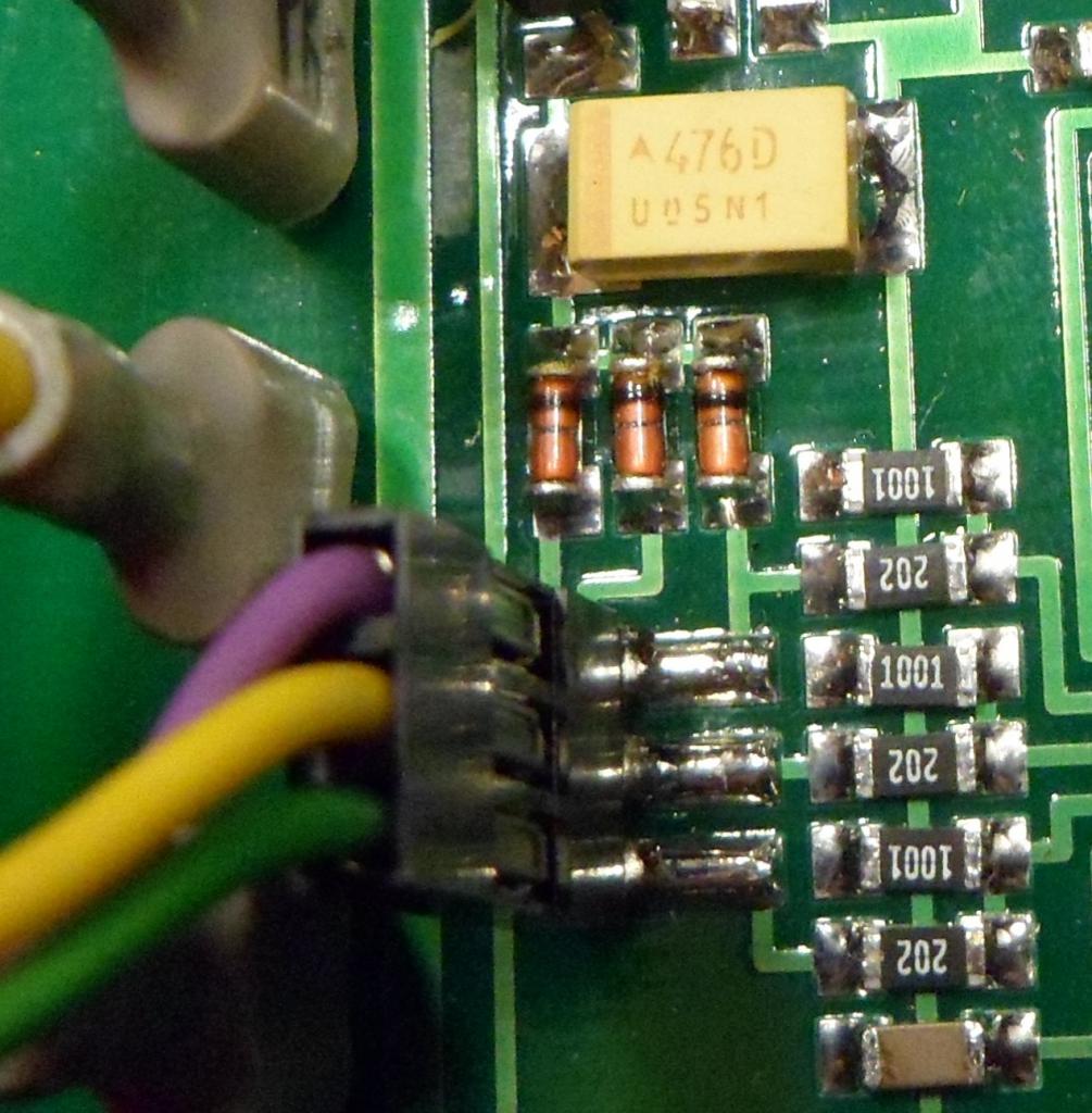

Народ помогите, обнаружил 2 нерабочих предохранителя и оба рядом с кварцем, какие номиналы предохранителей и для чего они вообще?

Об этих предохранителях речь? Если судить по дорожкам, то мне кажется предохранители стоят на линиях "ATX IN", "ACC IN" и "REV IN".

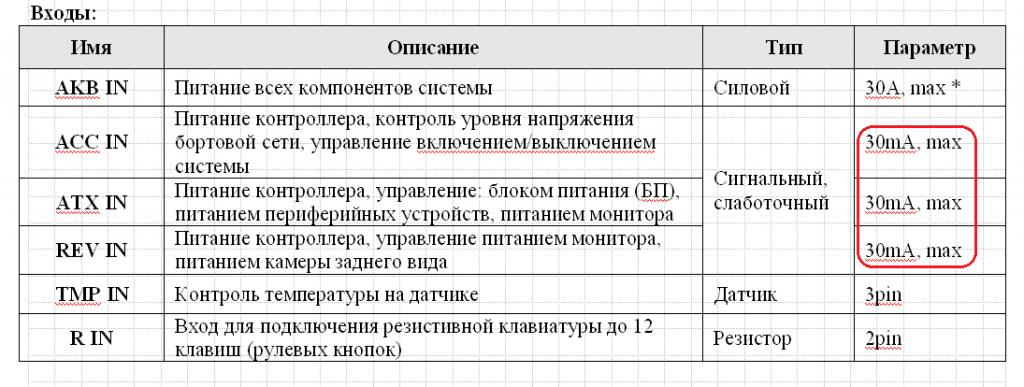

Вырезка из "Описание алгоритма работы, назначение и характеристики входов/выходов устройства."
