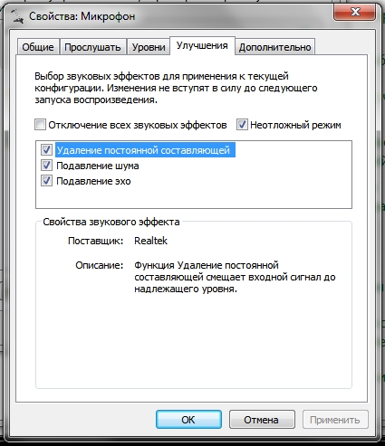

Основное, что надо сделать, это включить подавления шума и подавление эха в настройках микрофона. Далее регулировка уровня записи и усиления микрофона. Больше никаких регулировок нет
Скрин в студию!!!! В настройках микрофона Genius MIC-01C ничего близкого к подавления шума и подавление эха не нашел, есть только громкость микрофона и усиление его же. Сам скрин выложить не могу, тк пишу с домашнего компа.

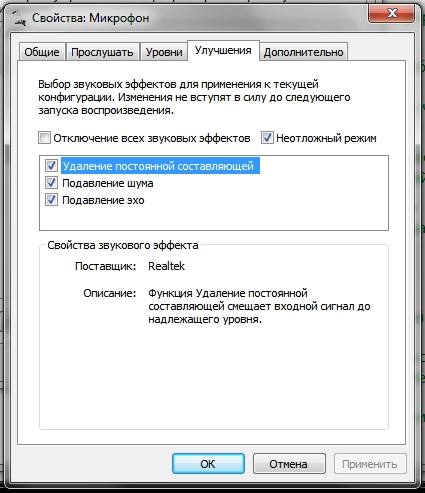

Пожалуйста

Спасибо за подробный ответ!!! Буду устанавливать риалтэк, у меня его тупо нет, а Мелкософтовские дрова очень скудны

На микрофон "ложится большая ответственность" к качеству речи.
Из своего опыта могу сказать, что от самого микрофона мало что зависит, фактически одинаково работают все модели. Самое главное чтобы микрофон был подсоединен к той же звуковой карте через которую выводится звук на усилитель. Только в этом случае системы шумоподавления и подавления эха работает эффективно, так как звуковая карта знает, что именно выводится на колонки и вырезает это из сигнала получаемого с микрофона, получая в результате только голосовую составляющую. Именно по этому голосовое управление работает даже при достаточно высоком уровне громкости усилителя.
