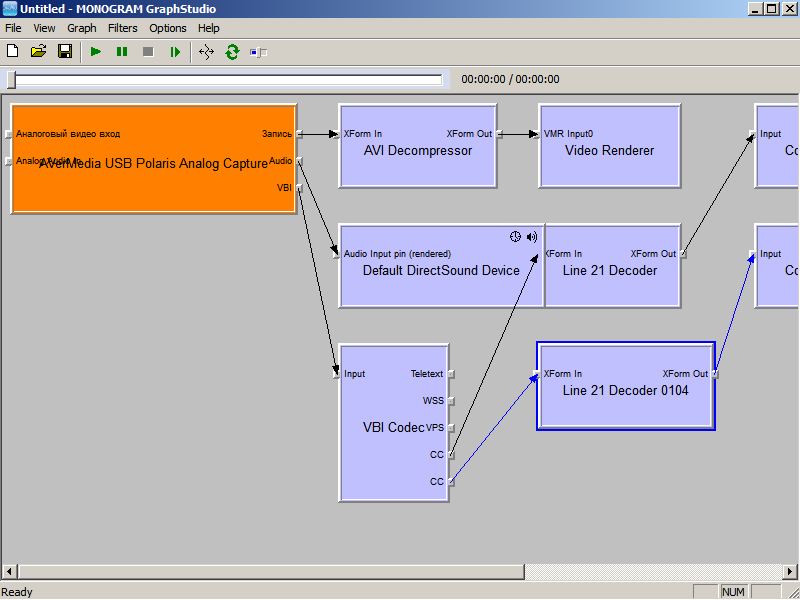

включаеш тв нажимаеш плей и появляется снег (а как настраивать каналы незнаю)
Я так понял что у тебя только звука нет. Тогда давай искать. В k-lite кодеках есть програмулина GraphEdit. Запусти её. Нажми Ctrl+F. В появившемся окошке, в разделе Video Capture Sources найди свой девайс и нажми Insert Filter. Закрой окно. На каждом из пинов нажми провую кнопку мыши и выбери Render Pin. Нажми плай. Звук есть. И картинку пришли
немогу , rrds запускается но нереагирует ни на какие движения (выйти могу только resetom)
все так и слелал ,тв влкюается принажатии плей ,звук есть .А как настраивать каналы всеравно не пойму .с радио другая проблема ,включаю радио aver включается но звука нету когда выключаеш радио и включаеш тв и после выключения тв на секунд 30 играет радио ,потом перестает .
подскажите как это можно настроить пожалуйста
картинку чуть пожее скину

Сообщение от vihr76 Посмотреть сообщение
Судя по картинке граф фильтров строится запипецно. Даже не знаю что и посоветовать. Обновлять дрова пробовал?
Попробуй настроить канал в граф едиторе(в контекстном меню оранжевого фильтра) и запусти плай.
