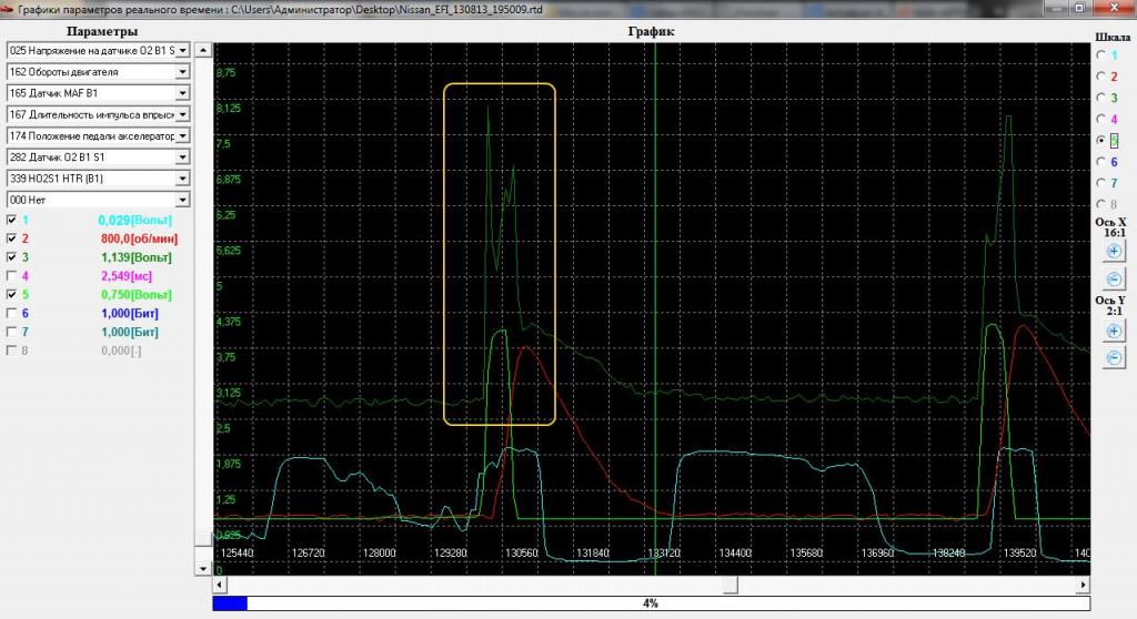

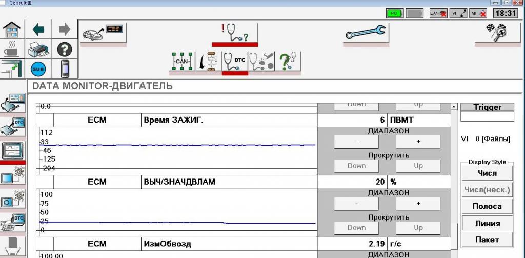

я пытался сегодня маф тоже посмотретьklay глянь может есть нужное.И здесь глянь http://nissan-note.info/forum/viewto...=asc&start=120 я контрактный маф проверял хитачи.

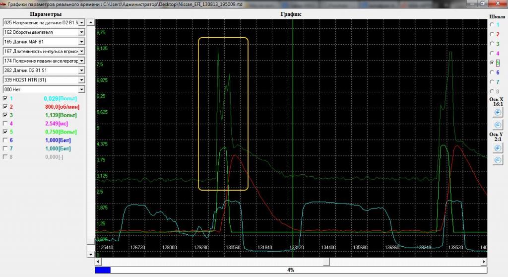

кмк замена свечей здесь не поможет, на хх ДК четко показывает разбалансировку смеси,как только переход на режим ЧН смесь становиться "управляемой" зигзак ДК как по букварю.соответственно система зажигания работает... и из практики при повышении оборотов выявляется неисправность в системе зажигания.в большей части...но всё индивидуально...
Что за зигзаг мафа(выделено желтым) на графике???при этих условиях???
