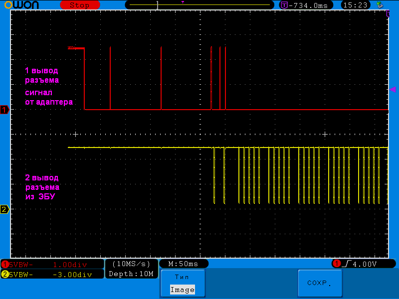

посмотрите сигнал CLK на 9 выводе, и Rx,Tx на 1 и 2 выводе, при запущенной диагностике
и результаты сюда

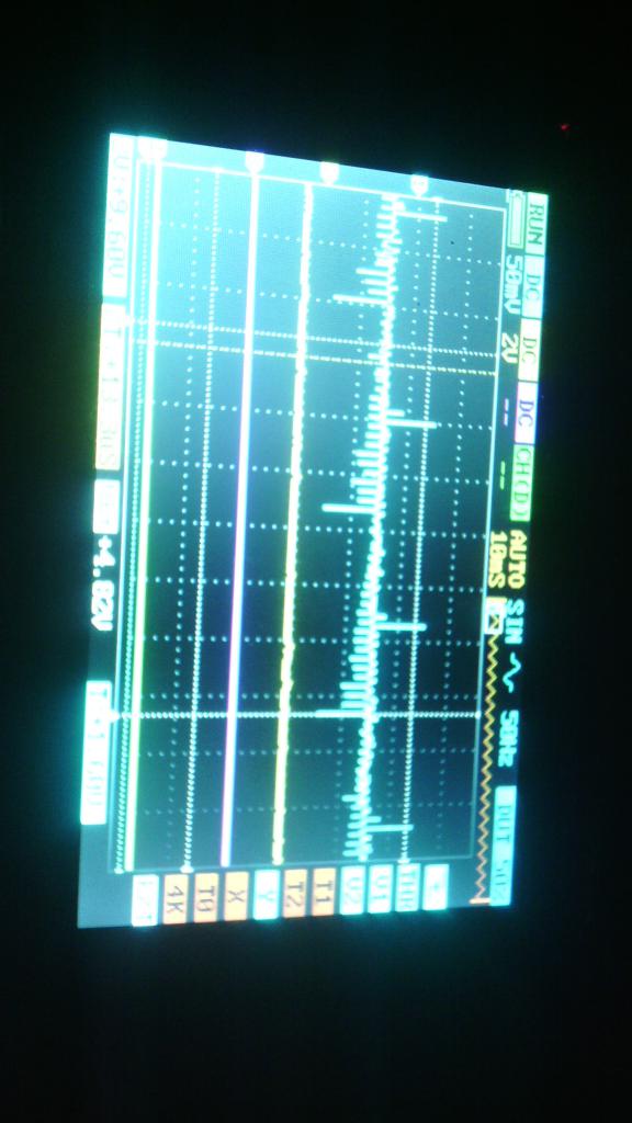

Старый 22.11.2015, 23:03   #3546
ramo0n
Регистрация: 11.10.2015
Город: Волгодонск
Машина: nissan maxima a32 2.0 AT
Сообщений: 23
ramo0n is on a distinguished road

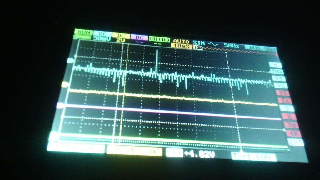

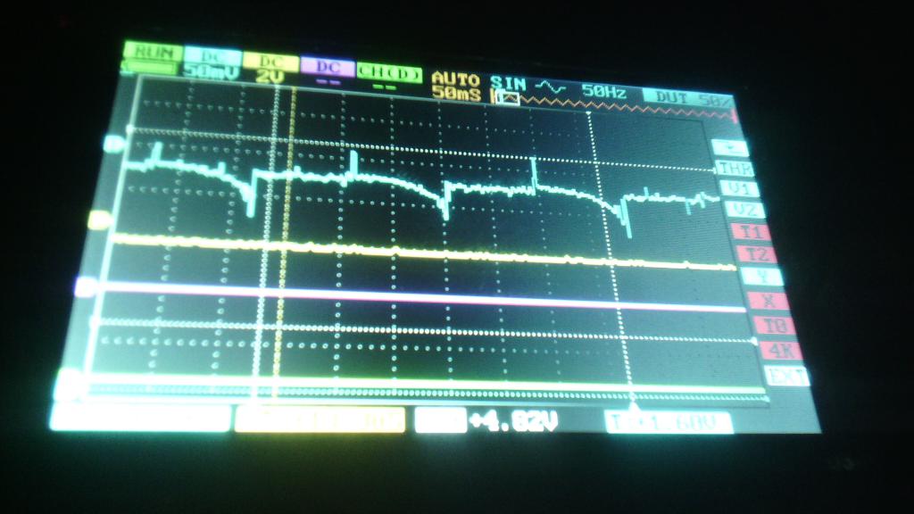

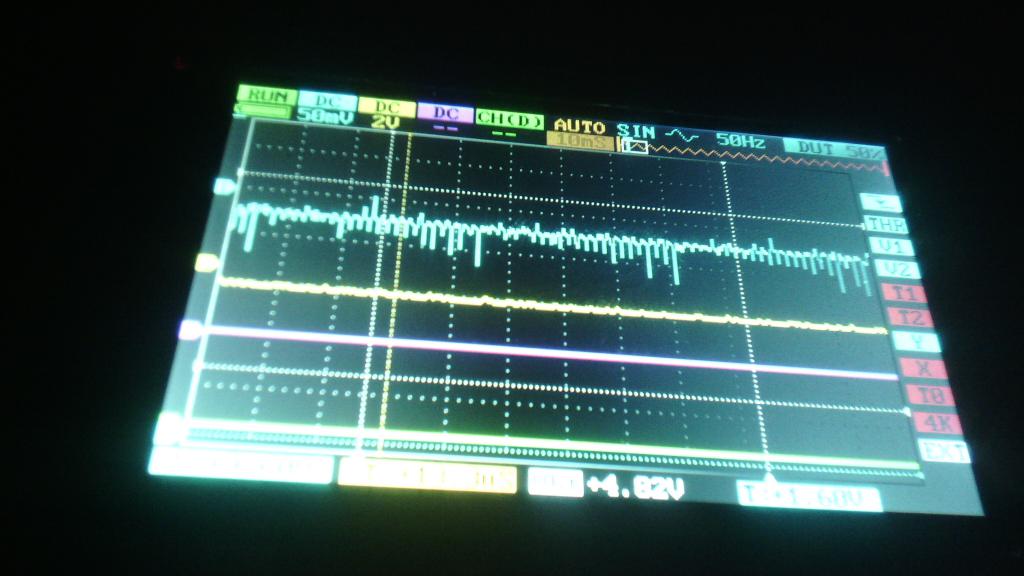

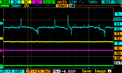

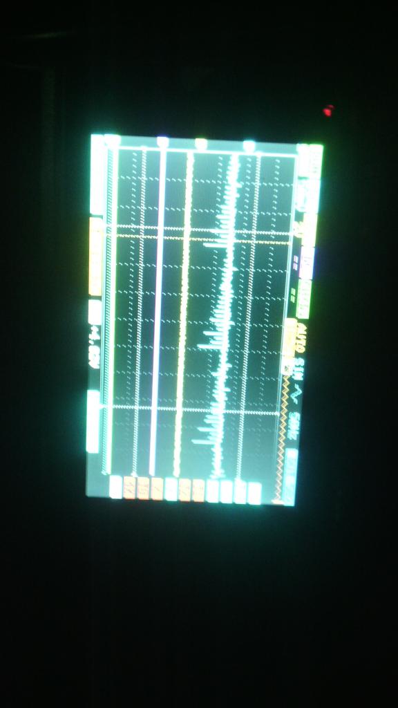

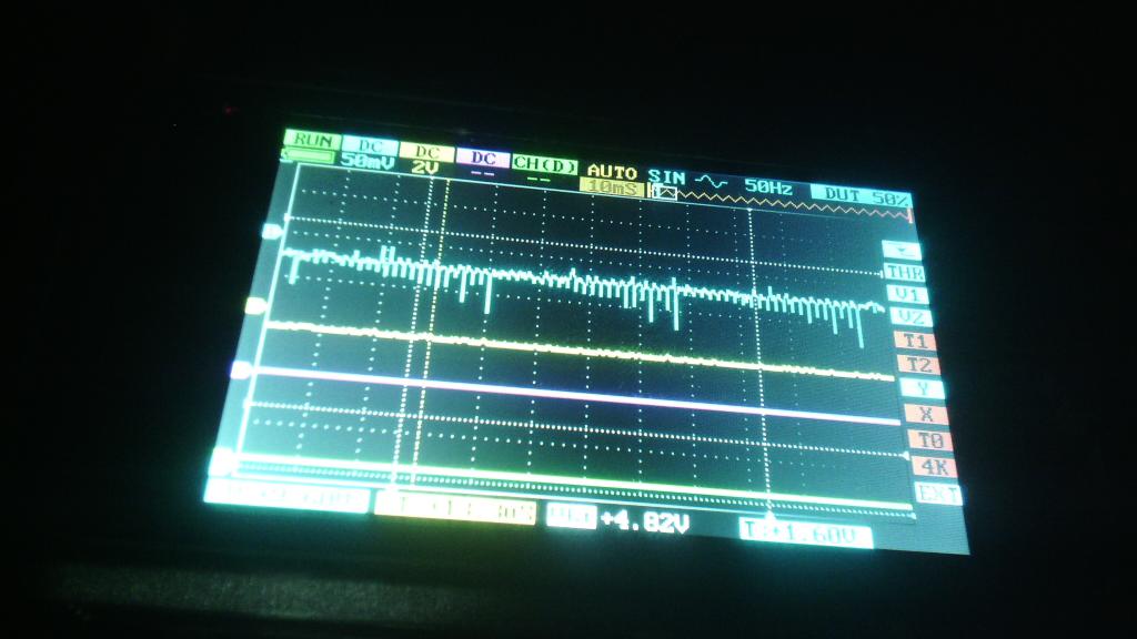

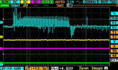

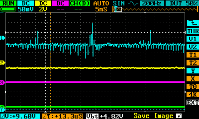

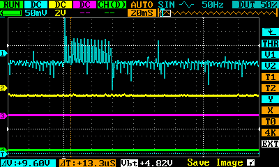

скринщоты и фото с осциллографа.
разные ракурсы, настройки прибора и тп. ибо как, я пока что смутно представляю как это правильно сделать
не судите строго

Старый 23.11.2015, 00:01   #3547
тсж39
Аватар для тсж39
Регистрация: 14.04.2011
Возраст: 66
Машина: TOYOTA Sienta
Сообщений: 385
нужно подписывать какой график с какого вывода, сигнала CLK не выложили
разрешение каналов по y нужно ставить 1-2 вольта
вот примерно так должно быть

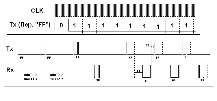

Название: RxTx Nissan.PNG

Старый 23.11.2015, 08:08   #3549
ramo0n
Город: Волгодонск
Сообщений: 23
Сообщение от тсж39 Посмотреть сообщение
все графики сигнала CLK, просто при разных временных значениях (интервалах считывания сигнала в msec ).
по сути один и тот же график, только где-то более сжатый, где-то более растянутый по временной оси.
укажите точные (правильные) настройки для прибора, и сегодня сниму показания по новой )

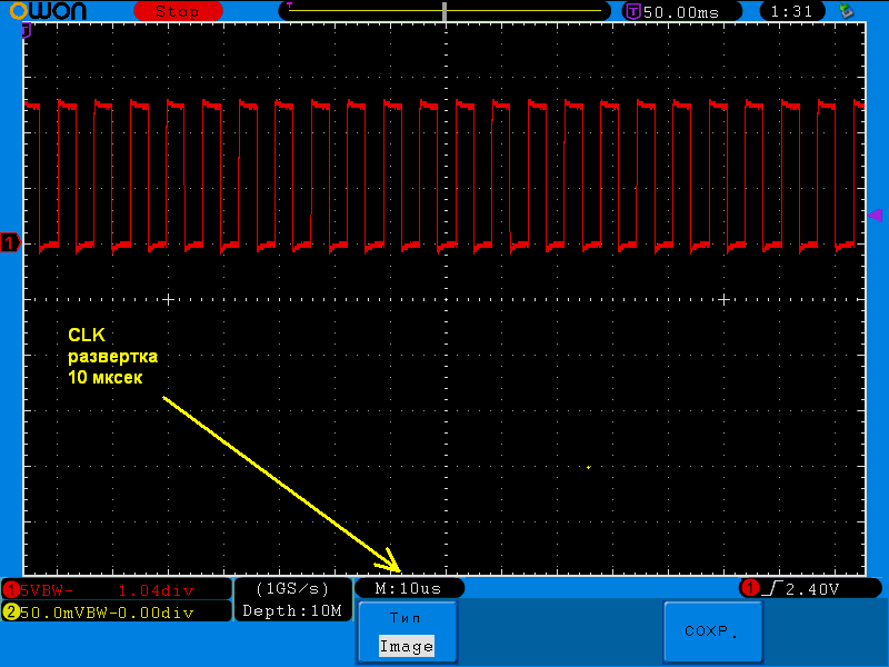

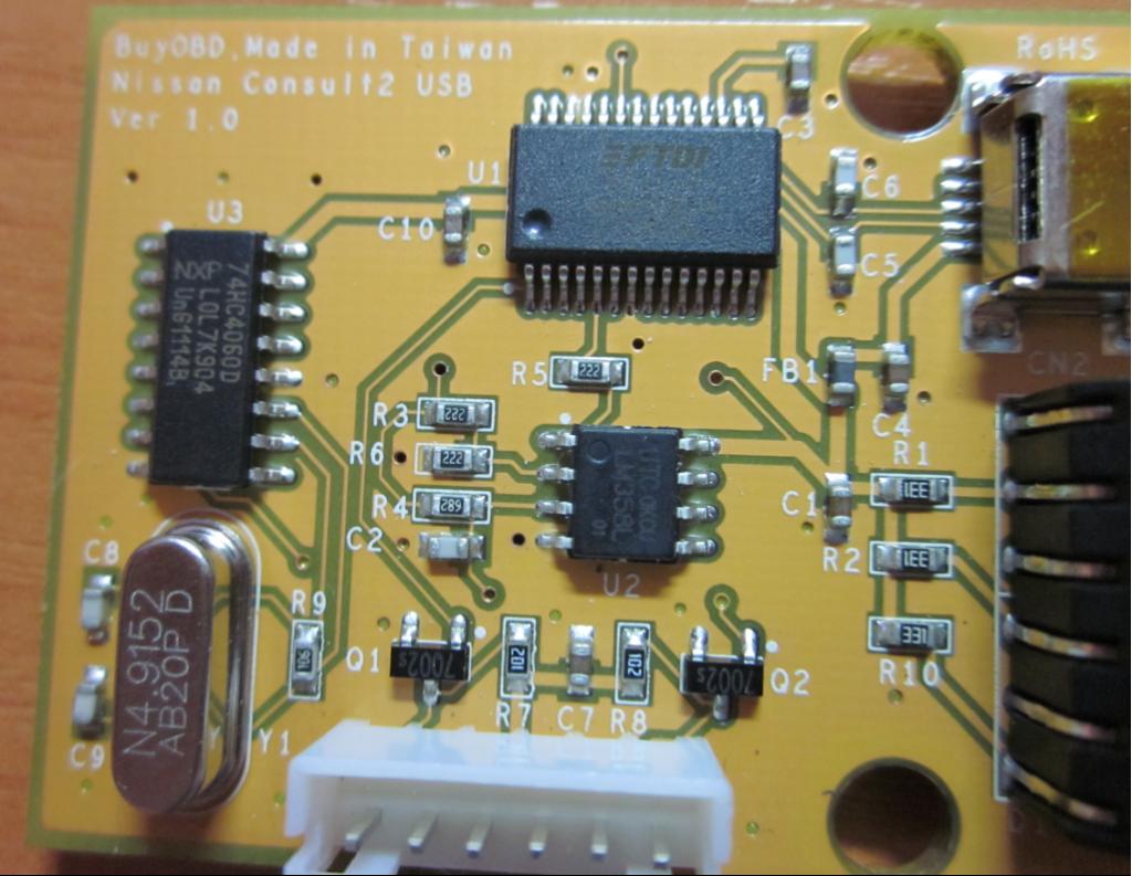

Старый 23.11.2015, 10:48   #3550
тсж39
Аватар для тсж39
Возраст: 66
Сообщений: 385
вот осциллограмма сигнала CLK
Название: CLK - 153 КГц.PNG
ID:	41759   Нажмите на изображение для увеличения
