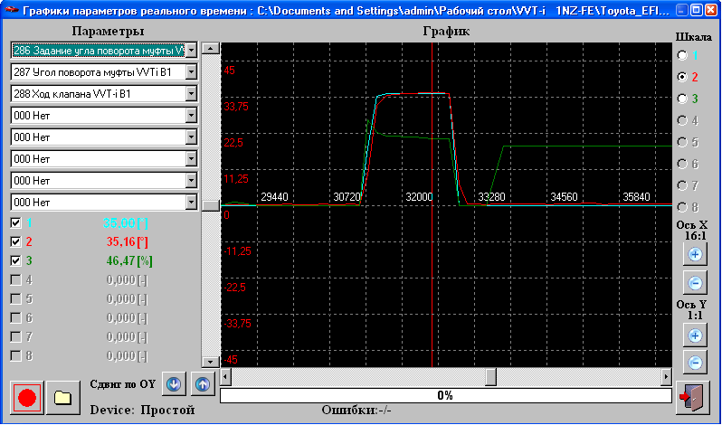

в дополнение к посту 3493, снял графики работы VVT-i 1NZ-FE при резком разгоне
Название: VVT-i 1NZ-FE.PNG
Тип файла: rar VVT-i 1NZ-FE.rar (6.0 Кб, 627 просмотров)
не стесняйтесь спрашивать

Сообщение от тсж39 Посмотреть сообщение
Ну и чего все хорошо еще бы обороты и скорость сюда и нагрузку и можно было бы, кому нибудь в пример ставить.
