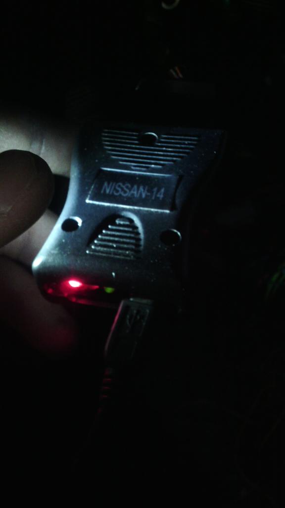

значит разбираться с разьемом?
при подключении адаптера к разьему должна на нем загараться красная лампочка питания?
у меня она светится только при подключении usb кабеля.

значит разбираться с разъемом?
при подключении адаптера к разъему должна на нем загораться красная лампочка питания?
при подключении usb и должна загораться

При обмене с ECU должны моргать два зелёных светодиода.

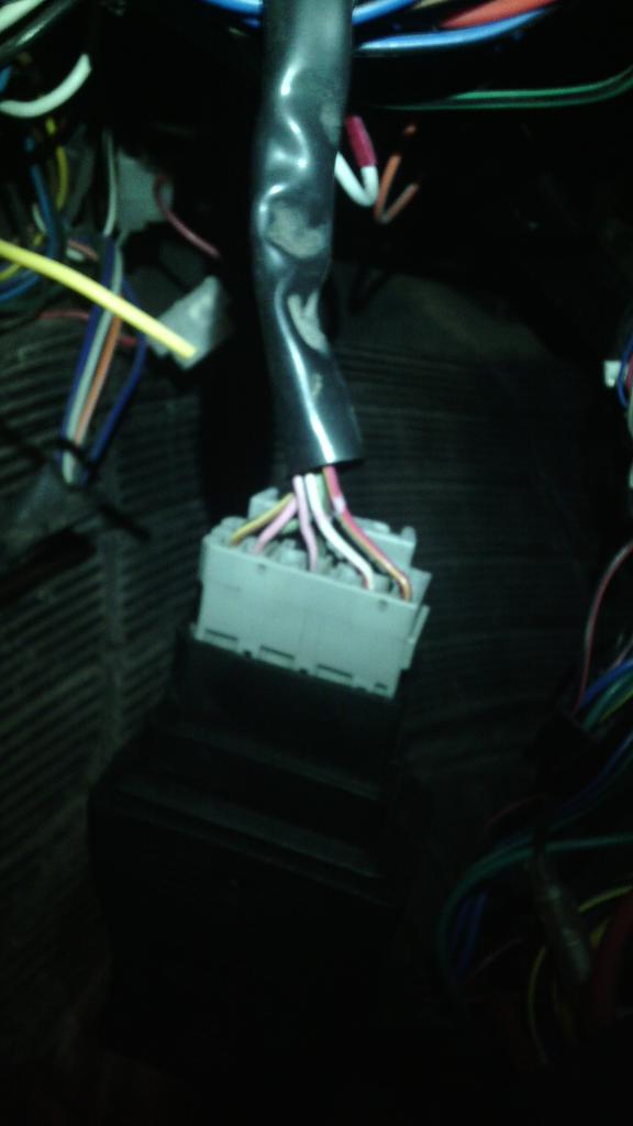

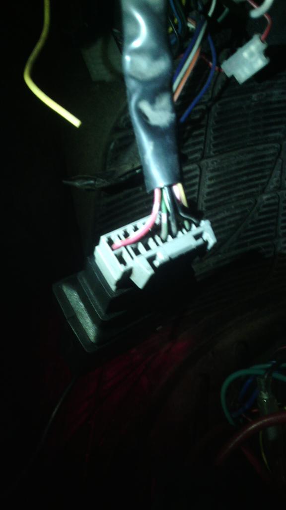

Добавляю фото диагностического разъёма.
