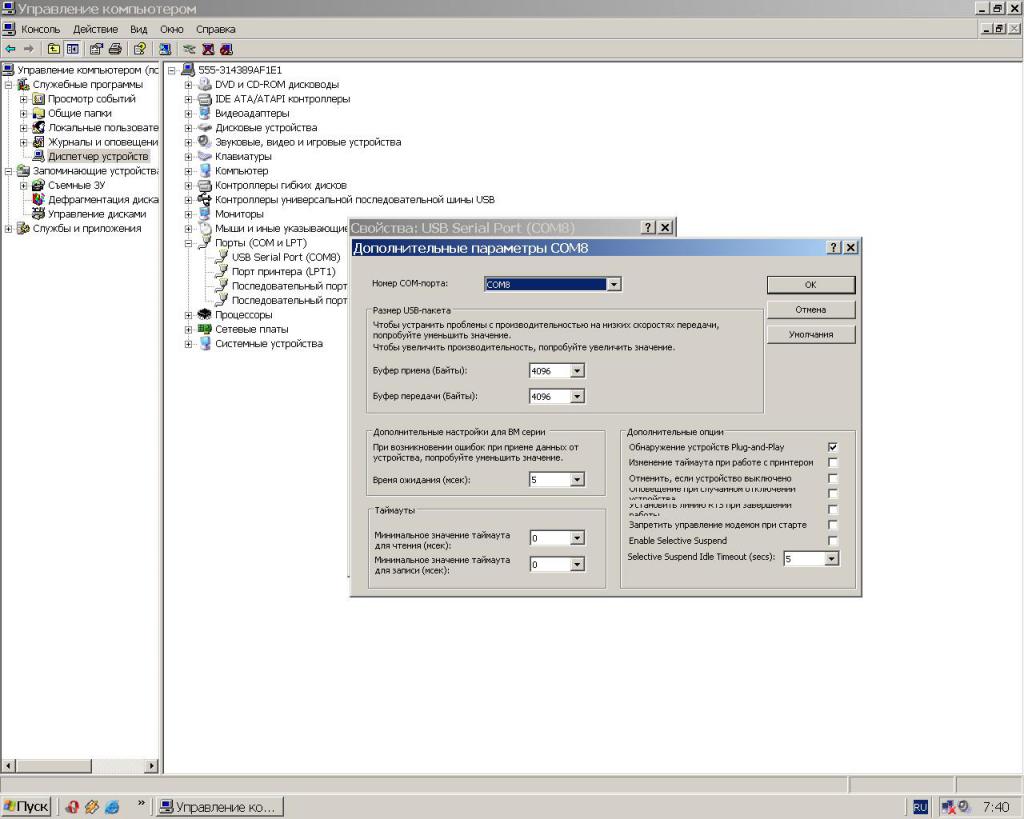

Выкладывайте логи подключения.Версия драйвера, в "Дополнительных параметрах COM" время ожидания выставлено 5мсек? Какая винда?
windows xp, время 5 мсек, логи и версию драйвера смогу к сожалению только завтра

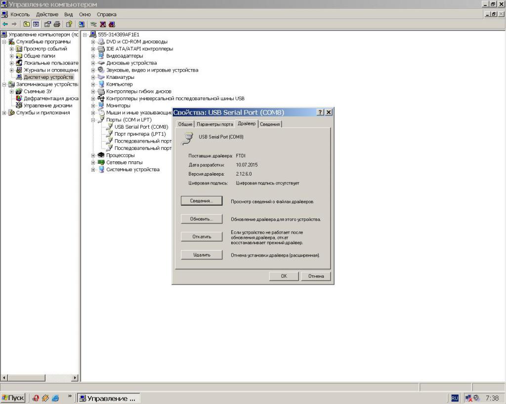

логи и скрины свойств порта
прошу прощения за задержку

Эти драйвера v 2.12.6.0 шли с адаптером?
Посмотрите VID/ PID

На таком же адаптере у меня стоит поддельный FTDI , с новыми драйверами не работает. На всякий случай http://m.geektimes.ru/post/258848/ драйвера 2.8.14 https://yadi.sk/d/Iinpeht7ka3du

драйвера скачаны отсюда http://www.ftdichip.com/Drivers/D2XX.htm
туда попал переходом с ****
адаптер заказан из китая.. так что поддельный или подлинный чип сказать затрудняюсь.

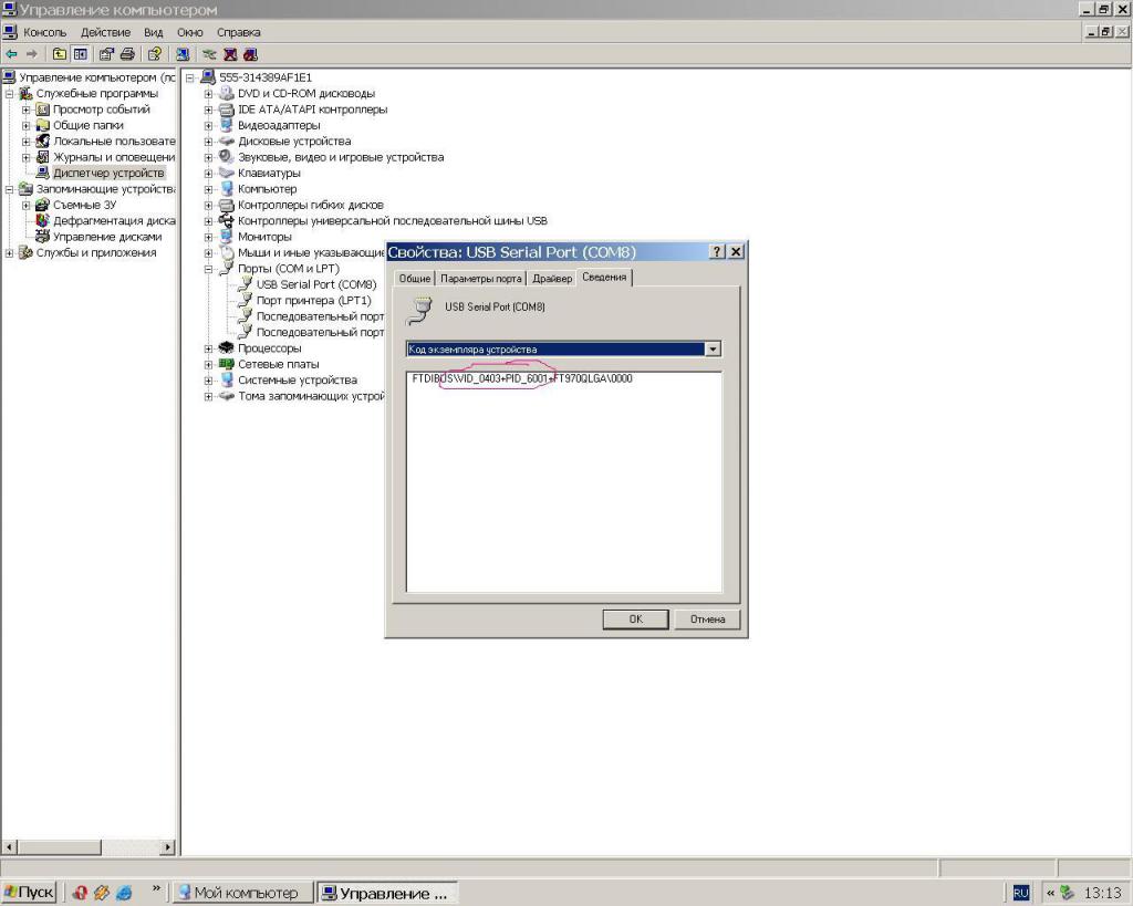

vid pid

нормальный у вас VID и PID
скорее всего или нет контакта в разъеме или в нем не все провода
дайте фото разъема с двух сторон или напишите на какие контакты подходят провода
не стесняйтесь спрашивать
