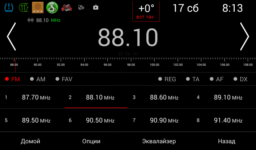

Уважаемый DelleTenebre , а нельзя ли организовать вывод данных датчиков (хотя бы одного , двух) в статус бар с настройками : положение , шрифт , цвет , размер и т.д. ?
В ГУ высота статус бара достаточно велика , шрифт крупный и например температуру удобно видеть всегда , независимо от того , какое приложение запущено .
ГУ R16 KR-9026, ,RM0.1.33 ,5.3.19-11-10-453101+Automagic * Automation+DVBT2INT+TPMS+BC6+ArduinoNanoV3.0+ USB/GPS LS23030-G

vdsem, можно через Уведомления, например у меня arduino каждые 10 секунд присылает данные с датчика ds18b20 в виде:
Код:
<temp:20.2>
<temp:20.2>
<temp:20.3>
Создаём команду, где
  • ключ: temp
  • значение оставляем пустым
  • ставим галочку "Показывать уведомление"
  • Текст уведомления: %value°
  • Скрывать через: 10 сек
  • Можно поставить галочку "Высота уведомления равна высоте строки состояния" (уже не помню как точно называлась)
  • Цвета, расположение и размер по вкусу
