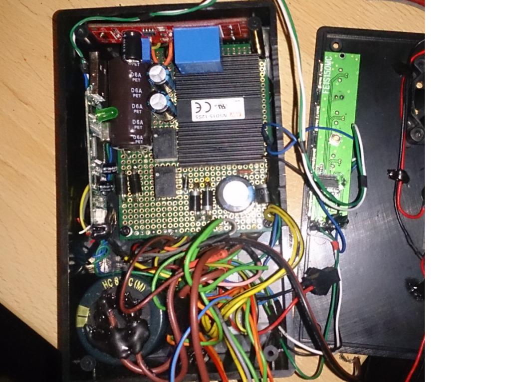

https://www.ulmart.ru/goods/231014 ребят вот такой хаб купил. работал неделю норм с нексус 7 2013. питание плюса на разрыв реле. но изза чегото сгорел, хотя питание идет. купил еще один такой и сразу же опять такая беда и плюс еще отг перестало на планшете работать. питание 5.3в думаю не в этом дело. питается все от нсд15 12с5. мож сам хаб слаб к таким эксплуатациям с таким напряжением? какие могут быть мысли? подключено все вот так. не судить строго) собрал из того что дали.
