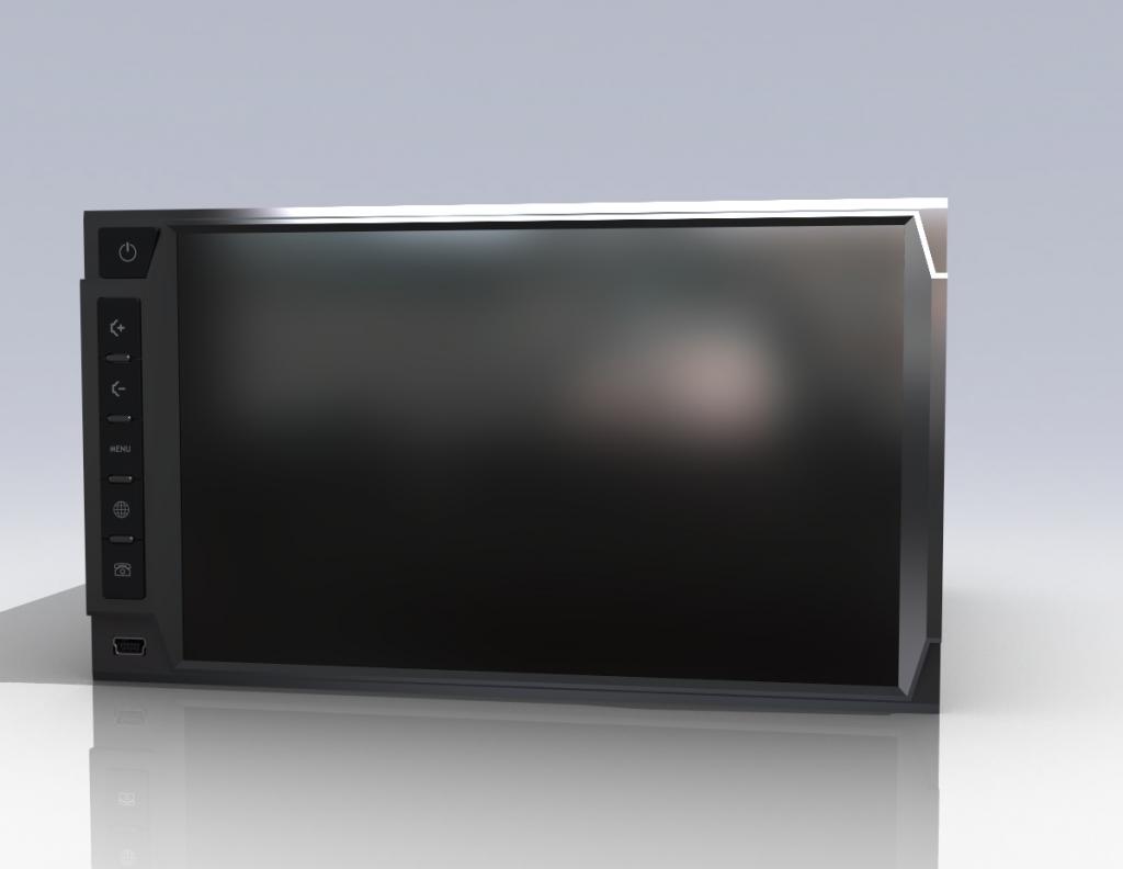

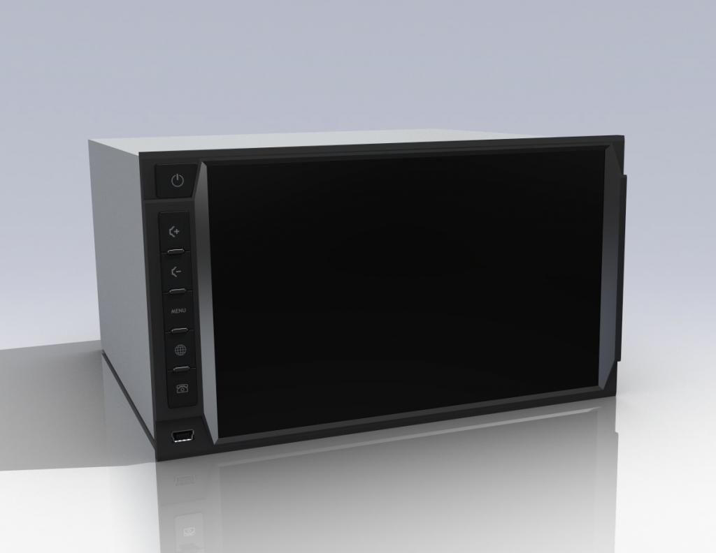

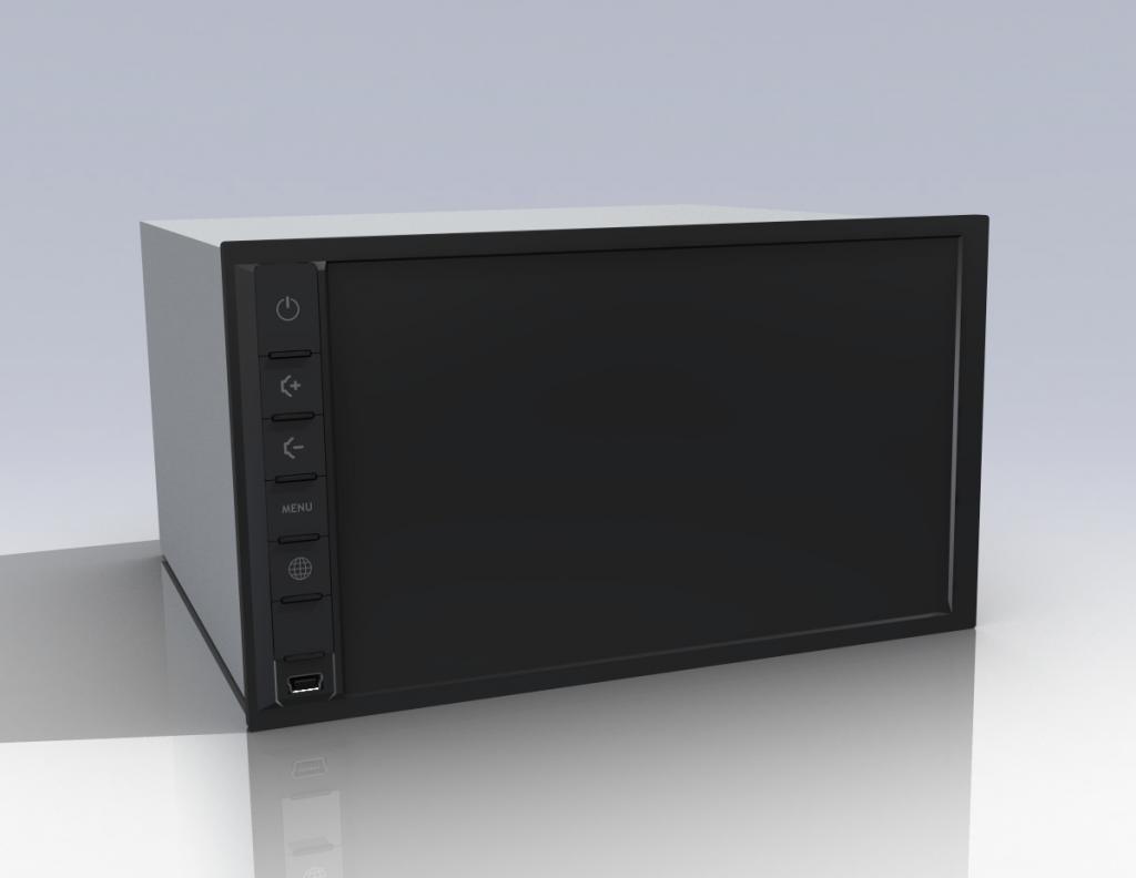

Ну вот первые потуги))) Если кто хочет помочь, может присылать дизайн передней панели, будем сразу в 3D моделировать и выкладывать.
Пропорции полностью соответствуют.
P.S> кнопок может быть больше и с другими иконками. Показаны для примера.
P.P.S. Сегодня получили цены на дисплеи, будут два варианта, IPS от LG и FFS от HANNSTAR Разрешение 1024*600 400кд LVDS (уменьшение эм излучения) диапазон -20 +60 (при более низкой температуре включается преднагрев экрана). Я к тому, что это было самое дорогое место всего проекта и таким образом цена не будет высокой (не выше 300дол в комплектации без 3G модема. Модем прибавит примерно 60-70дол)
Также есть спорная ситуация по звуку. Можем убрать аналоговые тракты звуковые вообще и будет просто выход 4*45Вт (цифровые усилители) или же оставить кодек + аналоговые усилители НЧ (4*45ВТ + выход на саб) На данный момент готов вариант с кодеком + усилители НЧ.

А вот если нужно будет наклонная передняя панель? То есть дисплей чтобы был наклонен, такое возможно будет реализовать?

ИМХО или делайте полноценный USB разъем или не делайте его вообще и поставьте туда вертикальный энкодер, непереношу болтающиеся провода в машине, лучше прокинуть с задней части устройства USB удлинитель в бардачек и там тыкать флешку, чем будет болтаться или торчать micro usb -> usb переходник на морде и цепляться за руку возле КПП, в любом случае его скорее с корнем вырвешь, чем будешь нормально использовать, а для стандартного USB есть флешки минимального размера, они даже по дизайну подойдут, будут вместо затычки для дырки

Уж лучше за место USB порта сделать какой-нибудь инфракрасный порт для пульта управления. Или слот для MicroSD. На передней панели MicroUSB не то, что не нужен, он вреден, без проблем оторвать с корнями можно. И да нужен Энкодер звука, а не кнопки.
