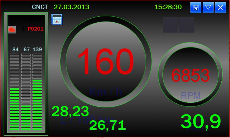

Ну вот моё творение...если кому нужна будет оболочка, выложу....

Recard, это ты за несколько дней научился в редакторе работать или ранее знаком был ?
Интересно, а можно как-то вкратце сделать пояснения, что-бы и такой, как я, что-то понял ?
Открываю файл .fla, изменяю окно для шрифта пройденного, прямоугольничек с мл/час удаляю,
вместо него мгновенный. Справа, в библиотеке вижу 69 элементов и тут уже клинит, что дальше?
Если не затруднительно, а вдруг пойму ? Спасибо.
1.я постоянно учусь, и метод этот "тыка" всем известен)))
2.можно пояснить, но сейчас комп с редактором занят
Recard вне форума   Ответить с цитированием
Сегодня тоже осваивал, конечно такой красоты не получилось.
Помимо увеличения окна, надо увеличить шрифт (делаешь окно активным - выделяешь и внизу в свойствах меняешь размер, тип, цвет и т.д.).
Не знаю, правильно или нет - для замены картинки: создаю одноименную, бросаю в папку где исходник. В программе выбираю "Редактировать в ..", открывается соответствующий редактор. В нем можно ничего не делать. В проекте вставляется новая картинка. Картинки, которые вставляются в удаленные области оставлял.
Полазил по сайтам - там народ делает стрелочные приборы, можно скачать флешь, выдернуть из нее картинки и скрипты, а вот как это использовать - пока не понял

Ты в чём редактируешь??
Надо открыть Label снять замочек нажатием на него...
Затем кликаешь по нужному прямоугольнику--- правая кнопка мыши--"CUT", затем CTRL+ENTER и уже твоего лейбла нет...
всё это для Макромедиафлеш 8...
стрелочные приборы оно то красиво, но не практично...числовое значение для глаз нагляднее и понимается сразу...
подложку рисуешь какую пожелаешь сохраняешь в любом месте где удобно...потом в списке Items находишь background кликаешь правую кнопку мыши -- Property--Insert далее находишь свою картинку раннее сохраненную подтверждаешь OK

Вот сижу и "любуюсь", жмакал всё подряд, поверху создался файл, почти как нужно, чешу репу, как его сохранить,
ведь он уже с нужным расширением. Чувствую, нахожусь где-то совсем близко.....
Поправил шрифты, выровнял, выбрал в управлении Тестовая сцена, быстро прошла шкала, создался ролик с
названием Сцена1_swf. Подскажите, как его сохранить, ну или откуда выцарапать, из временного....
File--Save As...
