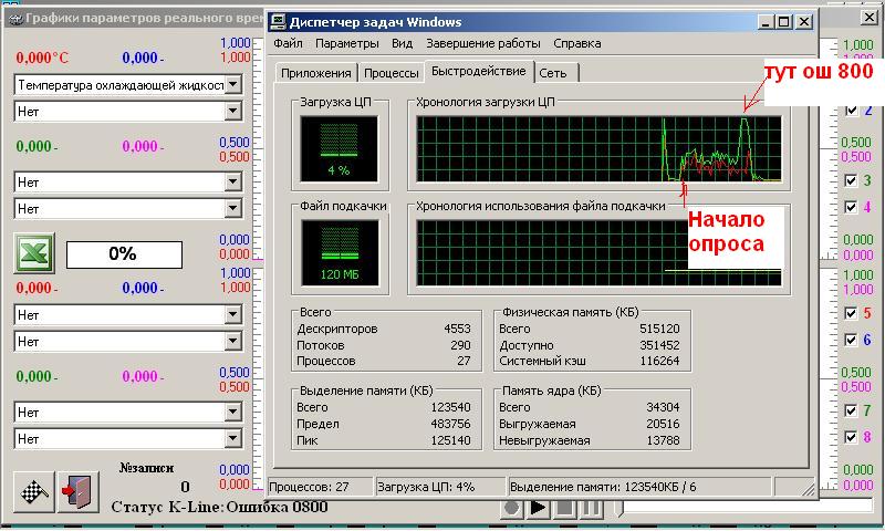

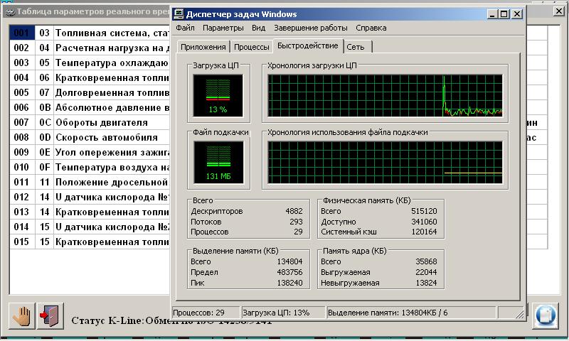

вот 2 кадра, заметь что загрузка под 100% когда уже вывалилась ош 800

Поставил себе ХР, но работоспособности не добился. Теперь вылазит ошибка 800, кстати что это? Думаю надо адаптер другой. У меня схема на двух КТ3102, где то на этом сайте есть эта схема. Или может с настройками поиграться? Но вот с какими?
PS посмотрел, вроде бы надо попробовать менять w1...4, надо попробовать.
