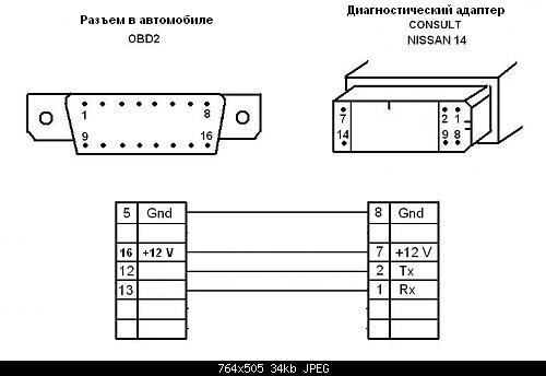

тогда точно пусть укажет как соединяет через переходник
тут одно из двух или адаптер неисправен или неправильно соединяет
вот по этой схеме подключаюсь, и еще пробывал с consult c 9 контакта кинул провод в машину на 11 контакт тоже не помогло.

Сообщение от Tino 1999 Посмотреть сообщение
Вроде комовский адаптер, хотя уже я не в чём не уверен уже.
Eсли тот что на фото тут http://ru.aliexpress.com/item/Best-N...rchweb201560_9, то это комовский.Надо было брать вот этот http://ru.aliexpress.com/item/Consul...rchweb201560_9 проблем бы не было.Подключаетесь к стационару или к ноутбуку через переходник usb-com?

чтобы исключить неисправность преобразователя USB-COM, нужно попробовать
через ноут с железным сом-портом, если вы так пробовали и не работает, скорее всего неисправен адаптер, нужно смотреть осциллографом сигналы
то, что светодиод мигает, уже не правильная работа адаптера
может разъем в авто плохо контачит или с обратной стороны оборваны провода
здесь много вариантов, самое быстрое это осциллограф
не стесняйтесь спрашивать

Сообщение от тсж39 Посмотреть сообщение
у меня нет ноубука с железным сом-портом, а через компьютер пробывал не чего не вышло тоже к сожалению,про лампочку спасибо хоть буду знать уже,разъём в машине прикручен отлично провода не один не оборван.
