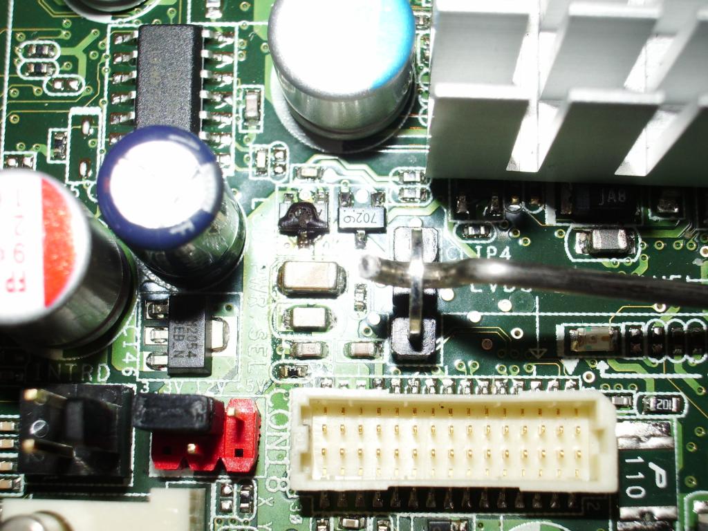

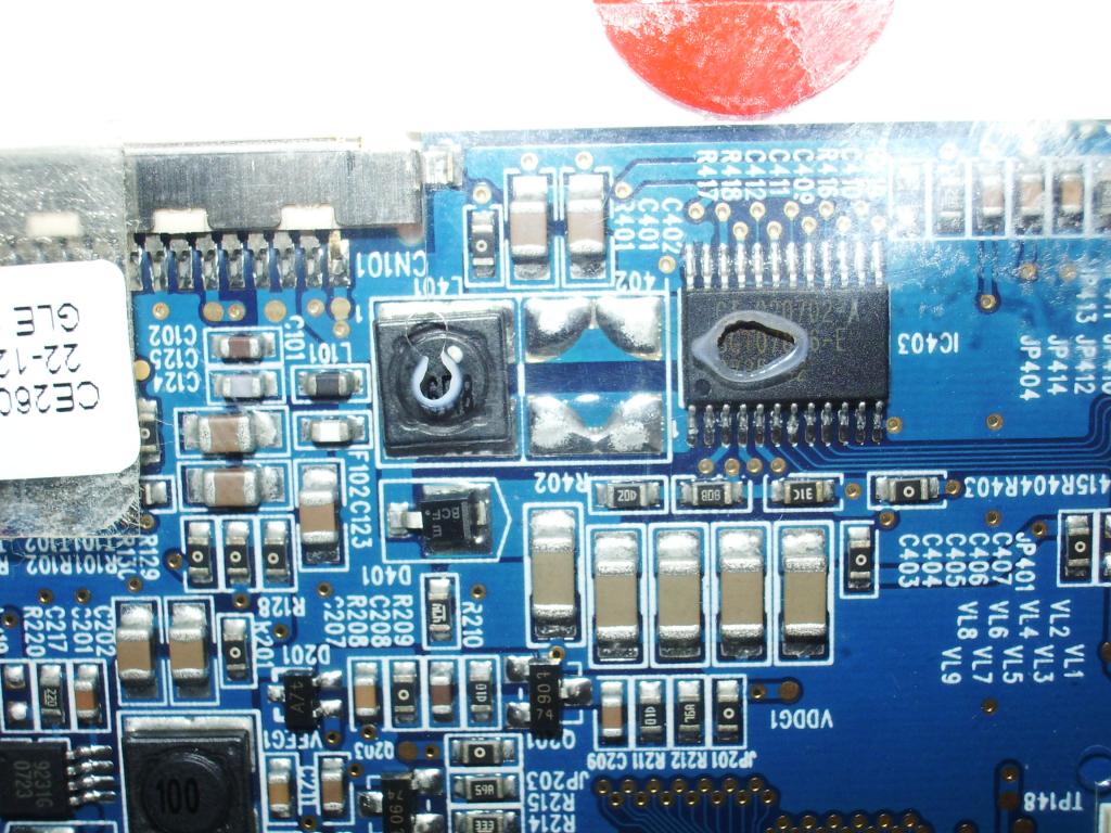

Физкульт-привет! Продолжаю лажать! На питание подсветки матрицы дал +12 В(халатность) - нагрелись провода (не коротнули) и кое-что ещё:
На МП опухла трёхнагая микруха (А..9)
http://www.pccar.ru/attachment.php?a...1&d=1287123087
На матрице контролер закрыт "полиэтиленом" и на нём хорошо видно, где было "тепло", но элементы, внешне, без повреждений.
ВОПРОС. Возможно ли проверить на работоспособность матрицу и МП (LVDS)? Имея даташит и тестер и тройку по физике?
Мне нужен экспертный совет - пытать дальше это направление(LVDS) или купить монитор VGA (на МП он работает) и переделавать понель авто под него?
П.С. Просмотрел весь форум (не футбольте и не ругайте). У 133t аналогичьная ситуация, но вопрос до конца не решён.

на матрице катушка может и выжила.(то что слева) а вот микросхемка скорей всего того

Печально . Проверить её можно только опытным выпаиванием (от слова паять)? Или есть консервативные методы лечения? Трудность ещё в том, что в этом тандеме они ещё не работали (биос, прошивки, эдит нету).
ВОПРОС. Если подсоединить матрицу к рабочему ноуту (с учетом разрешений) - она не угробит ноут (в случае глубокой дефектности матрицы)?

Транзистор на плате мамки управляет подачей питания на матрицу. Там стоит с маркировкой А017. Мне лень было искать и я просто перекоротил его. Допускаю что с такой модернизацией в режиме сна матрица будет под напряжением и соответственно будет хавать электричество

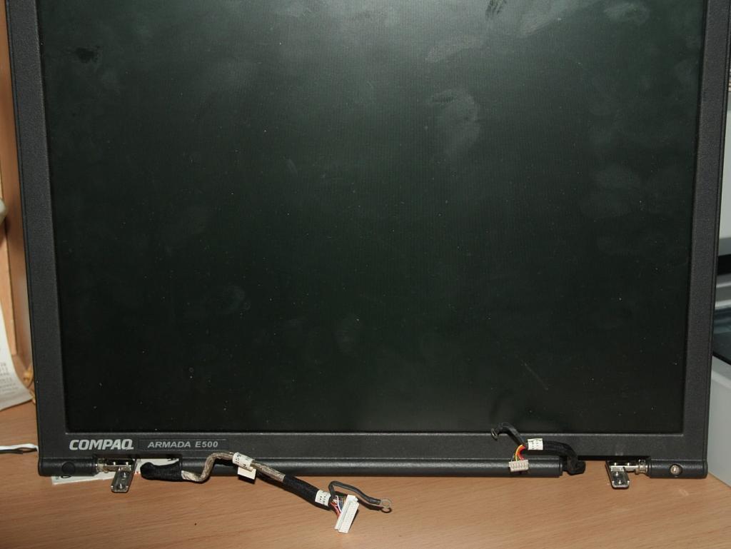

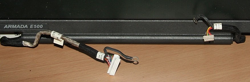

Прошу помочь с подключением матрицы SAMSUNG LT141X7 от ноутбука ARMADA COMPACT E500 к мамке, ну например D510MO
Даташит не нашёл.

Добавлю фото.

проект забуксовал. запустить матрицу не удалось, возможно потому что она была неисправна уже ДО.
и аккуратно с питанием подсветки, мать выдает 12В, тогда как большинству матриц нужно 5В.
