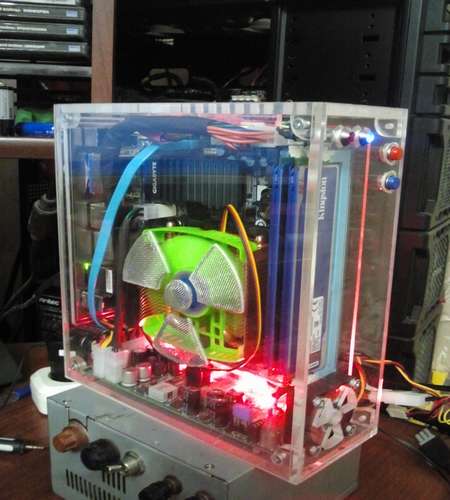

Всем привет! Вот такая проблема.
Собрал системку с БП М2-АТХ :
GIGABYTE: Socket 1155 - Intel H61 - GA-H61N-USB3 (rev. 1.0), Процессор INTEL Core i3 2120, Куллер процессора Ice Hammer IH-1200 HTPC,Память DIMM DDR3 4096MBx4 PC10666 1333MHz Kingston HyperX, mini-box M2-ATX автомобильный адаптер питания (6-24V) 160pn:107154, Жесткий диск 2.5" SATA-II 500Gb Seagate Momentus [ST9500420AS/420ASG/423AS] 7200rpm Cache 16MB.
Подключил питание от блока питания ПК 250W ( клемму + к J1, клемму - к J4), схему собрал как обычный БП без таймингов задержек (фишки не ставил), провода к J5,J6,J8,J9 не подключал. Сборка запустилась нормально всё работает ( дополнительные винтеляторы,подсветка и т.д) но только до того места где выходит заставка приветствия ОС Win7 и ЩЁЛК происходит отключение с перезагрузкой системы !!! При повторном включении отключает почти сразу,немного постоит и опять до заставки винды и так до бесконечности. Как будто защита блока отключает, с другими блоками питания пробовал нормально работает. Отключал всё дополнительное оборудование время до отключения не меняется ( думал может перегруз). Питание тоже менял ничего не меняется ( ставил от ноутбука 12вольт,90ватт). Даже поставил переходник питания с 20пин на 24 пин ( думал материнка может кочевряжится) ан нет всё одинаково плохо.
Помогите !!! Или отсылать сразу по гарантии ? ( долго ждать придется не больно прельщяет). С такими блоками питания не разу не сталкивался.
Не знаю может как нибудь лечится?
