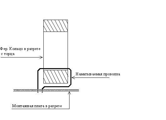

Плату новую с дорожками именно как у вас поеду заказывать завтра или в понедельник, а пока хочу, попробовать намотать новый транс и следует пара вопросов.
1.Пойдет ли кольцо 28наружний,15.5внутренний,13ширина?
2.Является ли одним витком обмотки то, что указанно на рисунке?

Я думаю это не виток, нет замкнутого контура, еще раз перехлестни и это будет 1 виток, а не 2 и не 1.5.

3. Является ли одним витком обмотки то, что указанно на рисунке(пост №335)?

3 Поменяй в плате выводы местами и это будет один виток.
