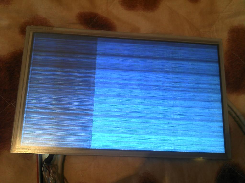

Старый 09.03.2014, 18:04   #338
iddqd1
Регистрация: 20.05.2013
Сообщений: 152
iddqd1 is on a distinguished road
Да вряд ли, я в том же самом гугле даташит на нее беру:
http://www.udot.com.tw/data/CPT/8.9/...1-20090318.pdf
фото во вложении. Полоски бегут сверху вниз, и изображение сдвинуто на половину экрана вправо. Разрешение на входе 800х600, подключено по vga. После отключения от ноута даже сумел прочитать надпись сквозь полоски , причем смещение направо вроде бы пропало, секунды 3 его было видно.
Последний раз редактировалось basurman; 06.07.2018 в 01:05.
iddqd1 вне форума
