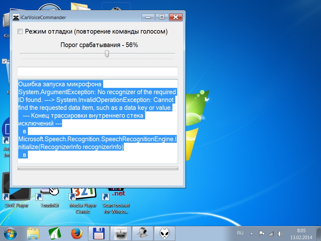

при запуске икара исчез ГОЛОС куда копать и что делать? Версия 35 скин от февраля 2014
Судя по скриншоту, ты редактировал файл iCarDSVoiceCommander.xml и допустил ошибку.
