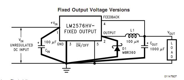

тут правила общие для всеш ШИМ
1. нужны конденсаторы LOW E.S.R. (это в первую очередь влияет на нагрев самих конденсаторов), очень хороший эффект дают керамические конденсаторы! в паралеи с электролитами
2.как вы думаете нафига жирным выделено? = минимальные сопротивления и растояния меж элементами

"толстые ноги" хехе на схеме это не ноги! жирные линии обозначают что данные соединения выполнять максимально короткими и толстыми проводниками (минимальное сопротивление) ибо на высоких частотах в этих частях схемы очень большие импульсные токи! да еще очень большое влияние оказывает падение напр. в данных местах.
напр если Сin поставить достаточно далеко от 1й и 3й ноги микросхемы, то очень легко нарватся на падение нагрузочной способности (были случаи что и пол ампера получить не могли )
а если диод шотки поставить далеко от 2й и 3й ноги микросхемы и от дроселя, то получим паразитные ВЧ пульсации и нагрев дроселя и микрухи.
ЗЫ диод шотки пофиг какой, хотя обычно те которые расчитаны на больший ток имеют меньшее внутреннее сопротивление что есть гут.
ЗЫ грубый аналог LOW E.S.R. конденсатора это несколько обычных электролита в паралели + несколько керамических конденсаторов на 0.1...0.001 Мк паральельно оным (глянь на любую МП от компа все поймеш, там электролиты стоят вперемешку с планарной керамикой).

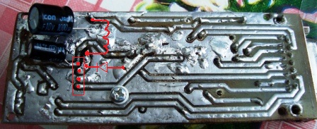

ЗЫЗЫ имхо сильный нагрев скорее всего это не из-за конденсаторов а от неправильной разводки платы. давай фото погадаем.

Да это то понятно, просто у меня емкости непосредственно на микрухе висят и отделяют их только ноги этих емкостей.

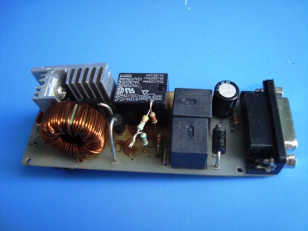

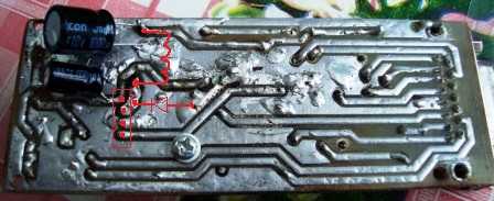

Вот первый вариант платы Все, что изменил, это выпаял емкости и повесил непосредственно на ноги микрухи. Ну еще емкости были больше чем надо - поставил по даташиту. На нагрев эти изменения никак не повлияли.
ЗЫ Это плата БП для ASUS EeePC, а не USB-хаба, и там куча всего для автоматизации вкл/выкл с ключа, но все самое нужное по теме обозначено красным
