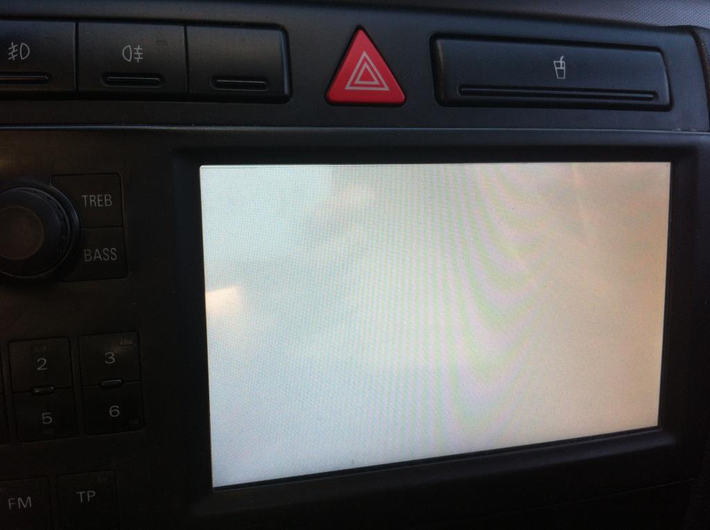

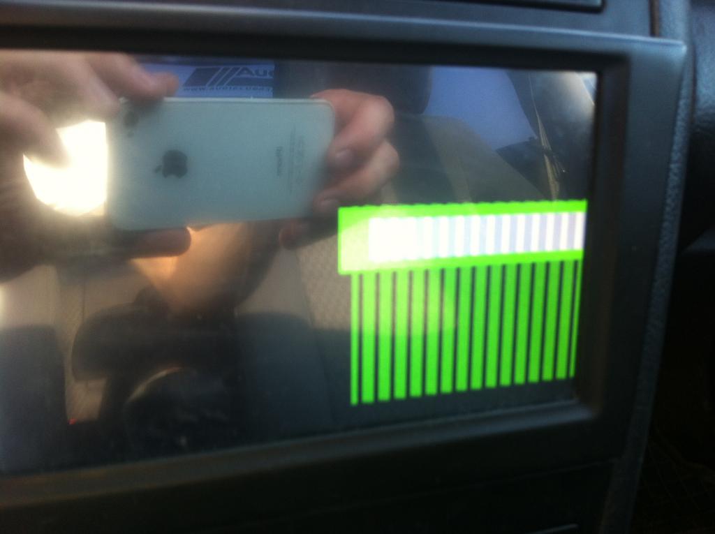

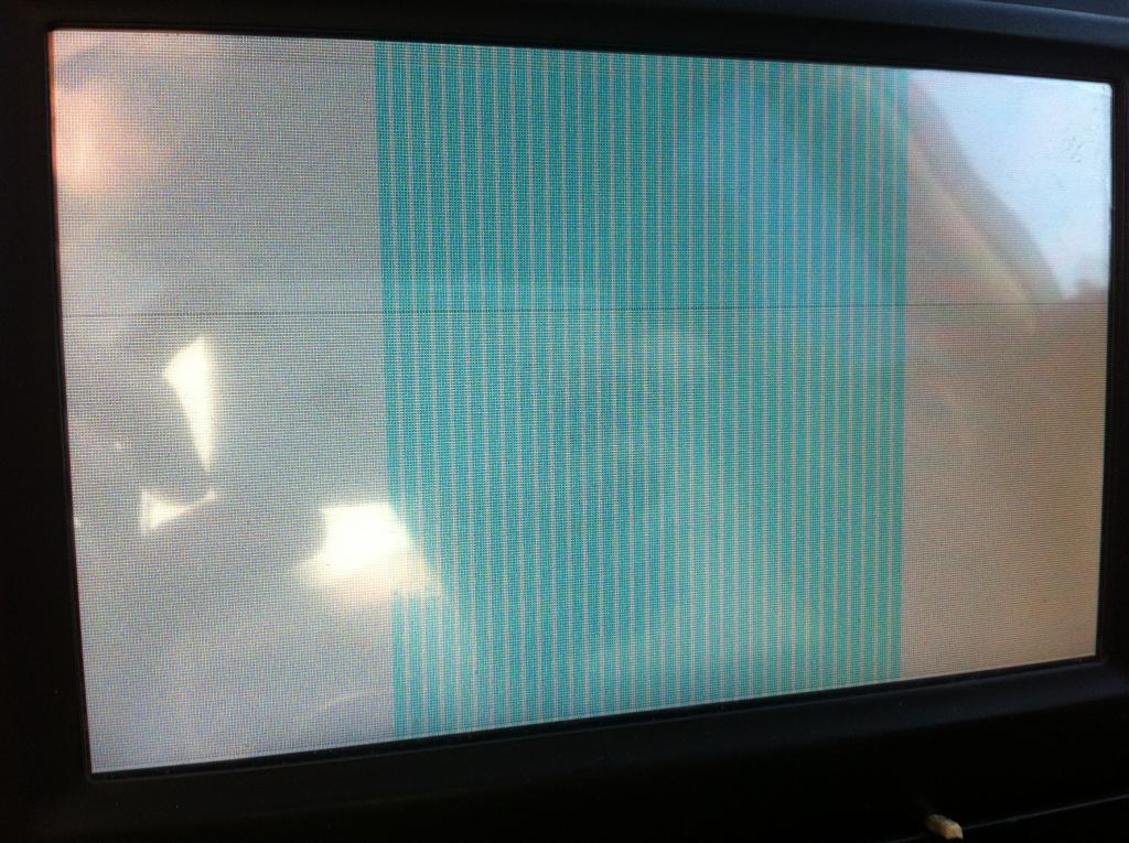

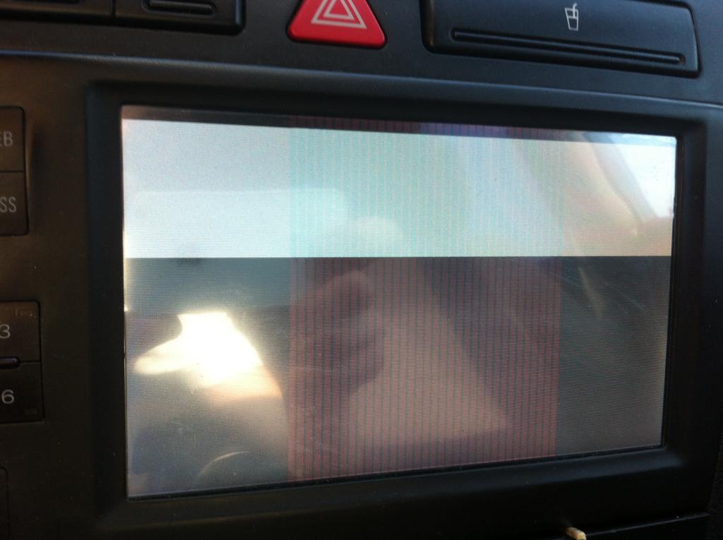

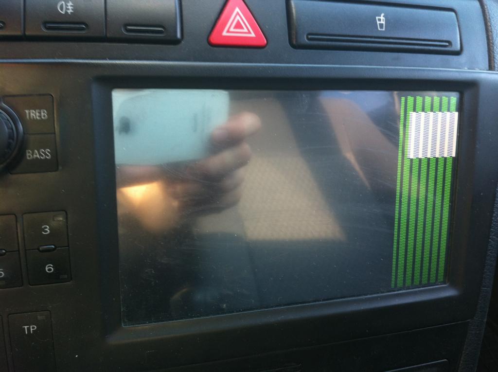

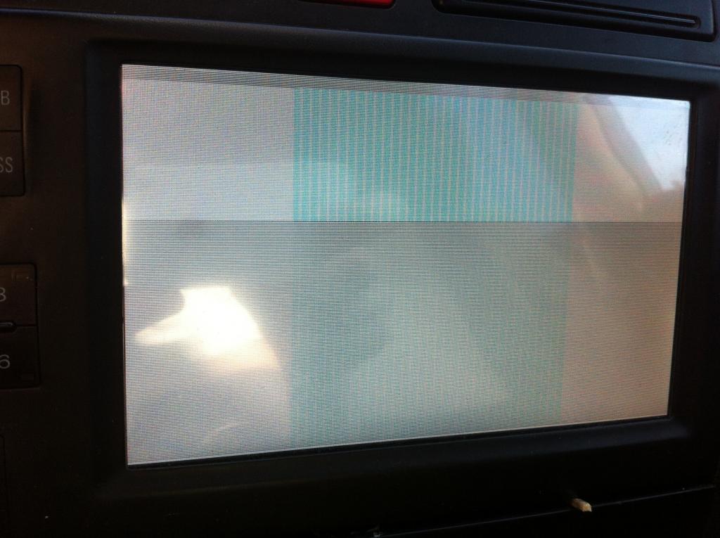

продолжение того что было, только пипец..надеюсь прошивка слетела! сначало появилась просто полоса белая справа при включении монитора (до этого прибирался в багажнике, проложил провода нормально) и вот что стало с моником. при всем этом может не включаться или не выключаться, не показывать DVI картинку (просто черный экран) и при переключении на КЗХ белая полоса сверхку проскакивает изо и все гаснет..

Да, слетела прошивка, взял новую микросхему и зашил версию 3.0 правленую mid"ом, стало хорошо, слетела видно когда клеммы скидывал с аккума..
