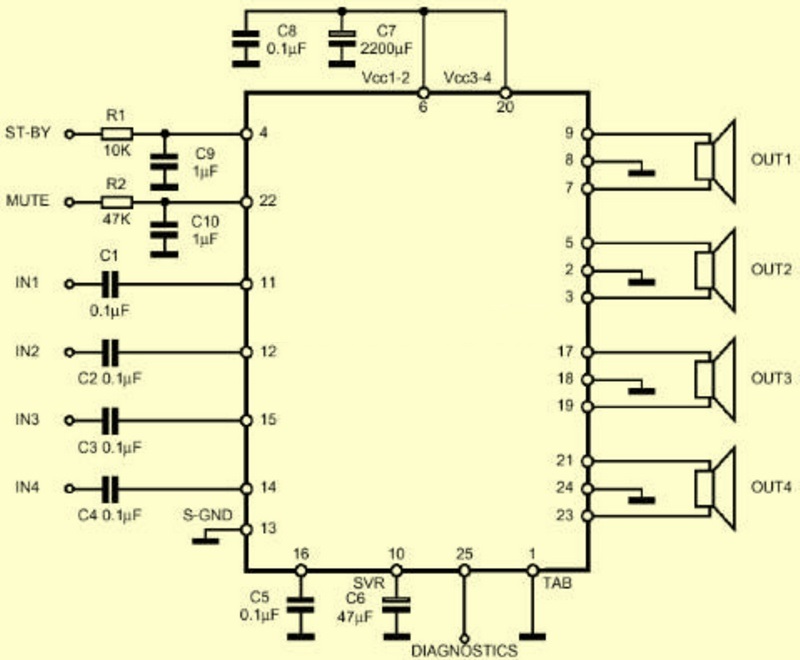

Беда с усилителем(( Щелчки как у метронома, не реагирует на вход абсолютно, посему вопрос: нашел схему pal007a, согласно которой 11, 12, 14, 15 ноги вход оконечника, если я на одну из этих ног встану к примеру наушником, смогу ли я чего услышать? Ну чтобы убедиться, что схема работает, а оконечник мертв.http://www.pccar.ru/attachment.php?a...1&d=1457981409
Все-таки помер темброблок(( Перепаял на аналог PT7313E и теперь все поет)))
