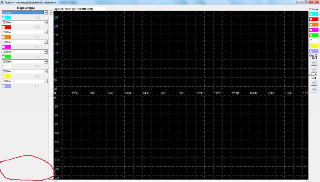

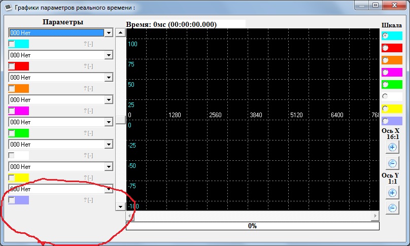

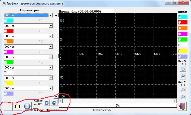

lvngeo is on a distinguished road
Было у кого такое?
Когда открываешь окно параметров "Графики реального времени ..." и затем распахиваешь ее на весь экран, с формы пропадают кнопки "Запись графиков", "Открыть сохраненный..." и т.д. Одним словом все кнопки слева в низу.
Причем не спасает выйти из этого окна и зайти заново. Помогает только выход из программы.
lvngeo вне форума

Не совсем понял про панель задач, причем она?!
Я имею ввиду вот что:
1. Запускаем программу. Открываем графики - рис. b1.jpg (кнопки есть, красным отмечены)
2. Распахиваем окно с графиками на весь экран - рис. b2.jpg (кнопки пропали)
3. "Спахиваем" окно с графиками - рис. b3.jpg (кнопок по прежнему нет)

Windows 7 64bit
версия tecu 3.7.0.8

Понятно, спасибо.
Действительно, если ставишь скрывать панель задач, то нормально работает. Странно как-то, ну да ладно.
