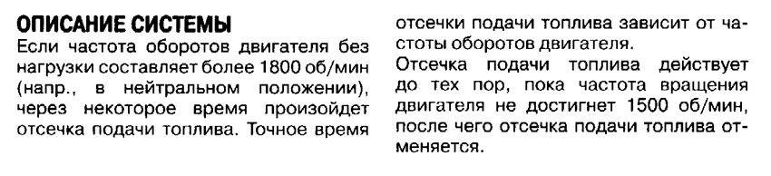

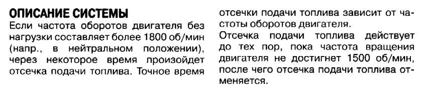

Еще раз вернусь к той странной отсечке. В мануале на свою машину обнаружил вот такую пометку:
Не совсем ясно, что понимать под "некоторым временем".
Реально же, если утопить педаль в пол на пару сек, то движок выдает 5500...6000 об, и при этом действительно наблюдается отсечка. На графике хорошо видны небольшие сбросы оборотов, и машинку заметно начинает потряхивать. МАФ показывает свой максимум 4 В, параметр "Расчетная нагрузка" около 100%.
PS У одного товарища на Х-Трейле после чистки ДЗ обороты ХХ ушли за 2000. Он пару месяцев не мог обучить ХХ, так и ездил. А отсечки не было. Наверно "некоторое время" это не пара месяцев, а больше

Сообщение от Vlad24Krsk Посмотреть сообщение
Вложение 30901
Наверно когда машина едет накатом или сбрасываються обороты начиная от 1800 до 1500 об.

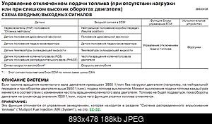

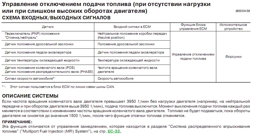

Данные не те, вот из мануала:

Сообщение от samodelkin1 Посмотреть сообщение
Та заметочка именно про неподвижно стоящую и газующую машину.
При движени накатом, точнее при торможении двигателем, ограничение в подаче топлива видны очень хорошо. Мультитроникс показывает время впрыска 0,62 мс, лямбда 0,0 В. При уменьшении скорости и снижении оборотов где-то до 1500 или при нажатии на тормоз включается режим ХХ с характерным впрыском 2,4...2,6 мс (это для моей машины), и лямбда опять начинает танцевать.
Toyota RAV4, 2011, 2AZ-FE, АКПП
Наверно тогда она должна то давать топливо то не давать и все это очень быстро происходит если у простой EFI она газует до отсечки то сдесь без нагрузки будет отсекать и подовать топливо поддерживая заданные обороты я так понимаю.
