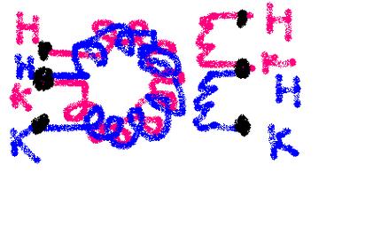

Насколько правильно я подключил транс. картинка выше где задавал вопрос но подключил его я так
обмотка контакт на плате
1 --------- 1
1,1 ---------- 2
2-------------- 3
2,2 ---------- 4
3 ------------- 5
3,3 ----------- 6
4 ------------ 7
4,4 ----------- 8
так правильно?
Заранее спасибо тем кто ответит.

Мотаеш первичку сразу двумя жилами, 6 витков намотал и отделил один провод пусть-(1й) у него есть конец он-(3й)!
По соседству с (1ым) есть (2ой), тк ты мотал сразу двумя жилами - это и есть начало второй обмотки, а (4ый) - это конец второй обмотки.
(1ый - крайний начало) - (3ий соединить с 2ым - посерединке) - (4ый - крайний конец)
