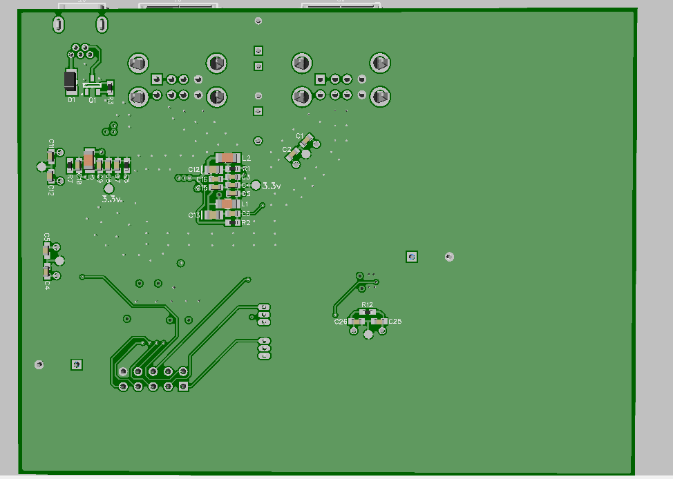

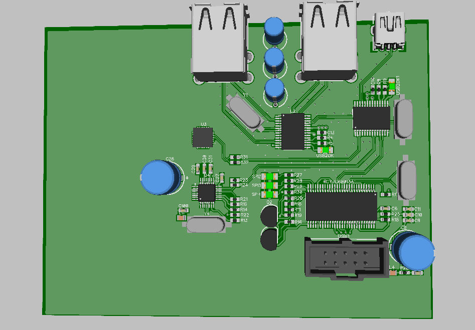

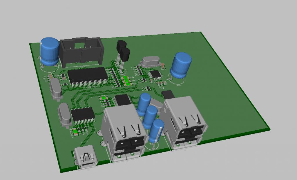

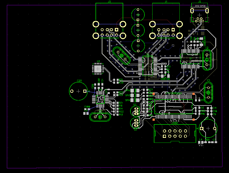

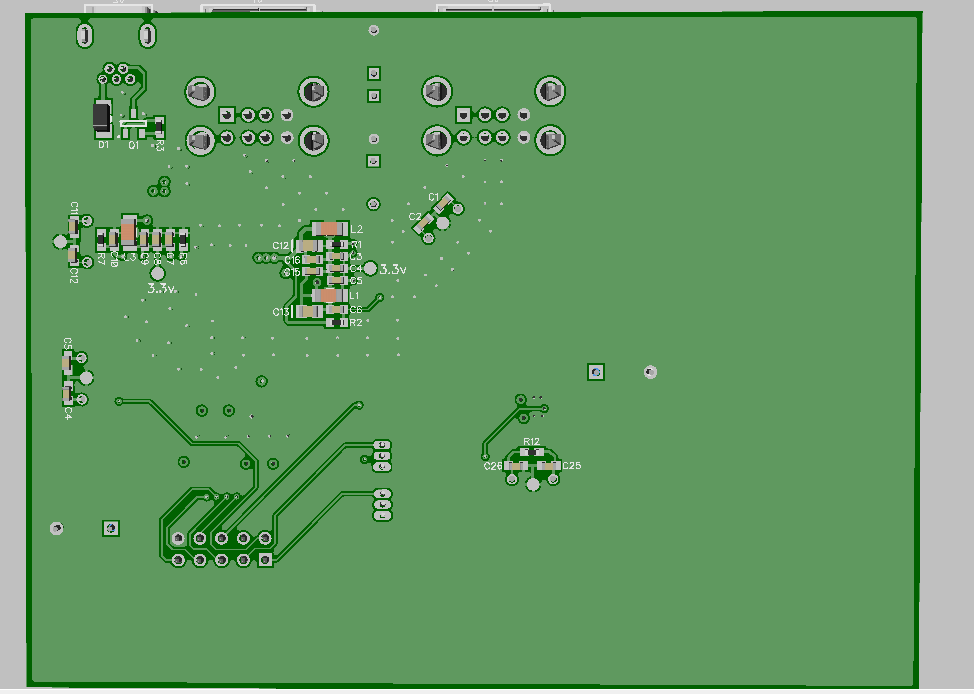

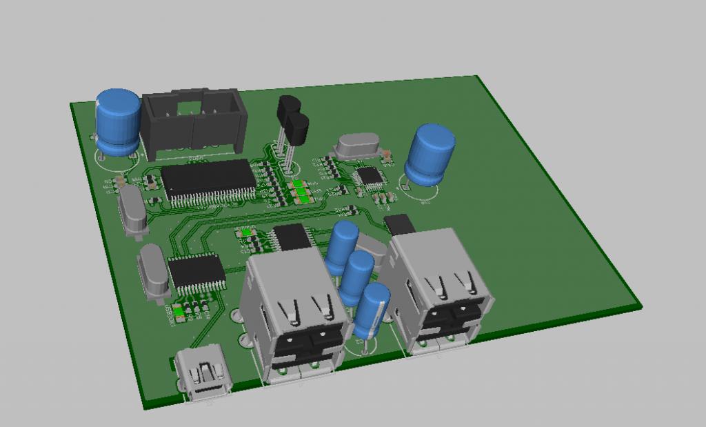

Всем привет. Начал проектировать печатную плату.
1) Развел USB HUB на GL852G
2) USB звук на PCM2706 для вывода I2S звукового сигнала
3) И программатор USBi на CY7C68013A1 для связи с DSP процессором ADAU1452 программой SigmaStudio
Плата 4-х слойная. Вся земля и питание внутри.
